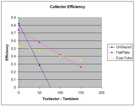

Глупости! По преди съм дал графика за сравнение на топлодобива от плосък и тръбен колектор с еднаква площ която са я правили хората с топломери. И до ъгъл 30 градуса отражението е пренебрежимо малко и ефективната площ не е чертичка, а почти половината тръба. А сещай се че при ъгъл от 60 градуса плоския панел има 50% площ докато тръбния си работи пак със 100% ефективна площ.

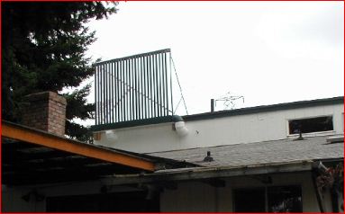

постигнехме консенсус. Въпрос на приоритети и място. Слънчевата енергия е безплатна, има хора които искат добив сутрин и монтират системите си на чист изток. Аз ги разбирам напълно.
П.П имам намерение скоро да направя опит с две еднакви системи. Едната перфектно ориентирана за сезона чист юг, другата с изправен 90 градусов монтаж изток запад....защо ли по усет мисля че добива ще е еднакъв.
Първата ще има пик на добива към пладне, втората ще има два пика при изгрев и залез и 0 по пладне.
+ на втората ще е в устойчивостта на градушка и при снеговалеж.
Ето и снимка на монтажа, който между другото колегата от форума Евгений е постнал в една моя друга тема
Хората с топломери са направили и тези сръвнения.На тях се вижда КПД на различните видове колектори и става ясно как разликата м/у околната температура и флоида в панела , респективно изолацията/вакум или въздух под стъкло ли въздух без стъкло /е решаващият фактор в това състезание!Така, че ако искаш да си топлиш лятото басейна по-ефективно от плосък колектор няма да измислиш!
ivanovbg - майстор
Тази графика се отнася само при перпендикулярни лъчи на слънцето. Също така се отнася за колектори с еднаква физическа площ, а не с еднаква ефективна площ. Чети малко повече за какво се отнасят графиките.
Ivanov, спри да ръсиш ....Пак тези хора с измерванията са казали ,че за нашите географски ширини полоския колектор в годишен план усвоява повече енергия от тръбата.Нали се сещаш че не са мерили само по 1 час на обяд!
ivanovbg - майстор
Айде бе! Я покажи къде го прочете. И какво сравняват - добитата енергия на единица площ или на единица цена?
