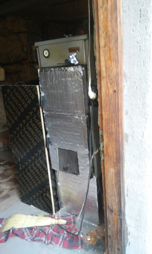

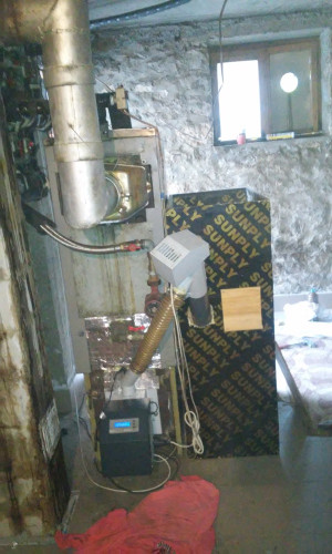

Здр понеже мисля да преправям комина които е изграден от коминни тела (керамични с отвор 20\20) висок е 11м дали ако спусна в него иноксова гофрирана тръба с ф180 ще е достатъчно или събаряне и на ново но с какво? Преустройството се налага поради факта че ми излиза конденз комина е външен.
filmatoplo - майстор
То хубаво да сложиш инокс тръба в комина, обаче конденза може да остане заради това че комина е външен без изолация, не се знае дали температурата на димните газове не е ниска.тоест да каташ котела на 50 градуса.
Micho@85 - специалист
Конденза излиза през първите 20 мин котела работи на около 60гр. Плана е иноксова тръба вътре и изолация вън. Интересуваме дали ф 180 ще осигури необходимата тяга.

С леко закъснение още едно симе на кутия
