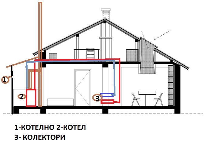

Обсъдете и какво би станало при следната хипотеза:
1. - К1 е затворен неволно
или
- Клапана в ладомата, който отваря пътя от К1 към жълтата линия не сработи (клеясъл, счупена пружина, блокиран от боклук...)
2. Дросела под РС е притворен достатъчно за минимална циркулация, но не и за освобождаване на налягането при авария.Водата в червената тръба над него е замръзнала. По принцип предпазна е синята линия.
3. В котела има достатъчно гориво.
4. Спре тока.
Макар и слабо вероятно, тези 4 неща могат да се случат едновременно.
Мога да се обзаложа, че тази инсталация няма да работи гравитационно и ще е неефективна с помпи. Избора, решението и средствата са си твои. Поне свържи РС между ладомата и котела.
Успех!

Да използвам темата да попитам.
При евентуално бъдещо изграждане на котелно до къщичката , проблем ли е инсталацията да тръгне нагоре , да мине в под-покривното пространство и да слезе при колекторните групи.
Ще се използва циркулационна помпа. Снимката е примерна.
шоп - майстор
Нямаш никакви проблеми. Системата е работеща.

Ако може и аз да използвам темата да попитам. Предварително се извинявам за невежеството ми.
Може ли при двуетажна къща с парно с естествена циркулация да се сложи камина с помпа в някоя от стаите и се махне котела? Котела е е извън къщата,топлата вода се качва в тавана, където е разширителния съд и после се спуска по етажите. Може ли да се използва същата система или ще трябва да се прави нова?
gnt69 - майстор
wert написа:
Трябва да закараш топлата вода до вертикалните щтрангове и си ти.
