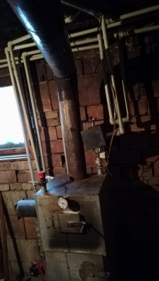

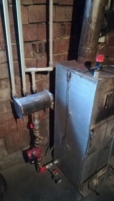

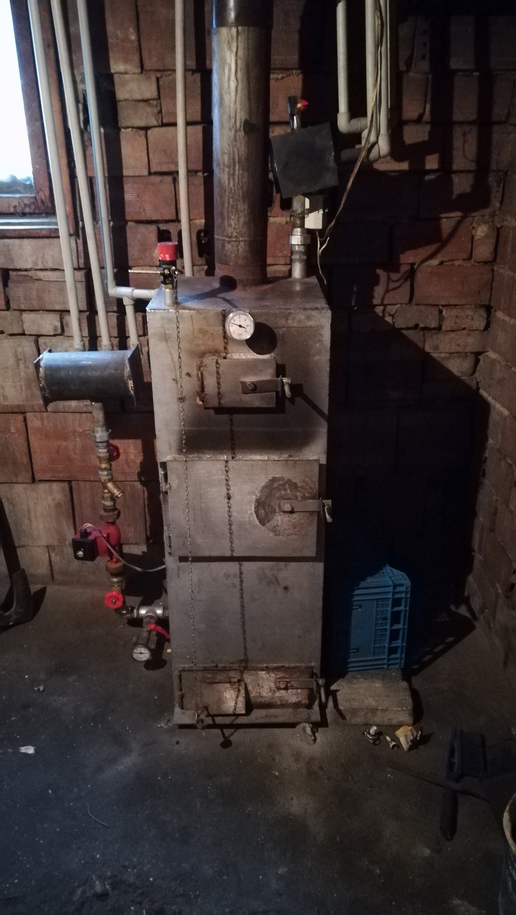

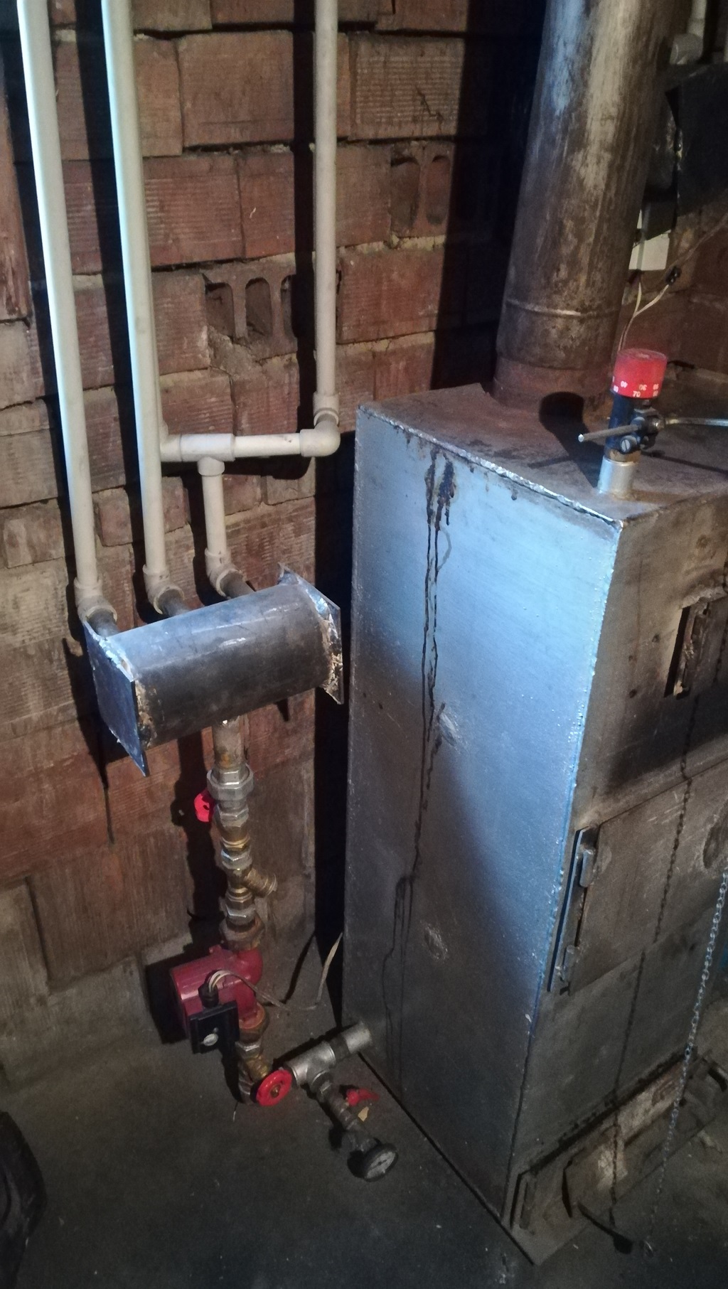

iliana написа:здравейте,1. Може и на мокро да я пуснете. Ако си сложиш ръката отгоре и ще усетиш вибрации.
дали можете да ми помогнете

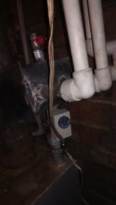

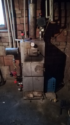

имаме локално парно, затворена система и трябва да се прави профилактика, но няма желаещи, та трябва сами да се оправяме
доколкото знам трябва да се проверят следните неща
1. помпата-пускаме я на сухо 5-10 мин, да се провери дали работи
2. филтър на системата-него няма да можем да проверим, трябва да източваме системата
3. разширителен съд - как се проверява дали не е изпуснал
4. предпазен клапан като на снимката-как да проверим дали работи, защото залепвал-ТОВА МИ Е НАЙ-ВАЖНО
https://www.caleffi.com/bulgaria/bg/cat ... ane-309430
5. почистването на комина и ризата от налепи/че доста лепкава течност се събрала, голямо стъргане ще падне/
надявам се ,че с вашите съвети ще успеем
2. Би трябвало филтъра да е преди помпата и да има кранове от двете и страни,затваряш крановете и развиваш филтъра, ще изтече само водата която е между крановете.
3. Разширителния съд с манометър за налягане.
4 . Предпазния клапан като завъртиш това червеното на снимката.
5. За това не знам може би със стъргане.
