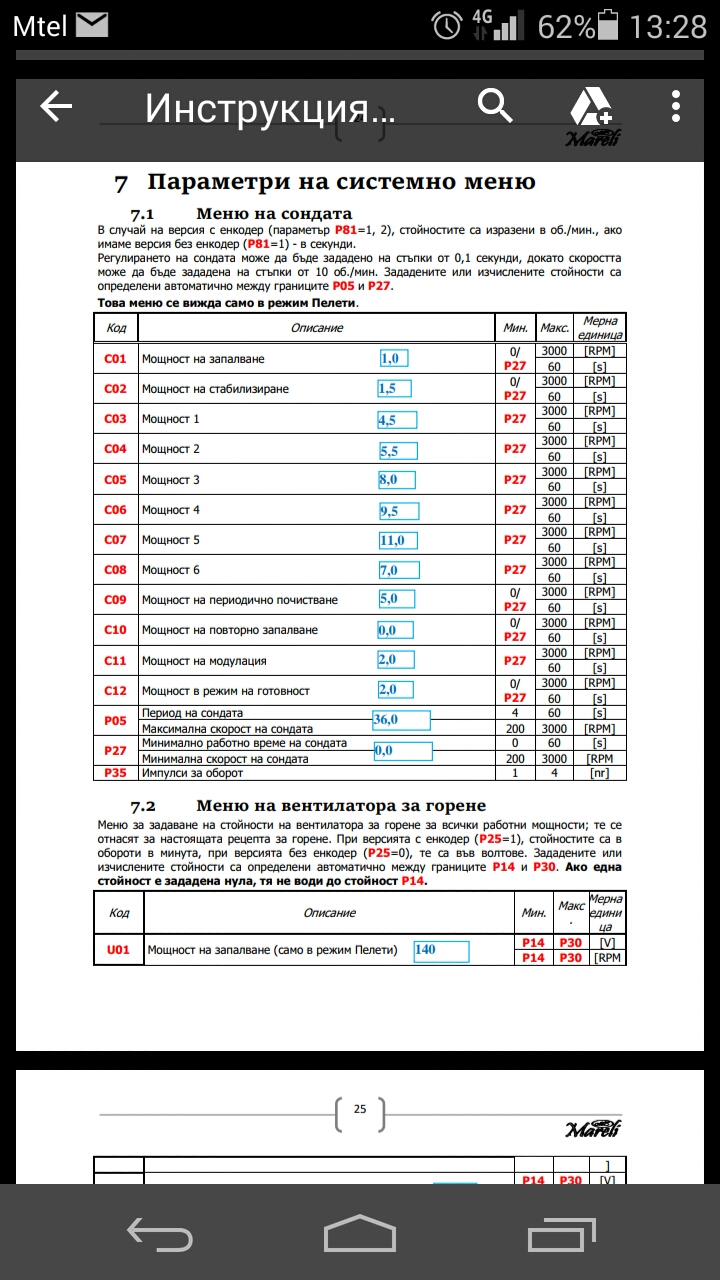

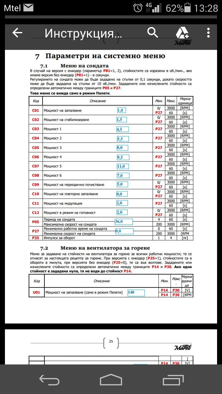

Едва ли има предвид точно Defro. Красиви, функционални, с много "екстри". По-добре натурела, отколкото някакви вратоглавии като на новия модел златен огън ... не че предишният беше цвете, например всички безумно обозначени параметри, с които малко хора са запознати.
Нещо хвърчащо нагледно да се добие представа: имаш параметър някакъв, който изглежда нещо такова n-9-1-bx-9. Иди го разбера това па за кво е. А примерно това е зареждането за втора степен. Кой би се сетил. А можеше да пише power 2 и отдолу секунди зареждане, секунди пауза и т.н. Оправна работа, не да се ровиш в интернет, да чакаш някой от форума да благоволи да ти отговори, накрая да се обадиш на сервизен техник от фирмата и той да закрива кода за достъп с ръка, да идва 2-3 пъти за по 80 кинта надник.
