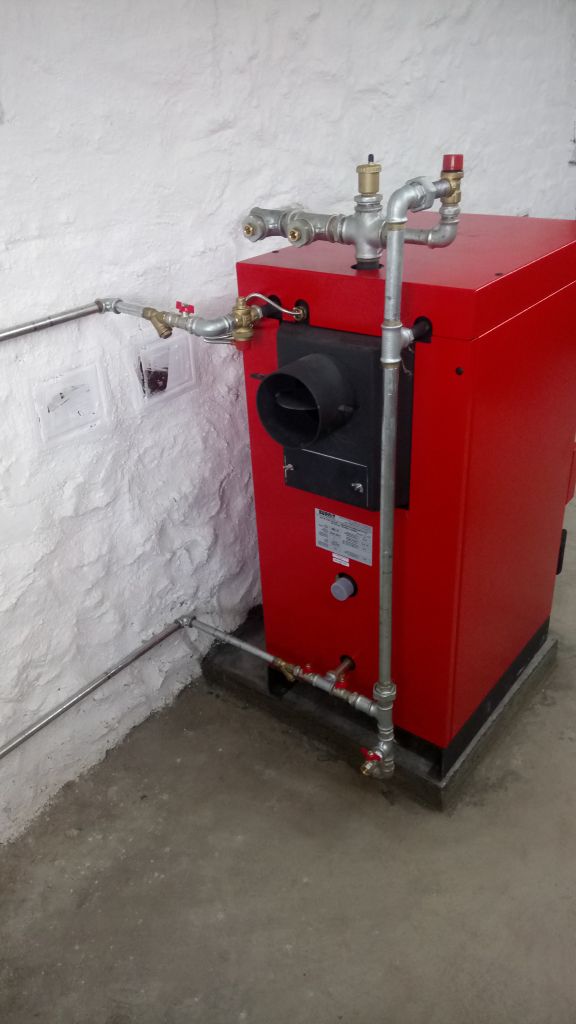

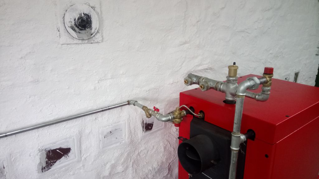

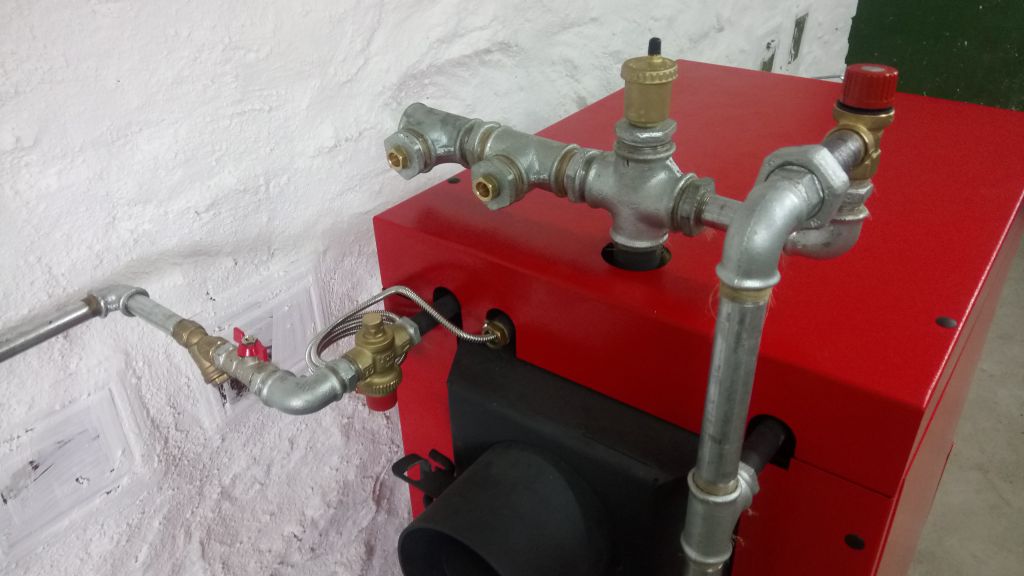

Здравейте майсторчета. Днес направих предпазните клапани на котела, и крановете за пълнене и точене на системата. Тръбата за чиста вода е поцинкована 1/2, а за дренажа 3/4. Монтирах и гилзи за датчици. Остана да довърша дренажа и да ги боядиса. Остават и още доста тръби към системата и към бойлер който още нямам, но тях като си набавя необходимите елементи.
На снимките се вижда и комина.
Котела е така странично ориентиран, защото иначе идва на средата на помещението, зад него ще е бойлера.
Относно бойлера, не разбирам защо паралелните серпентини не са подходящи? Защо да не мога да загрявам целия бойлер или от солар или от котел? Горната серпентини ако е на котела, ще може ли да подгрев целия бойлер?

Ами тя идеята е котелът да НЕ може да подгрява целия бойлер :wink:. Както и ел. нагревателят също.
ktch_1964 - специалист
Целта на това серпентините да са една над друга е да може зимата слънчевият колектор да подпомага котела в затоплянето на бойлера.
addicted - специалист
Ето това не мога да го разбера, защо котела да НЕ може да подгрява всичката вода? За да не се измества темата бих по прочел и някоя стара дискусия по въпроса, но ми се струва никак не логично да се подгрее "до някаде" от котела, и после да се до подгрява на ток. Така или иначе имаме пройзведена една енергия, която в този временен консуматор почти няма да се усети, защо да не се подгрее целия? Предполагам че има найстина логично обяснение което аз не намирам. Факт е че фабрични бойлери с паралелни серпентини почти няма, има български, но внос май никой не прави, и сигурно има защо. Но защо?
