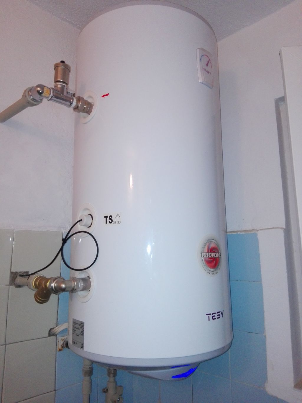

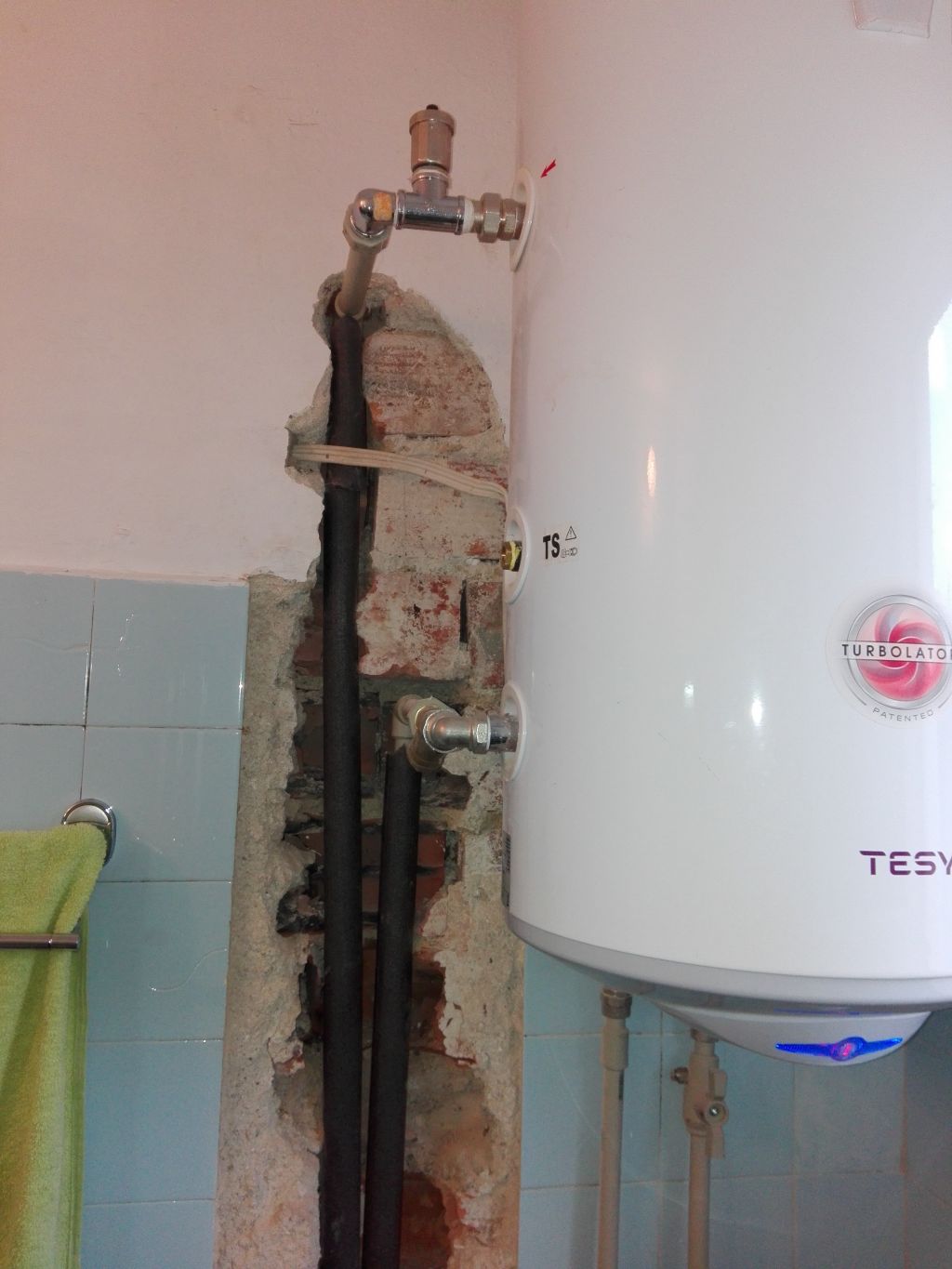

Започнах изграждането на отоплителната част. Докарах серпентината на бойлера до котела заедно с датчика от бойлера. Сложих у филтър на изхода на серпентината и обезвъздушител високо горе на входа. Трасето го изпълних с 25мм. ппр със стъклофибри. Сега са наред радиаторите. Имам закупени и монтирани по стените 4 броя. Остава ми още един да купя. Тези дето съм купил са следните: 2300/600, 2200/600, 2200/500 и 10 глидера на 600мм. за банята . Остава ми да взема само още един рдиатор за всеидневната. Мисля да е с размери 3000/600. Звънях одеве на едно място да питам имат ли такъв и човека като чу размерите едва ли не се уплаши. Каза ми, че ако му подам вода на 50 градуса щяла на изхода да е 30 и половината радиатор нямало да грее един вид. Каза ми да си помисля по-добре за два радиатора по 1500мм. Вярно ли е това?

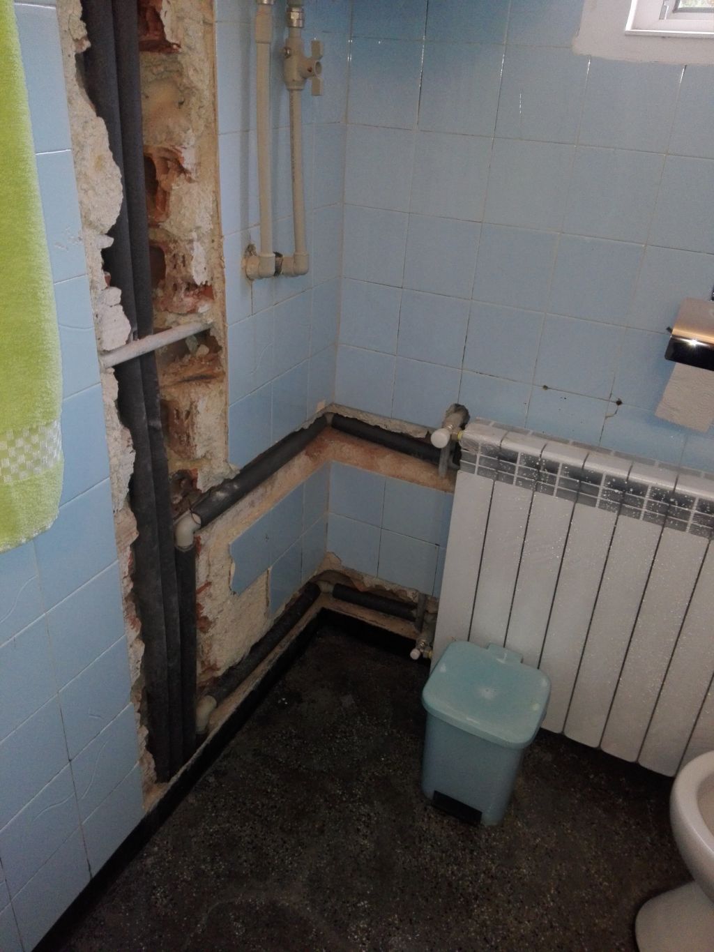

Ето малко снимки от банята помежду другото
sokolov.91 - майстор
filmatoplo написа:
Защо без кранове :? .
Кранове има долу преди котела и на двете тръби и са само за серпентината.

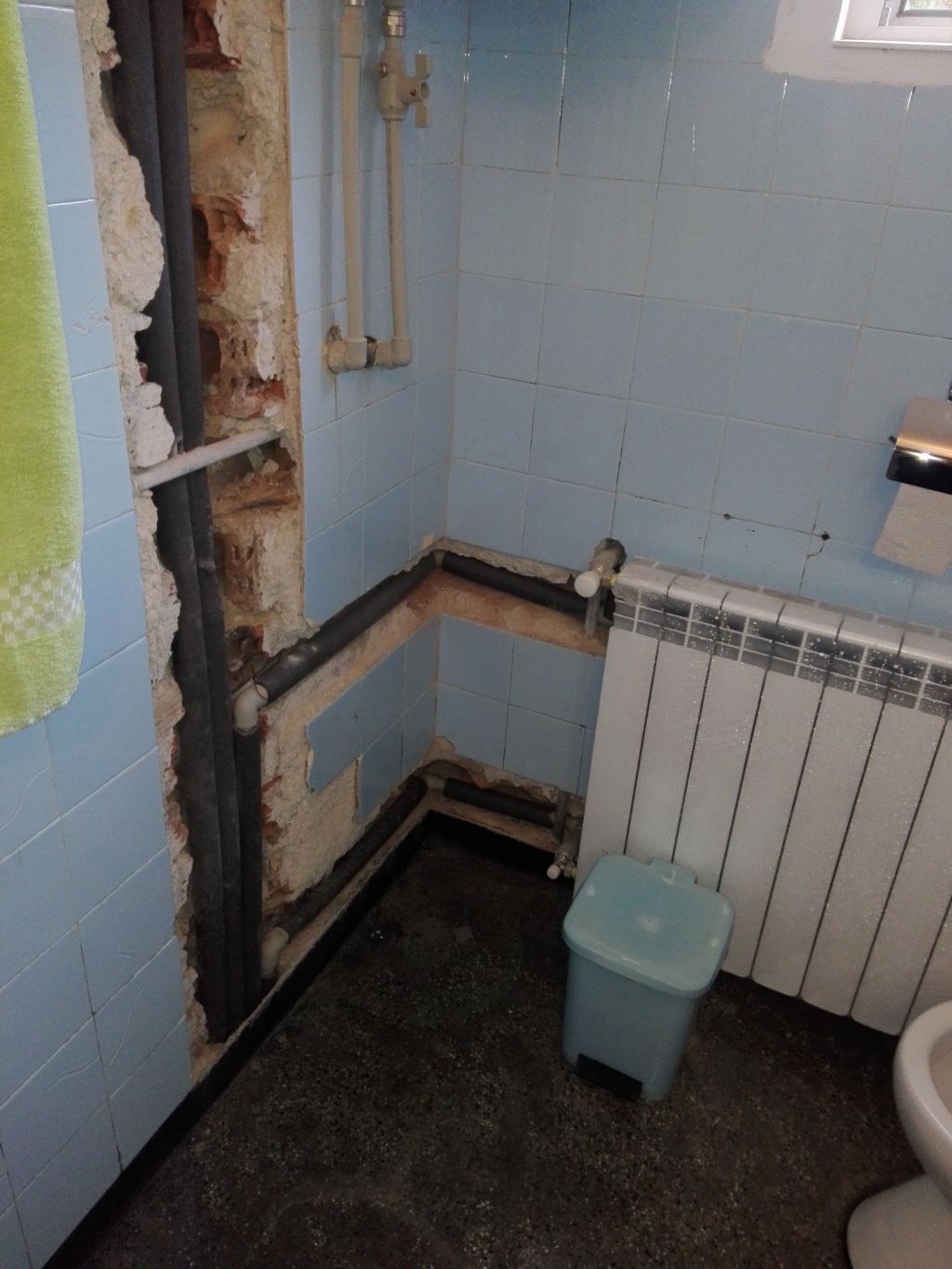

Ето какво се случва под и над котела. Не се смейте, все пак за първи път хващам лепачка.
