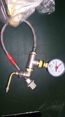

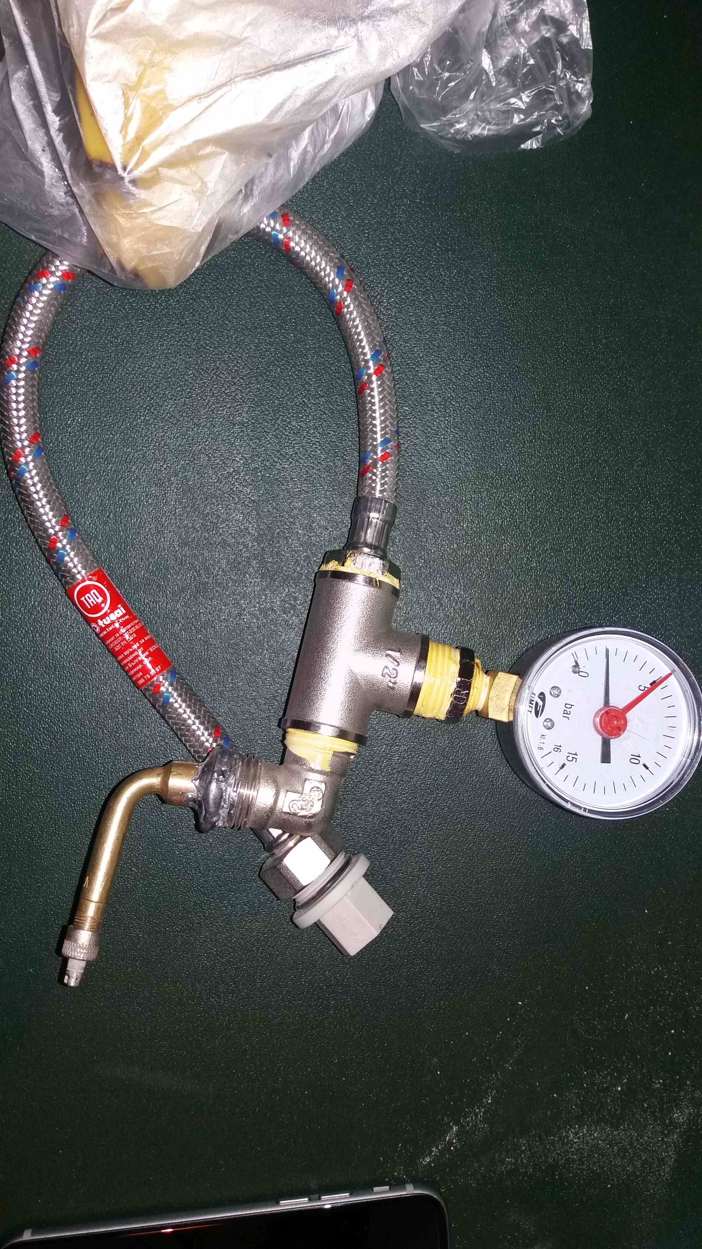

Накупих разни неща.
Сглобих ги.
Получи се следната "апаратура" за тестване:
До тук - добре.

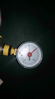

Напомпих 5 атмосфери.
Махнах помпата.
Но след 10 мин се забеляза намаляване на налагането. За около 15-20 мин наляганет спадна с четвърт атмосфера.

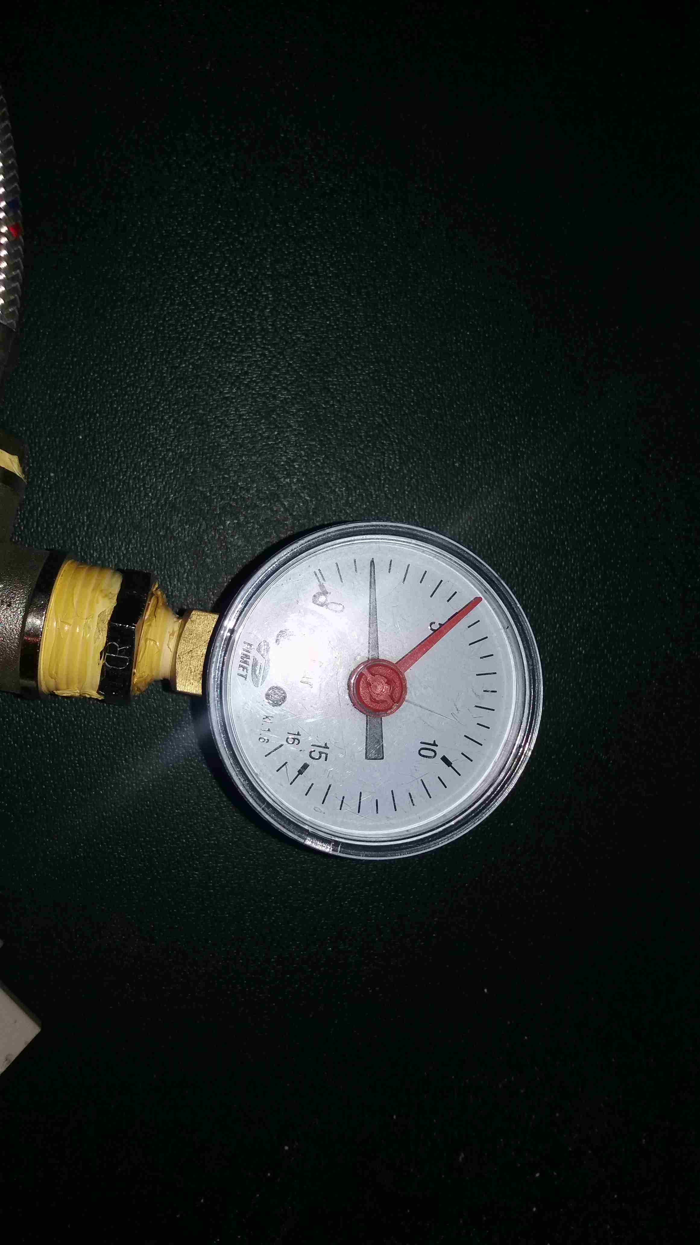

А след 3 часа - вижте тази снимка:
Та... до тук - НИЩО. Даже повече от нищо. Апаратурата е компрометирана.
А замисълът не бе лош. :?
Луда работа.
Къде е проблема.
Благодаря за съветите ви.
maistora1965 - специалист
А падна ли на нула.
ESPACE - майстор
Напръскай връзките със сапунена вода и си открий пропуска. Ние да не сме врачки да познаем коя връзка точно не си уплътнил добре.
