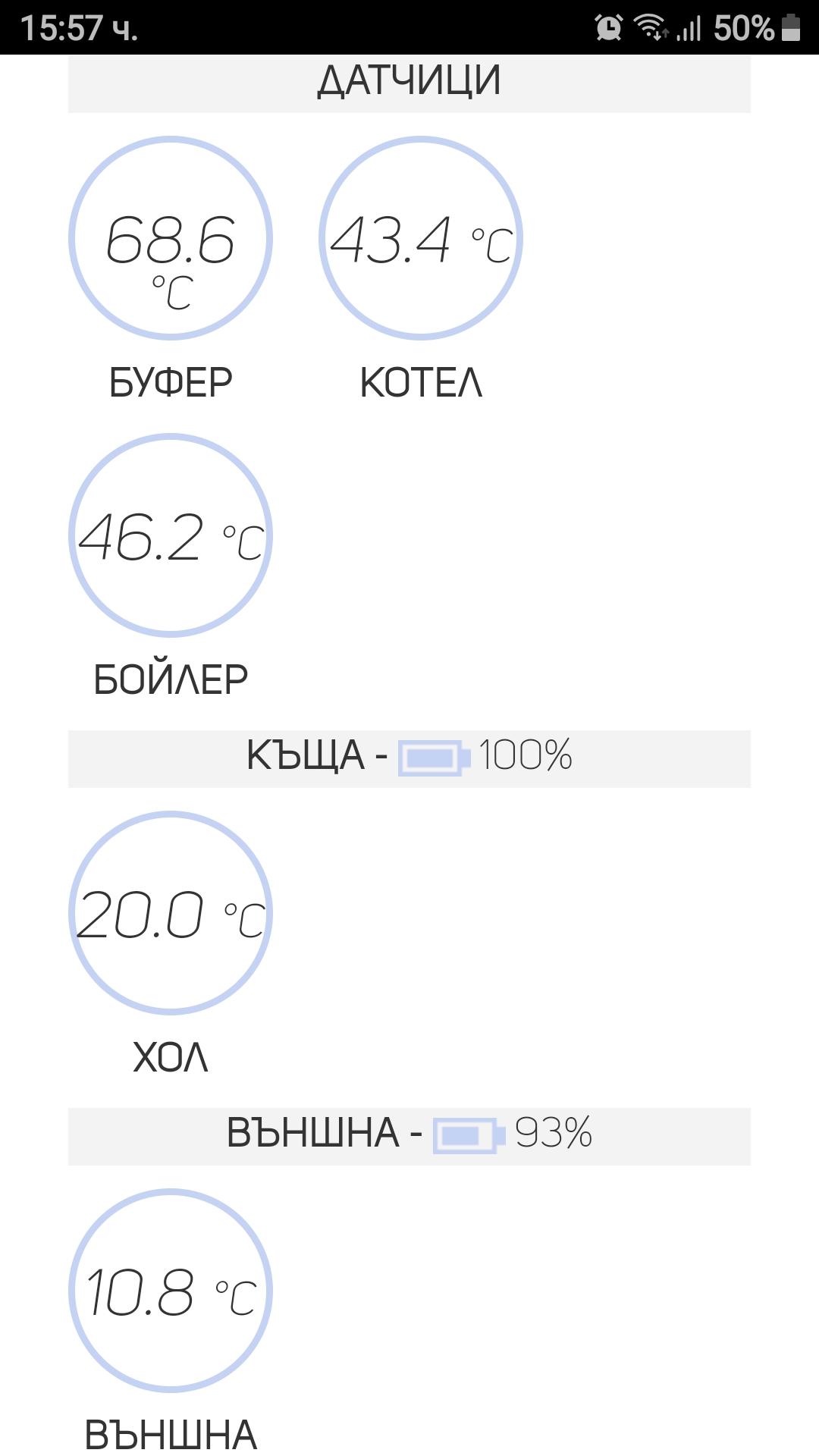

Снощи са запознах отблизо с туй чудо Бибойлът. Сензора е безжичен- мое си го местиш в другия. Доста удобно. Направо съм жив да си го купя за ON/OF ключ на пелетарника.

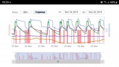

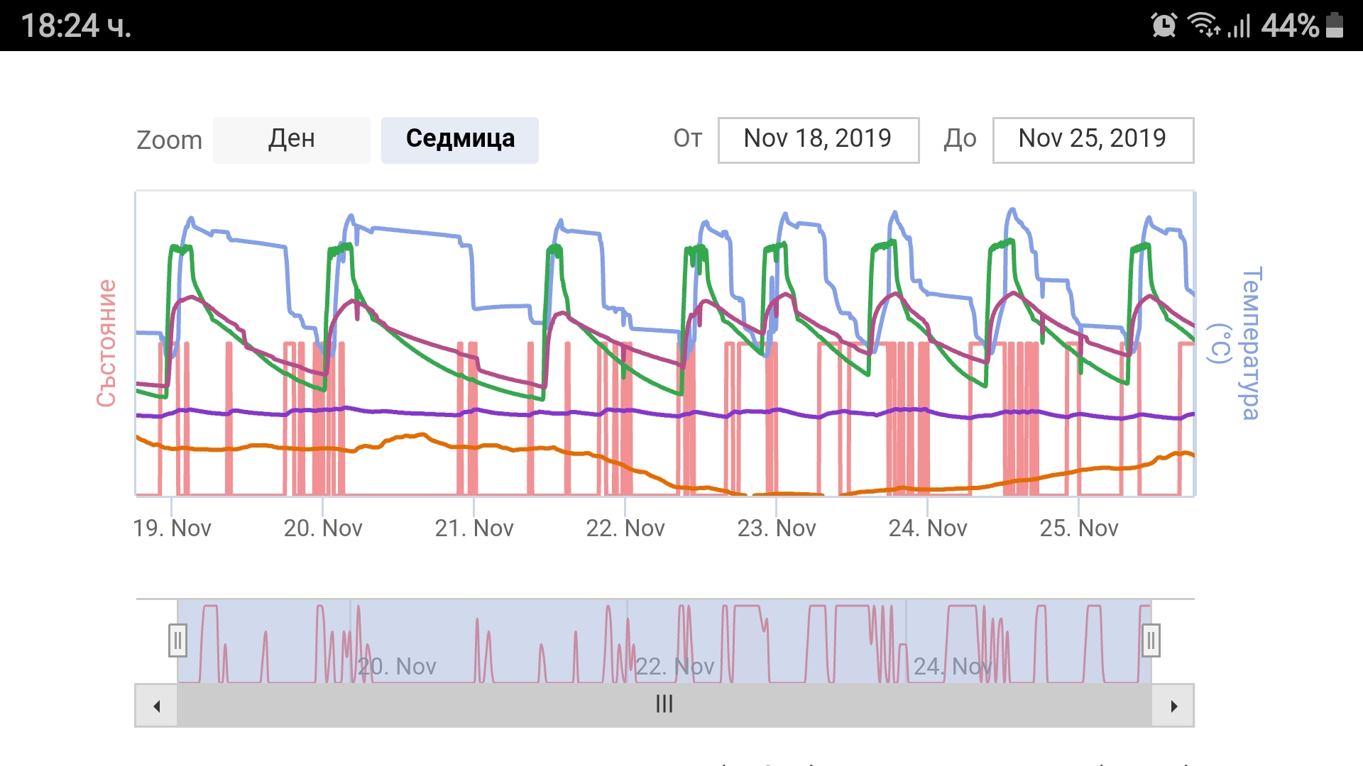

Ей го на цяла седмица всеки ден е включвал и изключвал.
шоп - майстор
пон ное 25, 2019 4:08 pmgnt69 написа:
Моя пък работи без грешка вече трета година.
И при мен работи без нито една засечка два отоплителни сезона.
Управлява ТП и за тези две години се е случвало 5-6 пъти да отпадне една фаза от трифазното ел.захранване и съответно фазовата защита се активира и компресора спира.
Лошото е, че след нормализиране на ел. захранването, фазовата не се активира сама и тогава бибойла е адски полезен, защото с него ръчно от разстояние рестартирам управлението и имаме топло вкъщи. :partyman:
