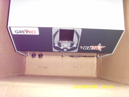

Имам изградена отоплителна инсталация, дето на някои им киселее. Сега ше си правя новата къща.

Трябва да отоплявам два етажа по 120м2 и два боилера по 80лт. Но има вероятност 50 на 50 след година или две да се добави още един етаж от 120м2 и незнам дали 20kw ще стигнат

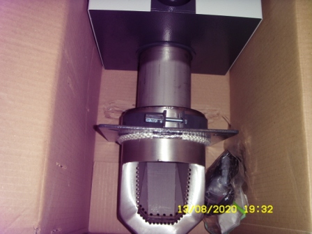

Вече имам нова горелка...
