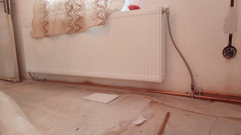

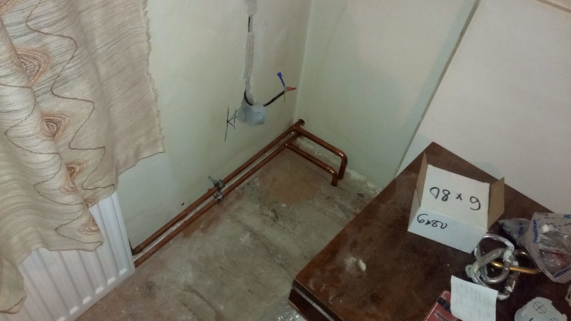

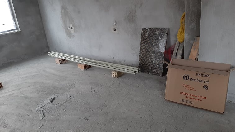

Ето какво сътворих петък-неделя.

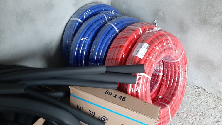

Все пак взех турски радиатори.

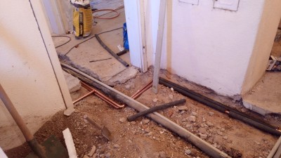

Първа спойка:

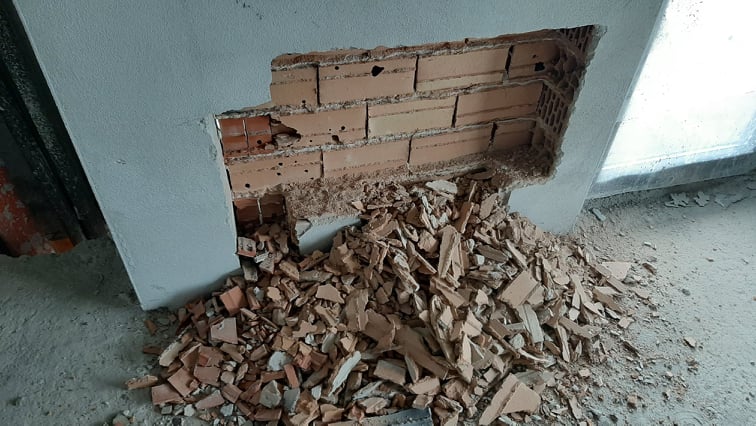

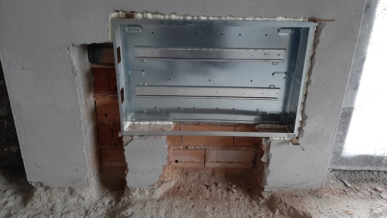

Разставих почти цялото трасе, остана в мазето, защото не съм досметнал количествата материали. За сметка на това пък останаха други в повече. :lol:
Ето малко снимки. Ако имате предложения за промени, давайте, преди да съм запоил всичко. :-)

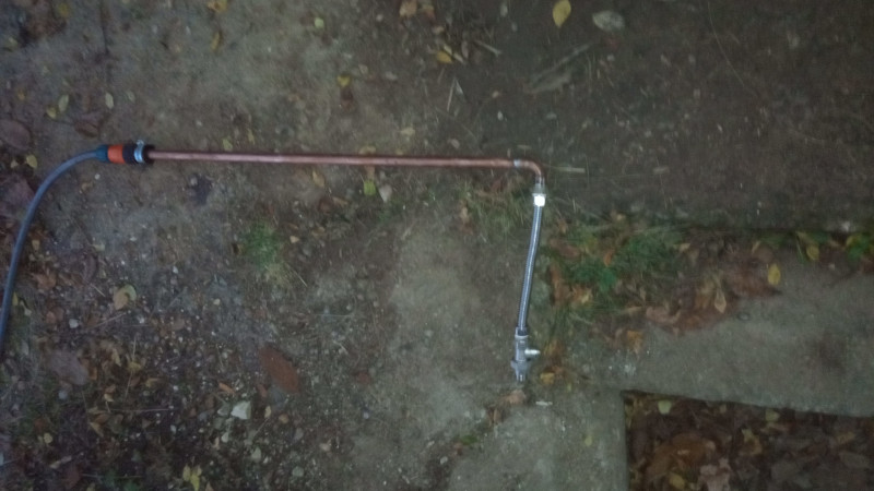

И водната проба на всички видове съединения - успешна. :supz:

Бе аз казах, дето ше отвориш магазин отпосле, хахаааа, ама щом си я почнал, ще я направиш.
Тея гофри що ги накачули? Перфектно си се довършва с мед.

Трифоне, накупих гофрите, защото мога да играя с разстоянията и ми се стори по- лесно. :-)

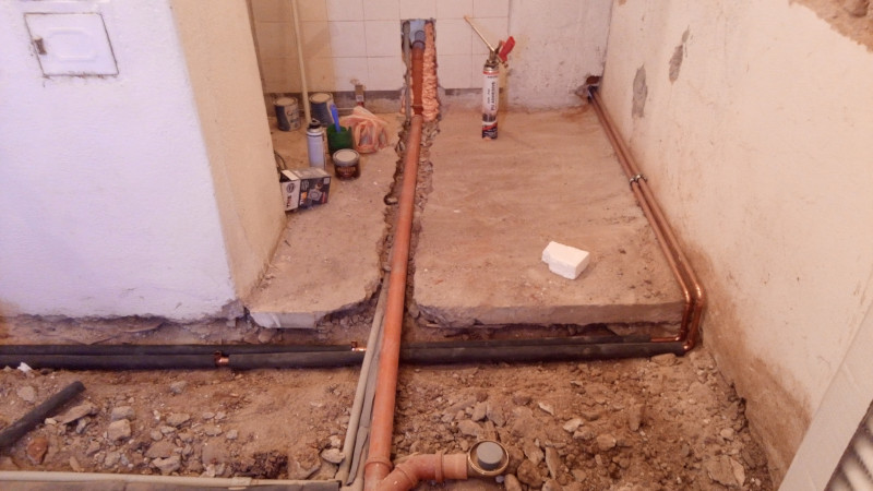

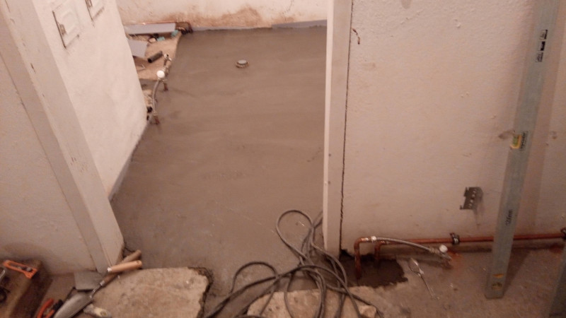

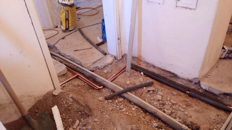

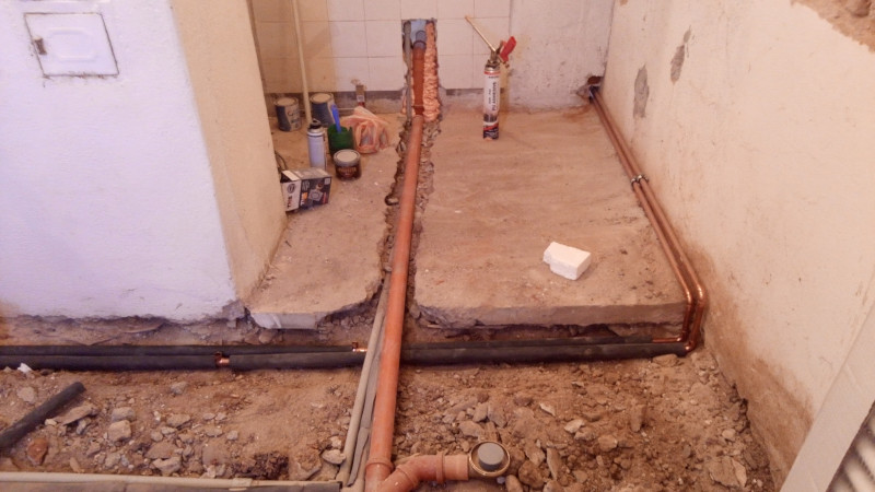

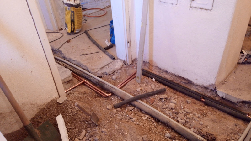

Спешното го свърших - запоих и изпробвах тръбите, които минават в пода на коридора и банята. И замазката направихме. :-)
Браво!

:) Втора серия на Филма топло ,замазката направена предварително -егаси къртенето ще падне :lol: .
