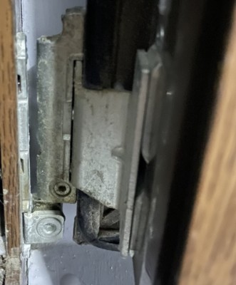

Имам чувството че около пантите има известна хладина. Отваряйки видях, че релно няма иплътнение, металната панта контактува директно с профил - това нормално ли е?
Дограмата не е проблема. От там и да губиш е нормално. Малка дупка покрай пантите не е критична.
