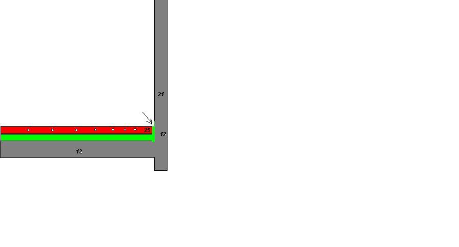

Къде ще кондензира? Къде долу? Фибрана е с много ниска паропропускливост, чувствително по ниска от бетона. И не пропускливостта се увеличава пропорционално на дебелината. Фибрана е по-твърд, но дават товароносимостта му при 10% деформация - защото все пак не е "твърд". При 2 см - дори само тази деформация е 2 мм.

Да,10%, но при 250-300кпа. Тоест 2,5-3кг на см². Това значи, че по ръба на замазката -5см по 4метра страна силата ще е 5х400х2,5=5000кг или 5тона.
Hursa - майстор
Няма да кондензира :)
Да - 5 тона, дори много повече - излейте я пътно и вижте какво ще стане със стените.

Направих една примерна рисунка.
Подовото е с 25градуса, стените 21, пода и основите под изолацията 12.
Ако страничната изолация е твърде дебела тогава стената долу ниско в ъгъла ще е с температурата на пода(дето съм сложил стрелката) и съответно ниско долу по стената може да се появи конденз. Може и да е скрит от перваза, но ще го има. Когато изолациятае 2-3мм ще се подгрява и тази част от стената и там ще е поне 18 и конденз няма как да има. Поне аз така си мисля. Така, че това не е загуба, а темпериране.

Hursa - майстор
Грешите някъде и мисля - не само в едно. Къде и как сте измерили 12 градуса под подовото и под изолацията? Ако е далеч от външни стени е много ниска, ако е близо - вероятно е твърде висока, при споменатите условия. Ако действително температурата на стените е 21 градуса при 24 градуса в помещенията – това показва много големи топло загуби, дори при минус 20, минус 25 градуса навън. Както и че - или това е тясно и дълго вътрешно помещение с една тясна външна стена. Или температурата не е 24 градуса. Зависи къде се мери температурата в помещението – по площта му и по височина и къде сте мерили температурата на стената, най-вече при такива големи топлозагуби и при ползване на подово. За да показва такава разлика между контактен и безконтактен – единия термометър не мери вярно в случая или измерването не е добро. Например няма добър контакт между „контактния“ термометър и повърхността. Излъчването е пропорционално на температурата (в Келвин) на повърхността в 4-та степен (в случая). Ако действително средната температура на повърхността на пода е 25 градуса той ще излъчва спрямо тази температура. (Зависи и от излъчващата способност на повърхността – т. н. „степен на чернота“ или „емисивност“ например, но тя занижава излъчването, зависи и от „настройката“ му, в случая направена вероятно от производителя, както и от много други фактори - затова обикновено не се има голямо доверие на подобни уреди и се използват само за груба оценка.) Отдаването на топлина от повърхността в случая е сума от излъчването и към помещението и конвективното отдаване – от контакта и с въздуха и неговата „естествена“ циркулация. (От тази сума се сформира коефициент на топлоотдаване на повърхността за приблизителни, оценъчни разчети.)
Ако ниско долу – до пода с подовото температурата на стената е по-ниска, а не практически същата и по-висока, дори при 4 5 см изолационна „лента“ – вероятно е грешка, че е избрано подово отопление при такива топлозагуби от стената и контакта и при основата. (Аз не виждам заслужаващи си предимства при отопление с „подово“, затова пък виждам доста недостатъци, но аз не съм специалист, така че това ми мнение е без значение в случая. Всеки сам решава за неговия случай. Добре е - ако това решение е взето след сравнително добро запознаване. А не например - защото в някой средновековни замъци изградени от царе, крале и т. н. било така и значи е голям лукс. :))

ivanovbg - майстор
Това са реалните температури измерени от мен. Като 21 градуса е цялата стена при 2мм изолация към нея от подовата плоча. Ако изолацията е 2см долу ниско ще е с температурата на плочата под изолацията която е 12градуса. 12 е на около метър от външната стена, там ми свършва тръбичката дето съм оставил под изолацията Помещението е с три външни стени, като едната почти изцяло е с френски прозорци.

Hursa - майстор
След като на метър от вътрешната страна на стената е 12 градуса, колко ли ще е в по близо до стената. Трябва да е по голяма разликата, би трябвало - това са си големи топлозагуби. Та вероятно сте сбъркали, като сте се спрели на "подово".
Три външни стени, 21 градуса температура на тия стени - които са сумарно с доста по голяма площ от пода. Температурата в помещението е 24, а на топлоотдаващия под е 25. Не вярвам да е истина, въобще не вярвам, но щом според вас е така, нека е така. :)
