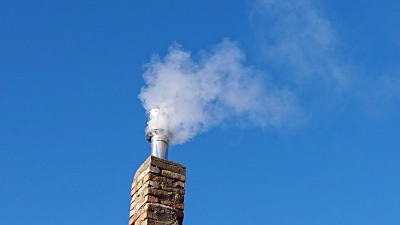

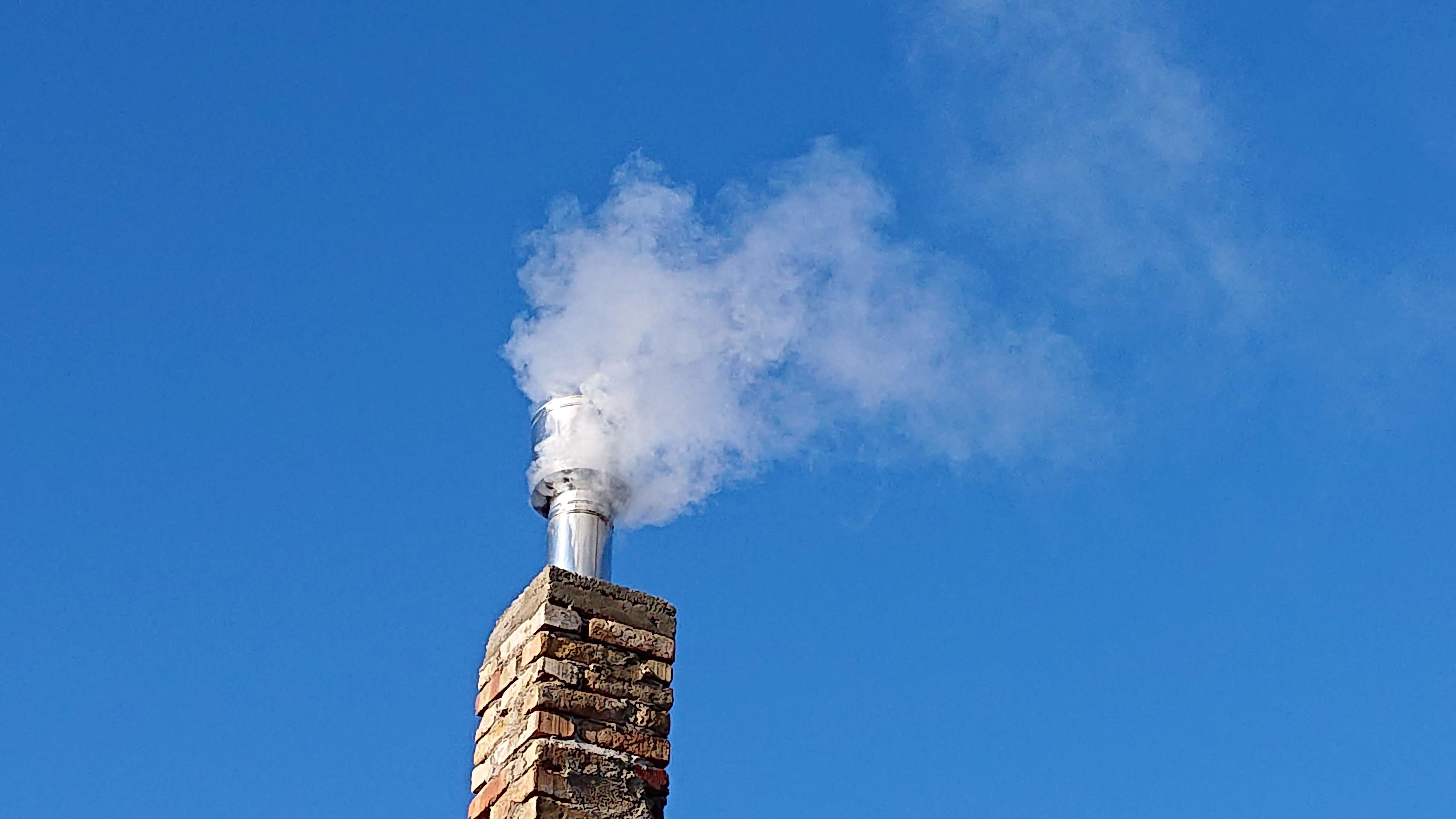

Вместо да надграждаш с коминни тела, по добре направо с двустенна иноксова тръба и френско варелче отгоре.
Такъв тип шапка не допуска бурните ветрове да увеличават драстично тягата на комина. Преди да монтирам съм имал случаи почти да спирам вентилатора на горелката.
Ето как "пуши" моят пелетарник.
https://photos.app.goo.gl/MakZ9yMN8BdeBaTC7
Само пара.
