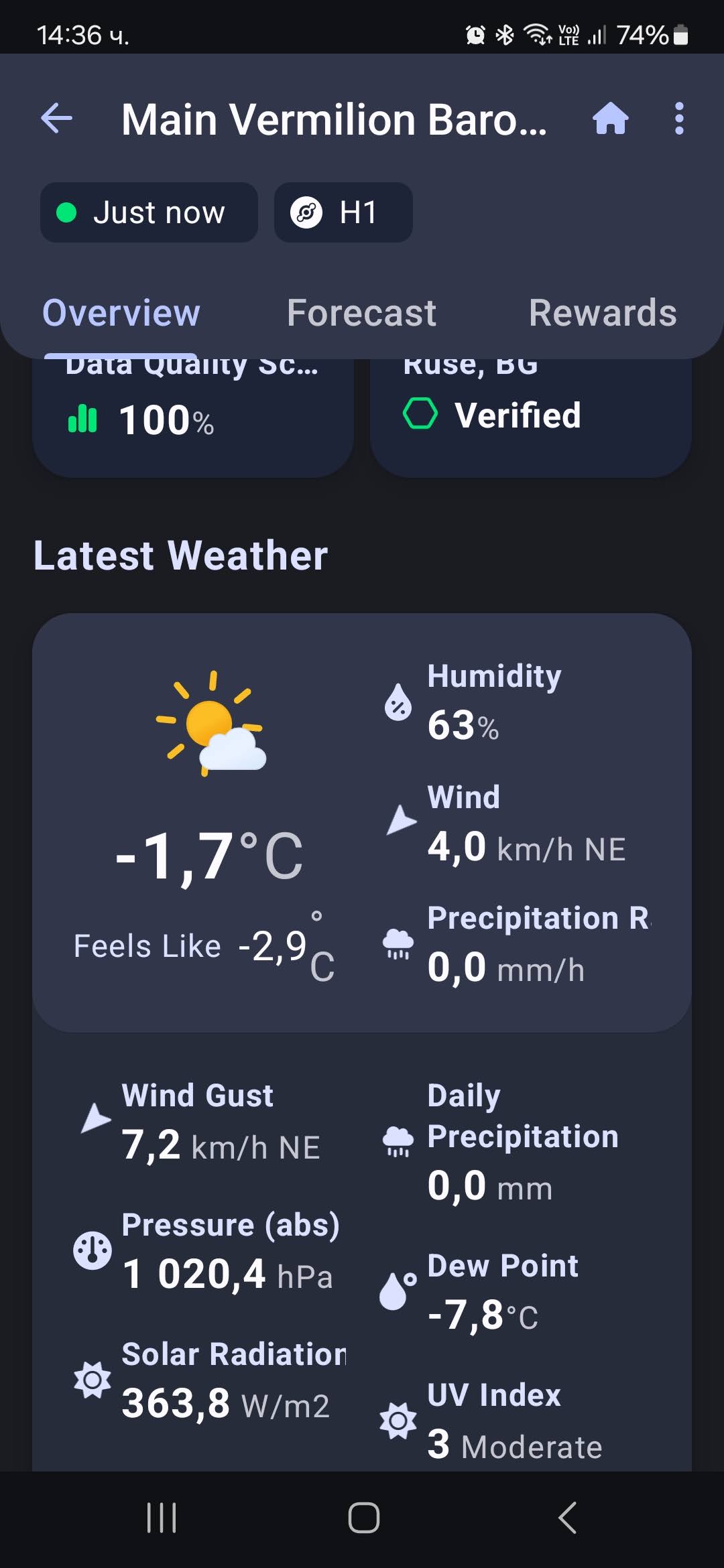

А забравих да спомена какво топля около 120-130 квадрата. Голям студ навън, нощес замръзнаха слънчевите колектори ама беше -13 в Русе. Коригирах от термостата да ги топли бойлера ама явно трябва за догодина да доливам соларна течност. Сега е пак минус.
