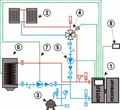

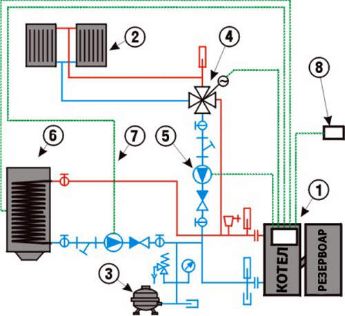

В тази схема я няма радиаторната помпа.
filmatoplo
- Мнения: 17842
помпата на горещата вода, котела на пелети ли ще е, 4пътния вентил трябва да е с задвижка, тя пък се контролира от термостат или контролер.

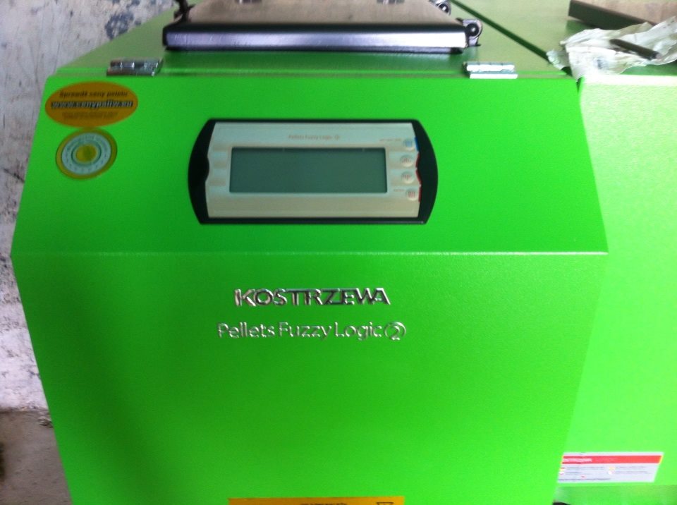

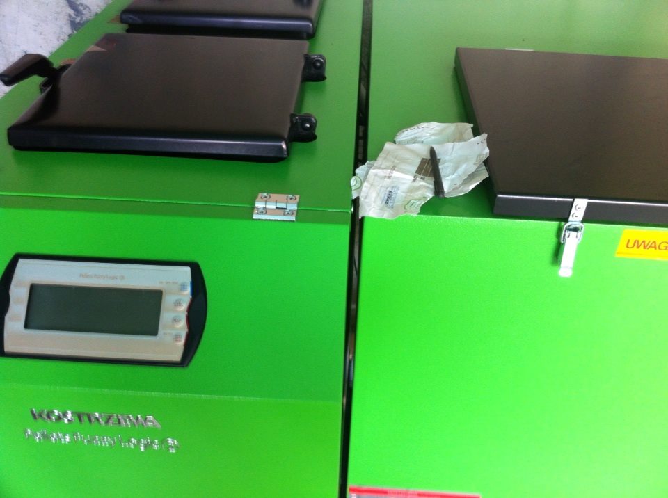

котела е kostrzewa fuzzy logic 2 25kw четрипътния вентил е ESBE 1/14 със ел задвишка утре ще снимам задвишката

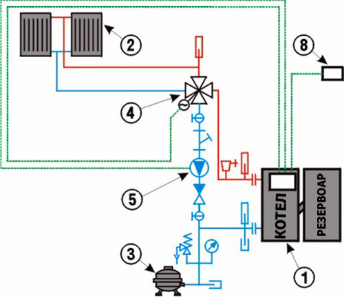

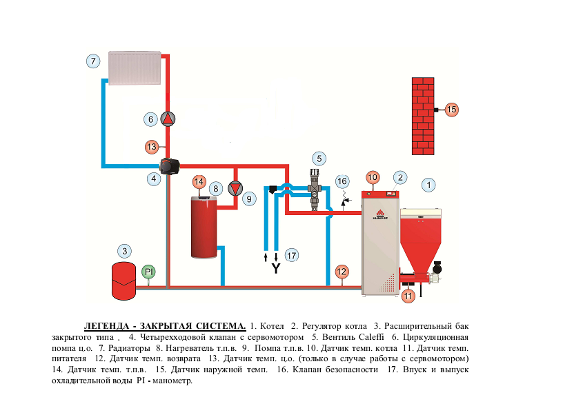

Скоро едно момче от Сливен се интересуваше от такава информация, нямаш ли схема дадена с котела, а и с вентила задвижката винаги има схема.
