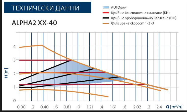

Обикновено тези "умни" помпи имат освен нормалните степени и два други режима - пропорционално налягане и постоянно налягане. Те също са на степени и предполагам, че имаш по 2 степени от двата режима.
Ето за алфа 2 как е:
Пробвай ако искаш постоянен дебит на двете степени без модулация от контролера. Може и на остоянно налягане, стига да преодолее височината..

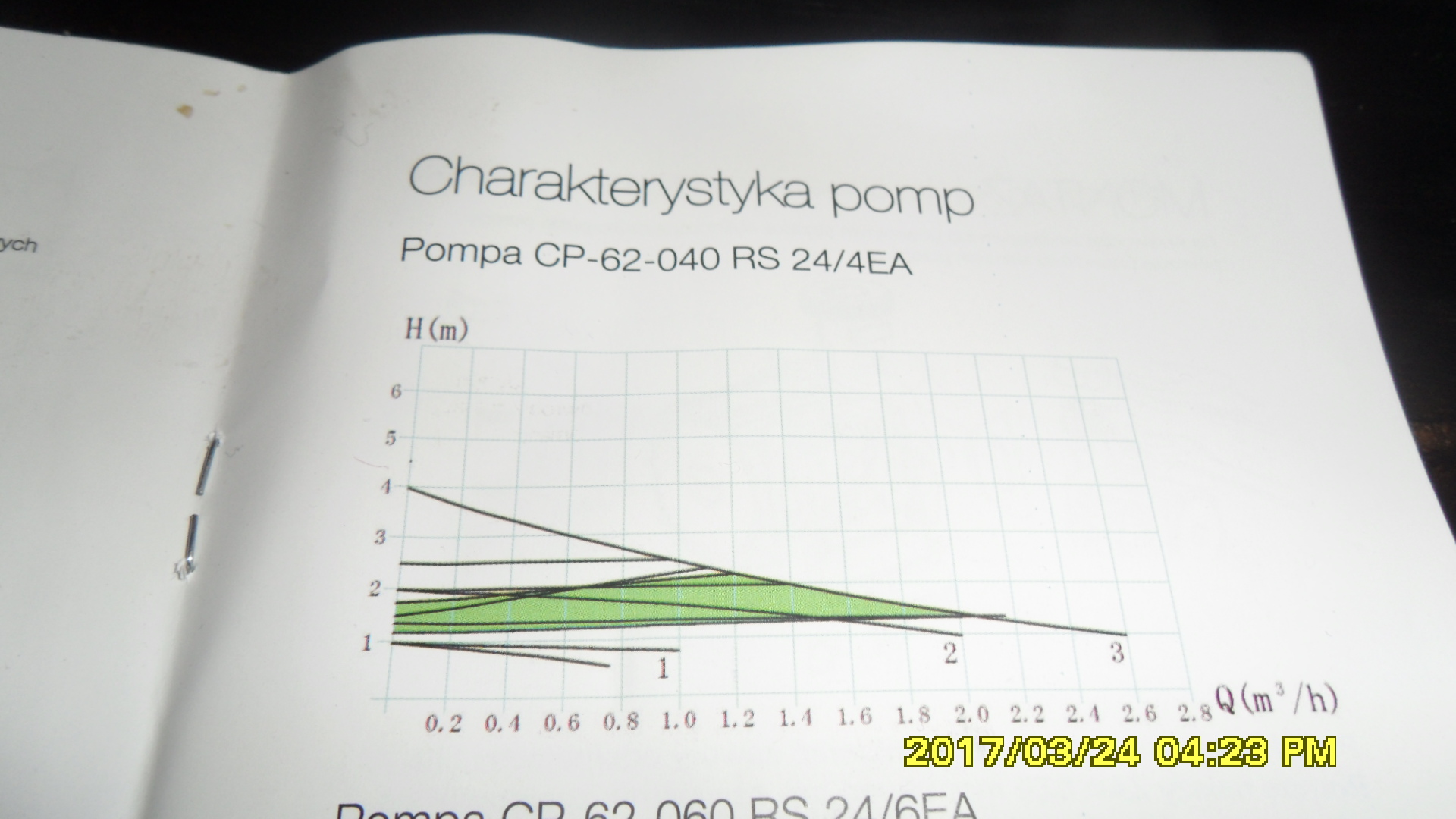

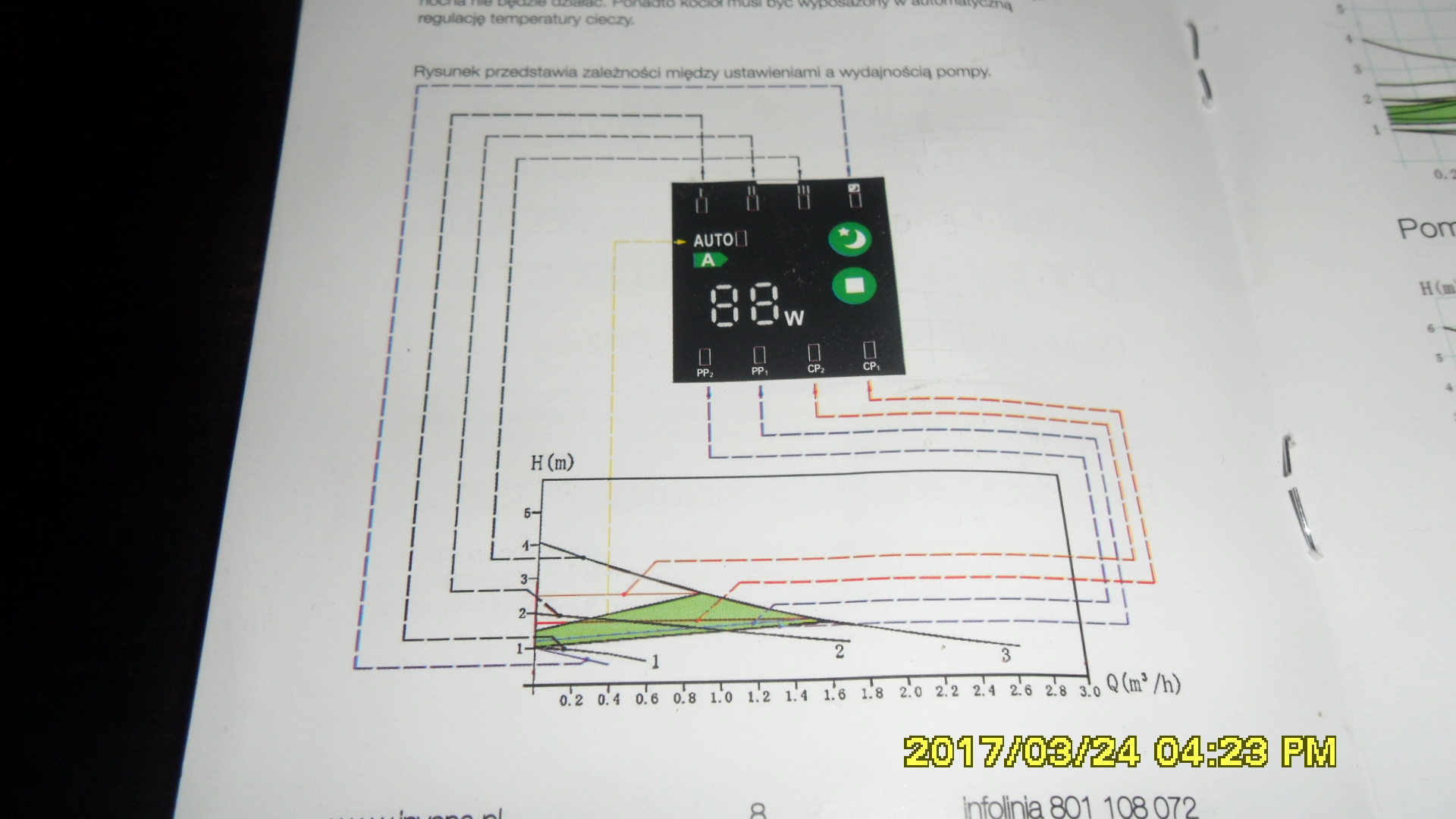

Остана ми малко време и погледнах упътването. Общо са 9 степени
на CP1 напора е постоянен около 1,7м и 13 вата: всичко заспа. Няма шум. Дрениращият съд е пак топъл, но не горещ. Явно ще го изолирам. Няма как.

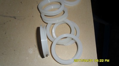

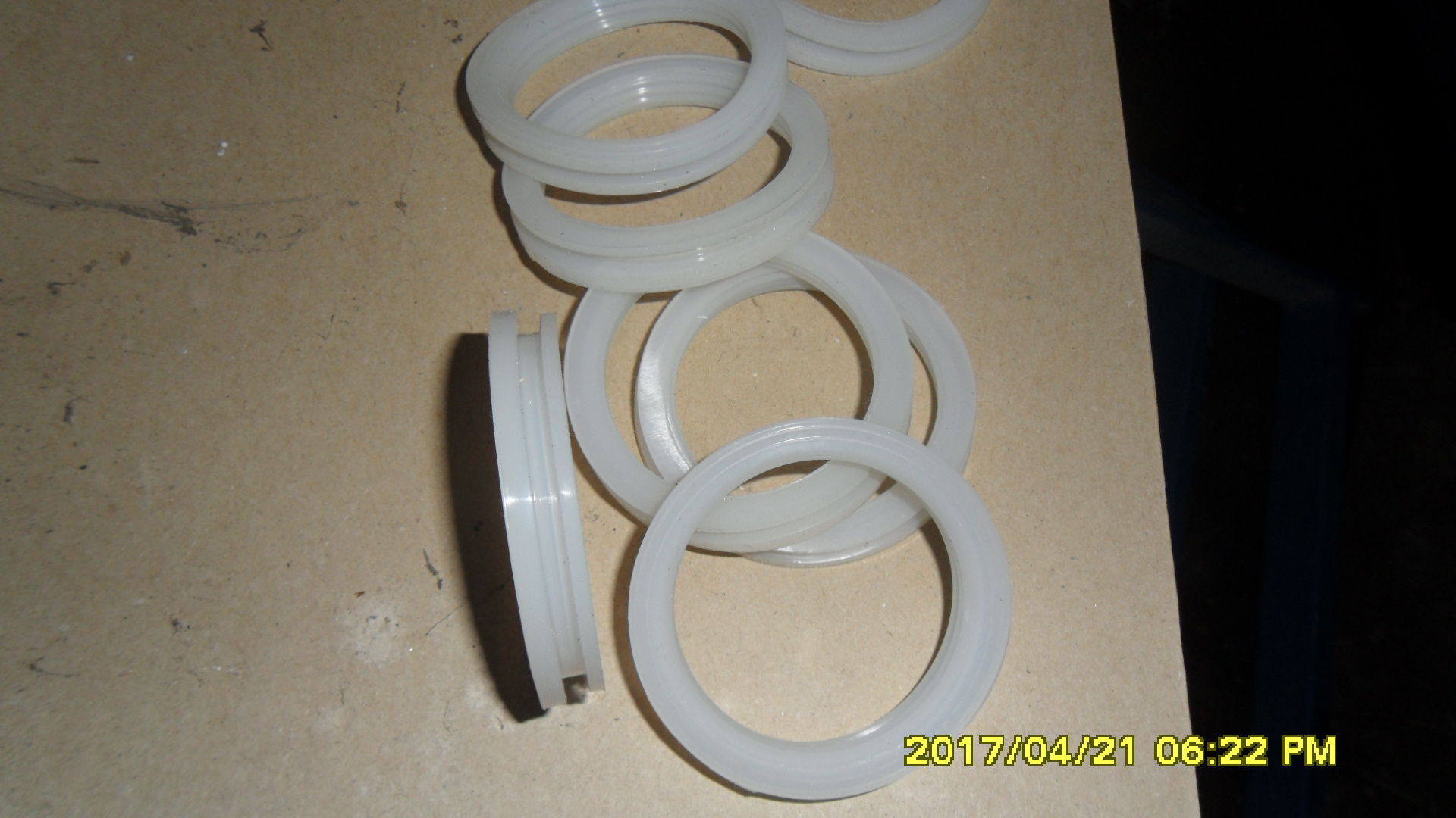

Понеже харесвам руските форуми, а там повече се показва със снимки ето ги силиконовите пръстени. Стандартни за тръба 58мм ( има и за 47мм) струват 1-2 лв бр и ги има и в нета и в спец. магазини.

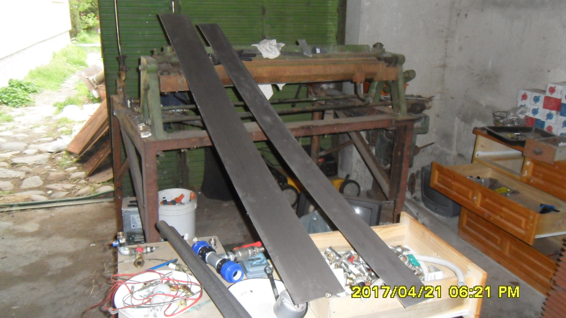

Според мен доста голяма част от колектора може да е гаражна изработка, но си трябва и машини. Имам абкант и гилотина, но са до метър и неръждавейка 1,5мм на 1750 няма как да сгъна. Отделно си трябва лазерно или водно рязане на отворите ( може и фреза или щанца)
Може да се купи готов фабричен неръждаем профил 80х80х2 или пък правоъгълен 80х60х2 и само на фреза да се пробият отворите, но аз имам голямо количество неръждаеми изрезки 1750х150х1,5 и 1750х100х1,5, които смятам на абкант да сгъна П образно и на аргона да ги заваря...така ще използвам изрезките, които са ми без пари.
