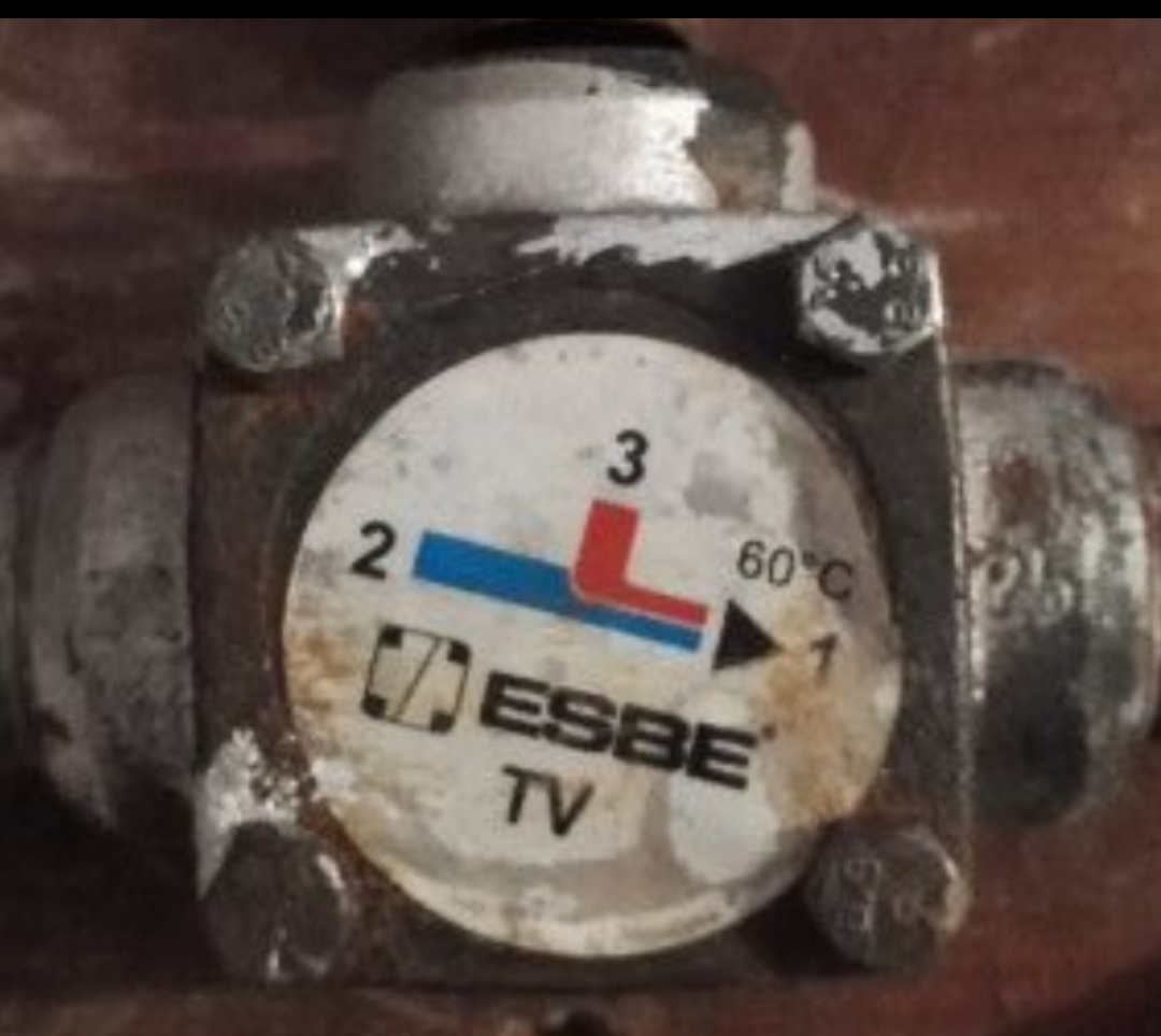

... А дали е добра идея да заложа на стар модел употребявано ESBE?
По добрата идея е. Ако си в час, провери му термостата! Това нещо ако е здраво, кове градуса, без колебания. Имам Есбе на котела, а на печката е нещо измислено. Помпата включва и изключва няколко пъти.
72 градуса са много. 60, максимум 65, инак печката ще пее, а ти ще ревеш.
Показаният е разпределителен, а не смесителен. Може да работи и като смесителен, но...
Качи реална снимка!

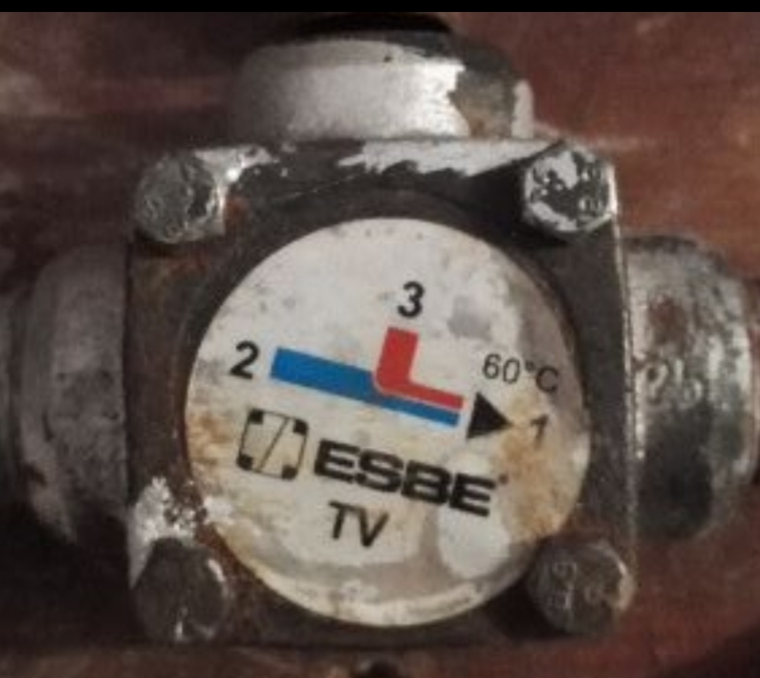

Прав си, не обърнах внимание, че е разпределителен. Ето реална снимка:
пет юни 25, 2021 2:13 pmsveto написа:
Перфектно. Сега трябва да се убедиш, че термостатичният елемент работи.
Градусите са ок. Гошето от Русе май беше със същият и казва, че още работи.
Сега е на Грейко.

Най-после взех ESBE-то. Вероятно работи, пробвах го като му налях гореща вода от бойлера. Сега, обаче друго се чудя, с пълно затваряне ли е или не? Никъде не намирам инфо по този въпрос.
И ако не е с пълно затваряне трябва ли да слагам кран на байпаса за да огранича дебита му?
LazarGanev - "Велик майстор"
Кран сложи задължително - нали трябва да можеш да отцепиш за да го обслужваш?
sveto - специалист
пон окт 04, 2021 12:35 amLazarGanev написа:
Да, вярно, че е така, благодаря за бързия отговор. А дали е с пълно затваряне на байпасния вход?Доколкото разбирам ако не е с пълно затваряне ще е нужна втора помпа за радиаторите. Вентилът е ESBE tv 60° .

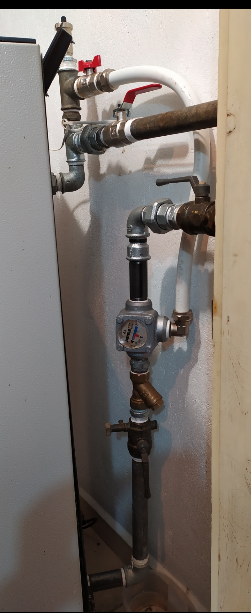

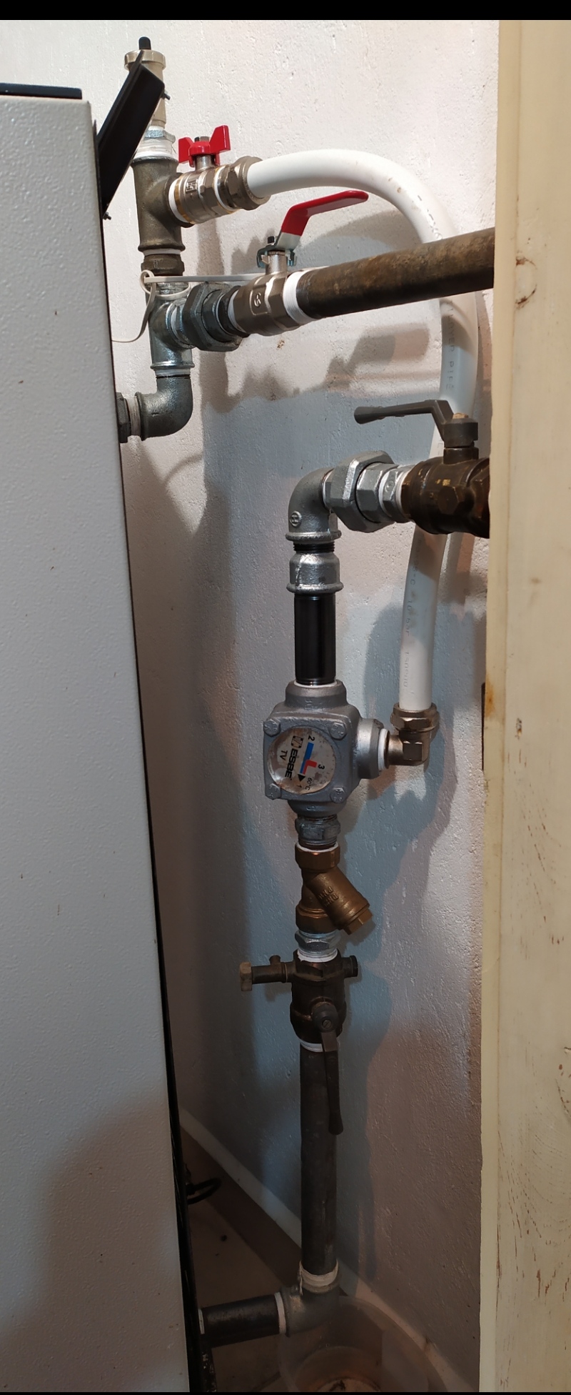

Такааа, реших да се възползвам от топлото време и монтирах клапана. Радостта ми обаче беше кратка. Оказа се, че при достигане на зададената
t° изобщо не затваря байпаса и циркулация през радиаторите почти няма. Съответно пак го демонтирах. Поне си оправих капещите кранове и затворих системата.
andy_forresite - майстор
"Бялата" тръба идва от изхода на котела, нали? Да би на нея да има кран и да си го затворил? На колко градуса си задал водата в котела?
Циркулационната помпа трябва да е преди бялата тръба, а самата бяла тръба трябва да идва от горещата (изхода на котела). Ако помпата ти е на изхода на котела и е след бялата тръба, ще се грее само котела като бойлер и дотам.
Този Y-филтър там при клапана (вентила) служи за удължител ли :) Щом имаш филтър преди помпата този е излишен. Мръсотията вече е минала и дали ще влезе някоя прашинка в котела е без значение.
sveto - специалист
пон ное 08, 2021 3:16 pmandy_forresite написа:
Да, бялата тръба е изходящата от котела (въпросния байпас), на нея има кран и както се вижда на снимката е отворен за да има циркулация в малкия кръг.
Водата в котела я сложих на 80° С.
У филтъра е там за да филтрира водата преди помпата и си беше там преди да сложа клапана.
