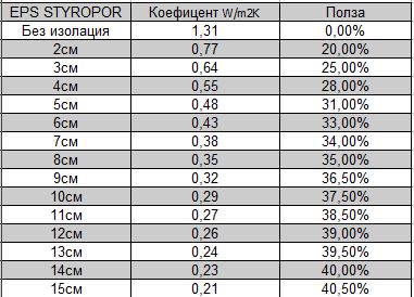

Това със меренето и точненето е вече за икономистите, аз не съм икономист на пелети съм без изолация, без дограма и пак със два тона и половина грея 60 квадрата а ако направя изолация и сменя дограмата сигурно ще падна на тон и половина ама за сега няма кинти за тая работа
Значи аз съм в нормата 120 квадрата с 4 тона дървени...
Изолацията съм я купил ама няма да я слагам тази година с цел да вида разликата в горелките...
И не мисля че ще има фрапираща разлика в икономията със или без изолация - времето ще покаже...
Какво визираш под фрапипаща?

Както колегата се изрази от 2 тона на сезон на 1 тон...

Освен, че предните ти 2 мнения са фрапиращи, дори и н рекламите се посочва- до 30%. Ако ти се струва малко, обърни се към поговорките!
Никой не облича балтона утре, че да види разликата.

От зима, до зима има балкан разлика.
Едната е 5м., другата 8м..
30-50% е разликата която съм засичал.
Примерно едната зима климатика ми е изхарчил 1100kWh, а следващата 700kWh.

Вярно, но обективно разлика може да се направи при равни условия и тя наистина не надвишава ок 30%, което никак не е малко.
шоп - майстор
И според моите лични наблюдения изолацията намалява разходите за отопление с около 30%
Говоря за изолация без фанатизъм и дебелини от 15-20 см
Нормална 8 см изолация.
