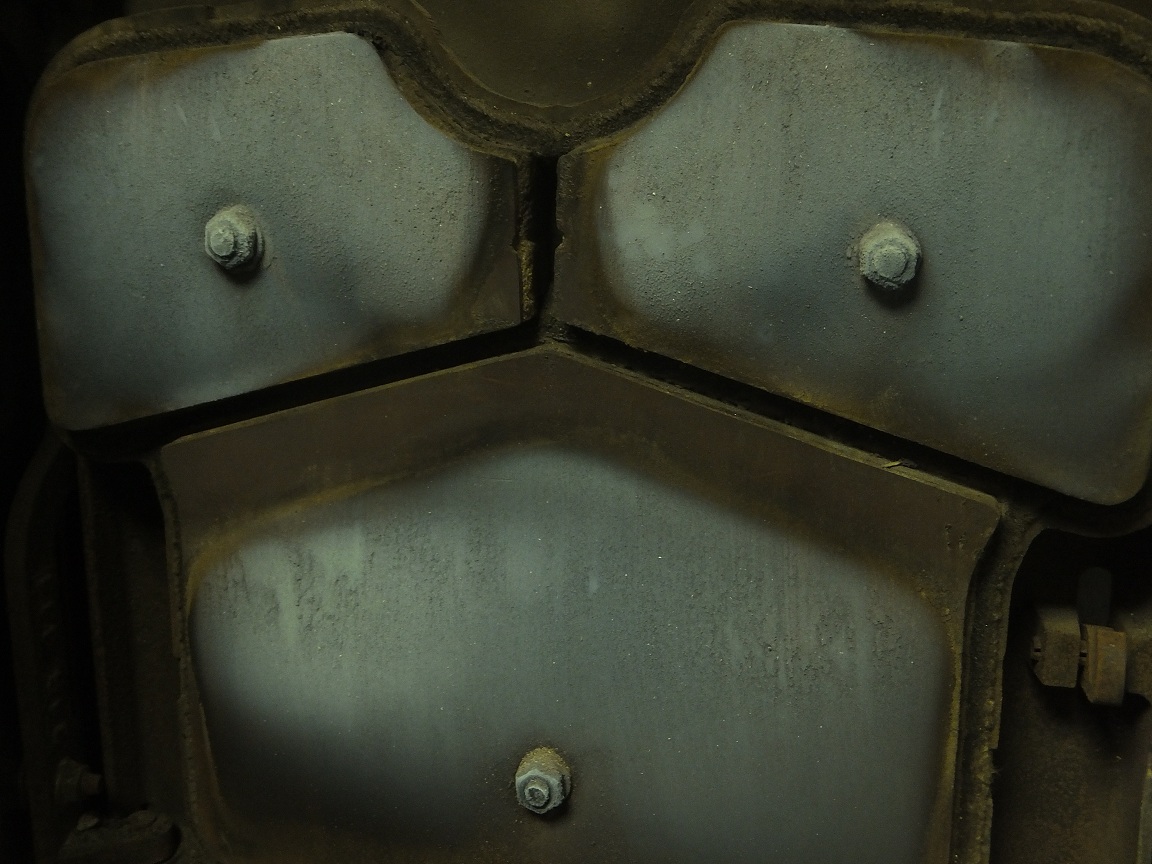

Цвят в третия ход - светло сив, без содни, ламбди и анализатори.

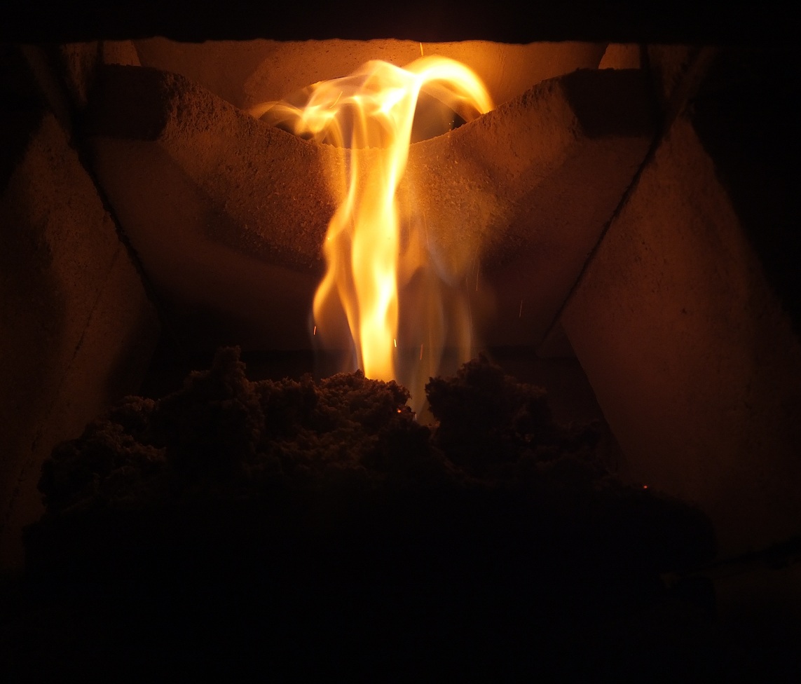

n.ganev написа:Преди 4,5 години купих моя 24ка - дойде си с турболатора. За три месеца получих и монтирах 5 такива и си пристигат с турболатори. Потърси доставчика защото дори мострата при мен е окомплектована както трябва.Ще го потърся, но в момента дори в оригиналната инструкция на Бош си пише че само 16 и 32 кв идват фабрично с него, не знам защо така.... Други способи освен турболатор да препоръчате ? Какъв цвят на котела да гоня при настройки ? Използвам само дървесни, иглолистни пелети. В момента е много тъмно сиво, към черно и смятам че е малко въздуха или са много пелетите.Подаването е от 1 до 6 сек. а паузата 14 - 14 сек. вентилатор от 48 до 80 %, шнека е на 45 грасуа, 200 градуса тдг на макс и около 115-120 на минимум.Съвети ?
