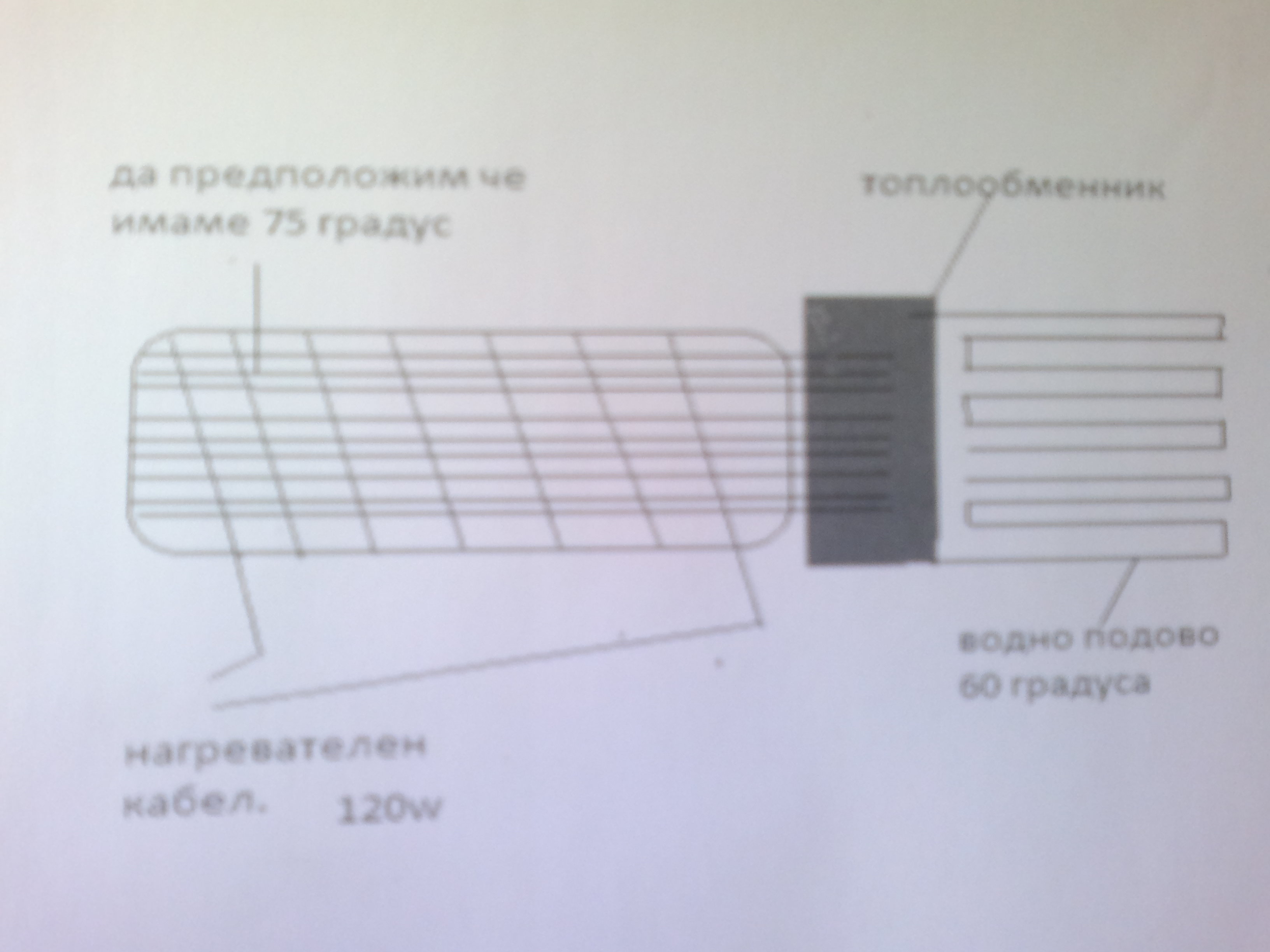

И това съм обмислял като идея но иска много панели пак скъпо ако е с фотоволтаик е по добре
нагрвателен кабел за подово.
Консумацията 30w на метър (4м по 30 120w 60 градуса) ...
И през 20 см да монтираш кабелите на подовото един от друг, минималния разход отива 120W/m²
За твоите 120m² ще ти трябват фотоволтаици с мощност поне 14400Wp
Ако сложиш термопомпа и водно подово, то за същата мощност на отоплението ще ти трябват фотоволтаици с мощност под 5000Wp и ще имаш опция за охлаждане през лятото. Термопомпата ще е по-евтина от допълнителните 10 000 Wp фотоволтаици, които ще трябва да монтираш, за да я компенсираш.Така се решават и два от основните проблеми на отопление от слънцето със слънчеви панели с флуид
- рентабилността им през останалите 3/4 от годината
- излишъка от енергия през лятото
Замислил ли си се за втория проблем? Ако си сложиш толкова панели, че през зимата да имаш за топла вода и да ти остава енергия за отопление, какво ще правиш през лятото, когато половим час след като си източил всичката топла вода, бойлера ти заври отново?

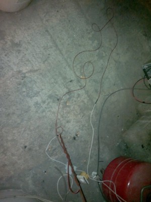

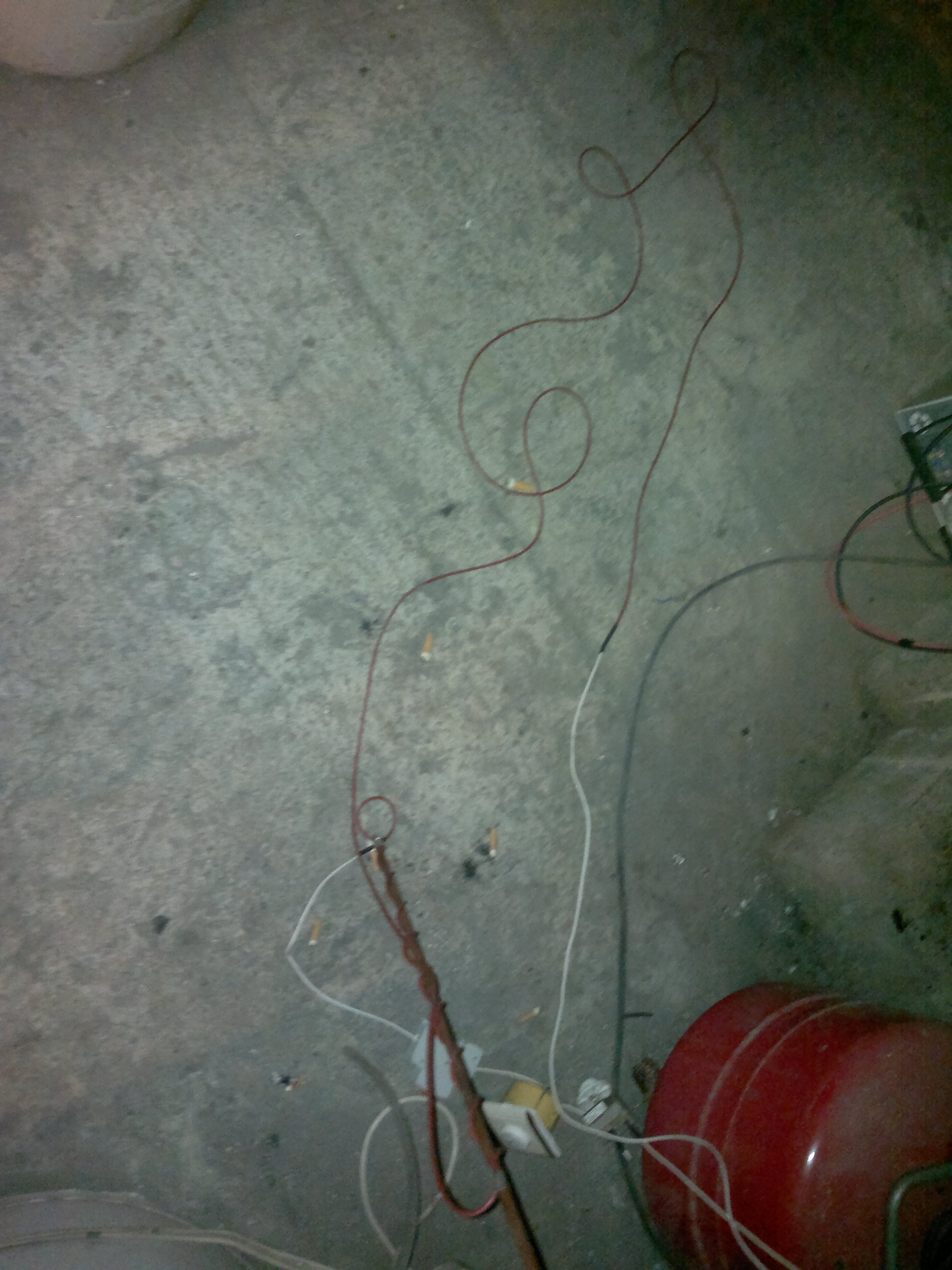

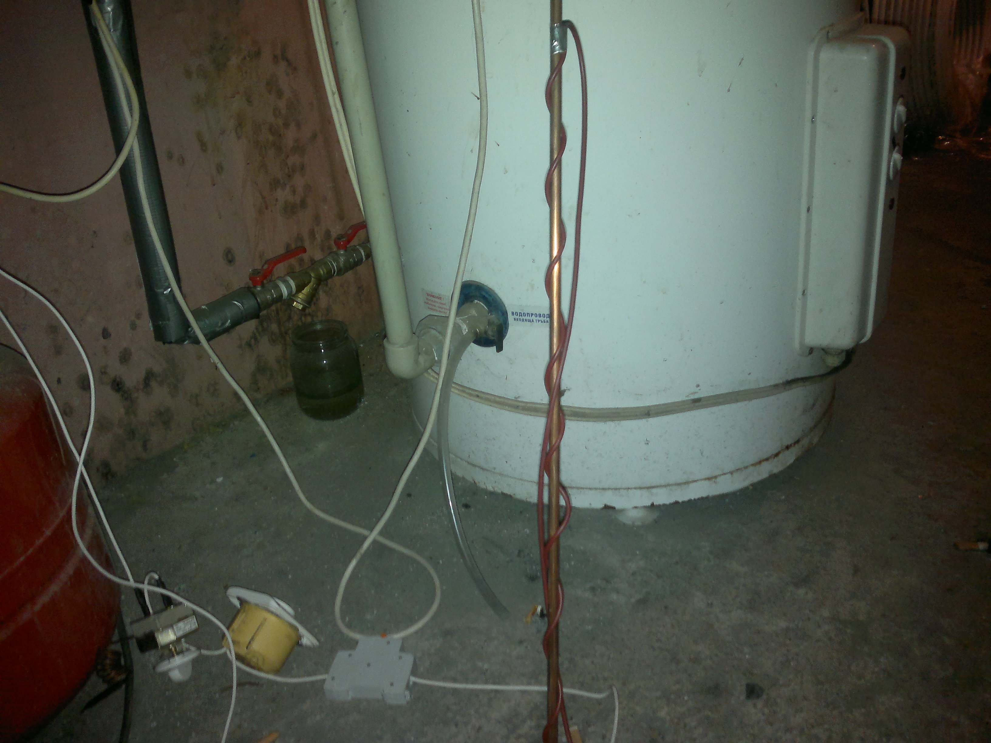

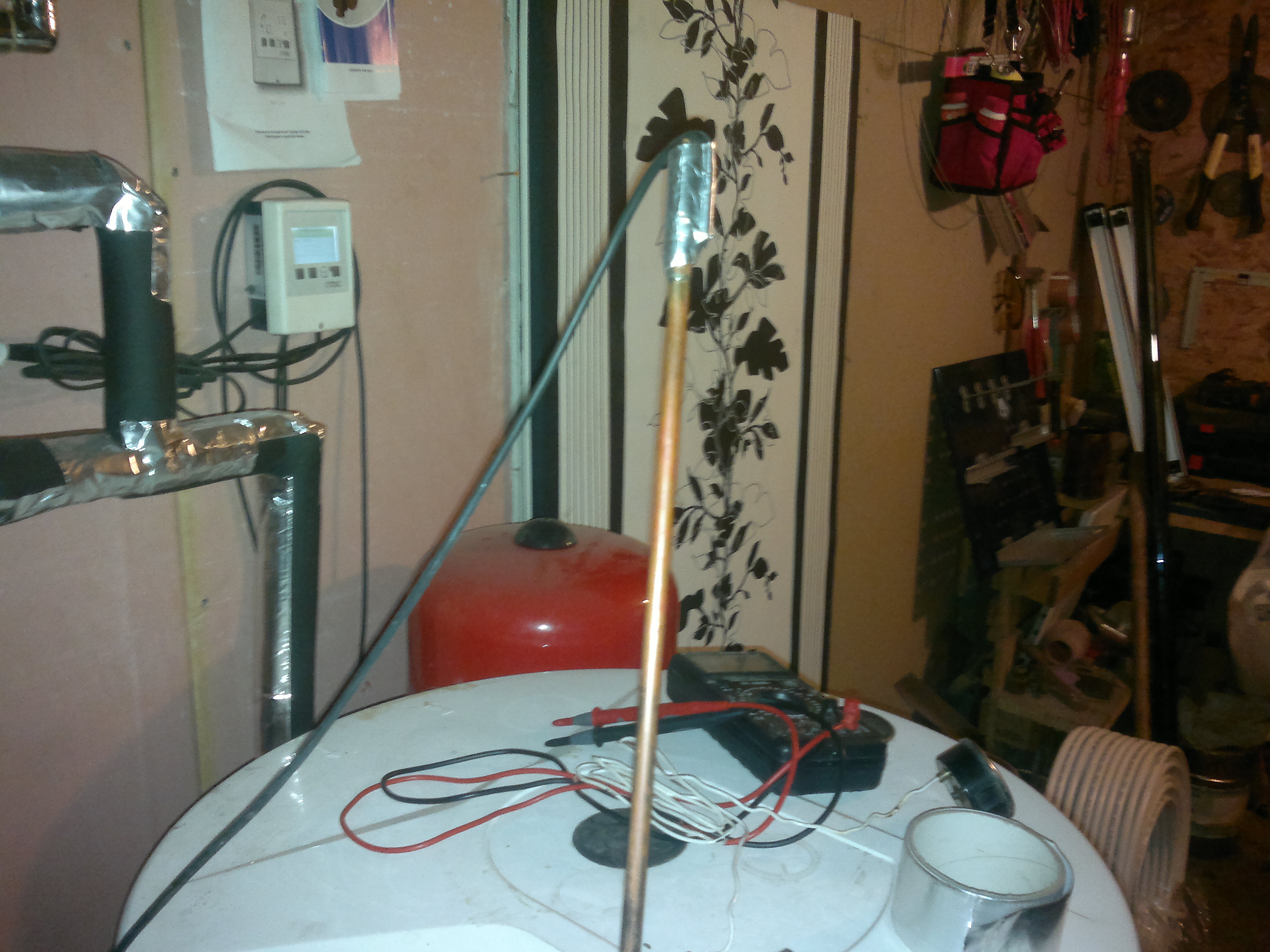

Относно нагревателния кабел идеята е нагрявам един сноп тръби като на снимката.
70 см от кабела нагрява една тръба 40 гр без изолация за 3 минути а максималната мощност
е 30w на метър а не минимална.
А за два колектора по 30 тръби лятно време буфер за всичко има решение.
След малко ще кача и снимка от теста.

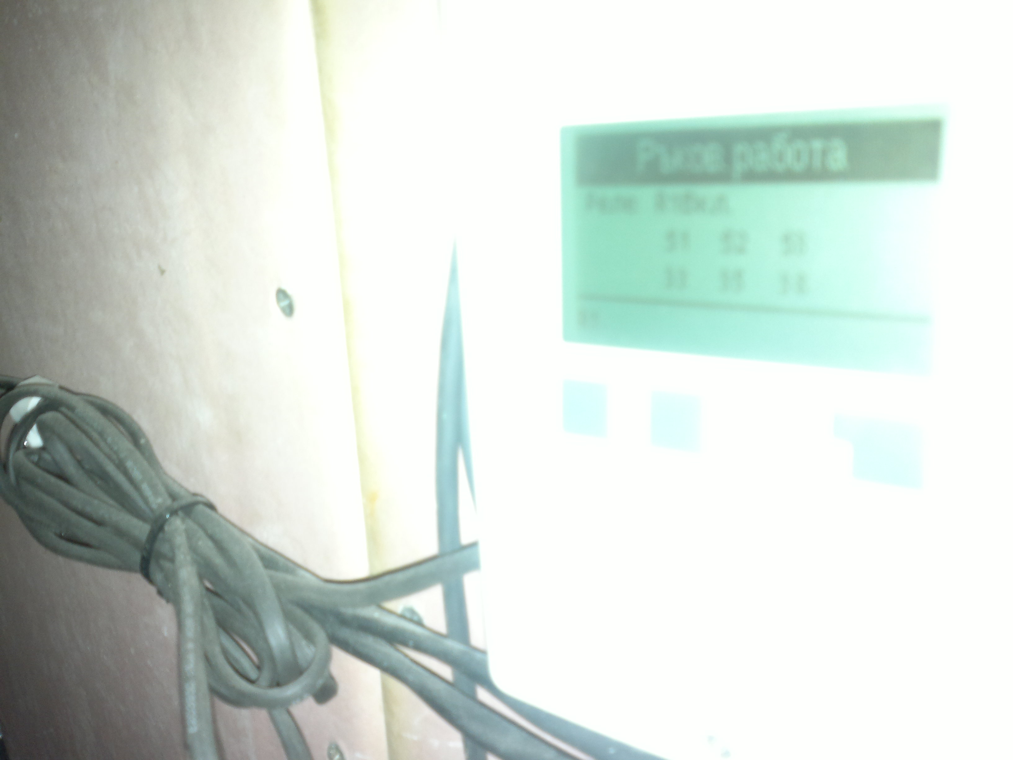

2013-10-10-212.jpg малко не се вижда с датчик
от контролера го мерих

За 3 минути загряваш празна тръба, за колко време ще загрееш бойлера ,ако през нея циркулира водата му?
За да загрееш плочата, не е важна мощността, а енергията! Е няма как да вземеш толкова енергия през зимата от слънцето! Хич не гледай моментните мощности и температури, а сметни колко ЕНЕРГИЯ ти е необходима и колко колектора са ти необходими! Колко ЕНЕРГИЯ трябва да може да поеме безпроблемно буфера ти през лятото и какво ще направиш тази енергия, като се напълни буфера с нея? На кого ще я дадеш, за да се отървеш от нея?
