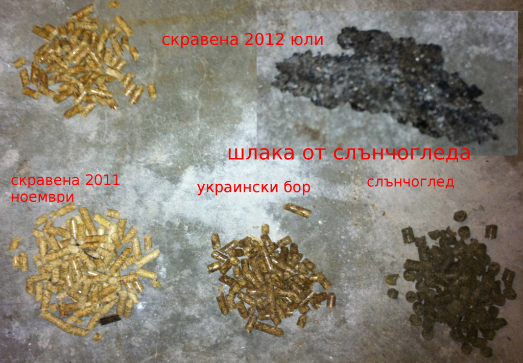

Иначе - да, и аз се радвам, че поне знам как трябва да е. Сега само и откъм разход да видя как трябва да е и ще съм доволен (така и не успях да разбера, защо при времена 5/25 ми гори 4 чувала/24часа - отдавам го на бункера и ще си правя нов тези дни). За буфер за съжаление така и не успях да отделя - дано стигнат пелетите до края на зимата (дето не е почнала).
Качвам снимка с всички видове пелети, които имам налични. Имаше едни бели, дето пак образуваха шлака (по-малко от семките) ама нямам от тях.Взех ги от Нови Искър тях (пролетта - тъкмо си настройваше сушилнята чоека).
Ако искате мога да кача снимки на котела (както е бял), на гнусните пелети(от слънчоглед) в бункера, смеската 1:1 и каквото се сетите по въпроса.

Първо мъчих горелката с Украински бор , но по криви , разномерни и с прахоляк
, сега ми докараха едни на цвят като Скравена 2011 но изглежда са пресни и влажността ме съмнява
, поне са еднакви по дължина и нямат видимо прах .От Украинските оставаше по скарата една лепкава пепел по ръба на скарата в горелката.Явно тая година няма да попадна на пелети барут .Ако някой попадне на такива да каже

Във влажността много не може да има вариации - тя се движи около 10%. При по-голяма влажност пелетите се разпадат на стърготини.

Какво забелязах -шнека седя с пелети една седмица , котелното е една малка постройка 4 квадрата до вилата , под стрехата има отвори за въздух -и от там изглежда си дърпат пелетите влага от морето .Та след седмица запалиха по бавно
, ами ако седи 1 месец

Днес новите пелети дадоха задоволяващ резултат
