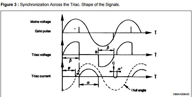

Боби, бъркаш се. Обикновените симистори, които се използват се запушват, когато тока е 0, а не напрежението върху товара. Онази малка червена полувълна е графиката на тока, който изостава заради индуктивния товар. Именно заради това се получава допълнителния ъгъл тита и не се преркъсва точно в нулата, а по-късно. Не, че някой специално запушва симистора по някое време тогава. Ако се сложи лампа вместо двигател, този участък ще изчезне. Не е мой осцилоскопа, но мога пак да го поискам за да се види.

Хайде и аз да се включа малко по темата.Тъй като се занимавам с въпросния регулатор за вентилатора в последните месеци.Извода до който стигнах е че най добре е VFD, но е много парички.Иначе фазовия регулатор поне при мен работи ,няма шум в мотора,но в ниските обороти направо умира.Иначе на осцилоскопа получавам това.ИзображениеТова ако не се лъжа е при 70%.
Колега Evgeni.Много си прав.Ако закачиш една крушка и тези рипове изчезват.Това е заради дефазирането на мотора.

Колега , И двамата с Евгени сте прави. Под активен товар това дефазиране изчезва. Направих опити и ги видях диаграмите.

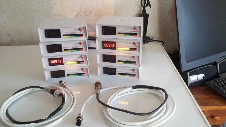

Поздрави на всички в форума. Отоплителният сезон набира сила и ефективността на отоплителните системи зависи от множество фактори. Единият от който е добрата настройка въздух/гориво.
Днес завърших първата серия от новите подобрени модели на "Ламбда наблюдения"
Подготвям още една серия за този отоплителен сезон за след месец . Който се интересува да звънка.0878940652.. цената е 320 лв. за тази серия.

Здравей, миналата година бяха с ламби, тая година с ламби и цифри, догодина с тъч.
Какво стана с разработката за ламбда управление, има ли развитие или е в застой.

Миналата година изработих 2 бр. Управления за приятели + това което ползвам за себе си .
Не казвам категорично че повече няма да правя но ми отнема много повече време и е демотивиращо. За един месец в свободното си време съм направил тези 8 наблюдения а иначе бих направил не повече от две управления. Тоест 4-ри пъти повече време и работа а цената няма как да е х 4. Може би ще подхвана две по нанатам пък ще видя ..... поне да имам готова бройка.

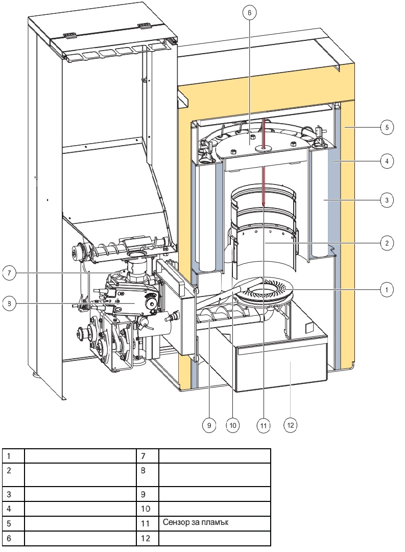

3. ÖkoFEN замениха сензора O2 със сензор на пламъка, въпреки че в котлите си имат перфектните условия за вторично горене при висока температура.

Разглеждал съм каталози на тази марка котли . Имат както кондензни така и нормални .
Относно споменатият сензор за пламъка съм попадал на обяснение че следи за качеството на пелетите. И понеже към момента когато попаднах на това обяснение се чудех как става това попаднах в последствие на коментар който звучеше приблизително така:
Че това е нормална термодвойка. Измервайки температурата на горене се определя качеството на пелетите и дървесината която е вложена.. Автоматично се коригира въздуха цел намиране на най високата температура което би трябвало да означава и най добро съотношение кислород към калоричността на дадените пелети.
Личното ми мнение е че е логично такова регулиране да работи не по зле от Ламбда управленията..
В моят котел имам възможност да усетя тази зависимост когато сменя горивото. Имам термодвойка на върхът на пламъка и към момента с пелетите който са ми от миналият сезон меря около 1500 гр. След месец и нещо когато мина на новото гориво че видя какво се случва и как качеството влияе на температурата разхода и КПД. А мисля че новите пелети трябва да са супер.

Ето и един линк в който при почистването на такъв котел се изважда въпросният сензор и определено си прилича на термодвойка. А дали е така докато нещо с сигурност не се обяви само можем да предполагаме.

Поредното безсмислено словесно кака-Ани-жени-е.
Оптималният режим е с по-ниска мощност от възможностите на горелката, понеже котелът е сборен и с подобрения. За различните от него остава условието максимална мощност.
Твоето bobi, управление, регулира точно определена мощност, избрана според нуждата от максималното количество енергия за отопление, температурата на пламъка и показанията от кислородния сензор.
Образно казано не му се налага да се поти много, защото няма какво толкова да регулира. Веднъж настроен по този начин - работа в On-Of, без него котелът едва ли ще даде преразход за целия сезон по-голям от 2-3%.
