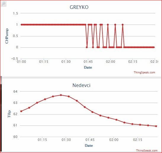

Да попитам колеги, които са а буфер по схемата на Антон буфера топли ли котела ви, докато затвори напълно антикондензния трипътен? Стопля се колкото да включи помпата и почти веднага охлажда малко и спира. И така в цикъл. Не е голяма загуба сигурно, но малко дразни. Ето графики на помпата и Т горе на буфера:
Evgeniy написа:
Буфера може да връща в котела единствено поради несъвършенството на контролера, който управлява помпата на малкият кръг.
Схемата на Антон е перфектна, умният ще подбере правилните компоненти и ще я настрои.

Буферът връща в котела тогава, когато помпата на малкия кръг не работи и трипътният на малкия кръг не е дозатворил и това е естествено, защото котела му е като радиатор като вземе да изстива. Ако помпата работи и на по-ниска температура ще вкарва по-студена вода в буфера и ще е по-лошо.
Всички клапани, независимо пружинкови или не, са след малкия кръг и ако нямаш мониторинг нямаш предства всъщност колко щрака помпата докато мине във второто устойчиво състояние от двете, публикувани от Антон.

Евгений, помпата на големия кръг какво прави, в това време?
Оффффф, това не е от буфера. Не се втелясвай, нормално е!
Аз също обичам да гледам картинки. Дай една и в долната част на буфера!

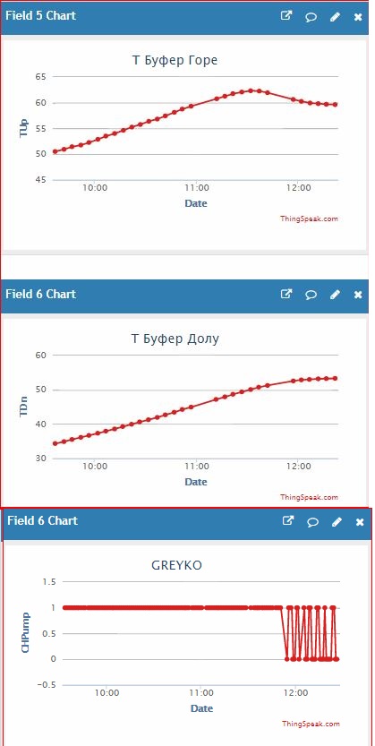

Помпата на големия кръг се управлява чрез трипътния вентил, който затваря по стайна температура. Като затвори под 10% и помпата спира. Първоначално мислех тя да работи само при студен котел заради буфера, но не ми хареса резултата.
Долния край на буфера се затопля през това време. Явно просто разпределя топлината по-надолу в буфера до пълното затваряне на трипътния на малкия кръг.
Помпата на малкия е на 60. Сега пробвах с 55, но е по-зле.
Русе-то е прав, един възвратен ще спре термосифонната циркулация. Просто разширитения съд не е непосредствено на котела и не си заслужава да слагам възвратен.
А ето картинките от последното гасене:

Да, прав си, че не си заслужава да се преправя нещо заради такъв "дефект". Просто ми беше интересно дали при други с подобна схема се наблюдава същото.
Всъщност това се случва, когато горелката угасне и температурата в котела спадне под Т на помпата. Тогава в буфера горе показва
63*, а това е 40 см. под нивото на водата горе, където е поне 65. Така буфера е на практика по-горещ от котела (59*) и веднага след спиране на помпата започва термосифон в обратна посока. Като вдигне с 1 градус се включва помпата и избутва обратно топлото в буфера. И така няколко цикъла.
