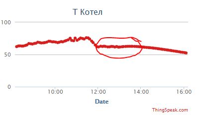

Всъщност това се случва, когато горелката угасне и температурата в котела спадне под Т на помпата. Тогава в буфера горе показва
63*, а това е 40 см. под нивото на водата горе, където е поне 65. Така буфера е на практика по-горещ от котела (59*) и веднага след спиране на помпата започва термосифон в обратна посока. Като вдигне с 1 градус се включва помпата и избутва обратно топлото в буфера. И така няколко цикъла.

Заради по-пълно наблюдение какво се случва със серпентината и дали няма да ми е малка сложих термометър на изхода и - точно на фитинга, който излиза от бидона.
Докато работи помпата там е с 1 градус по-малко отколкото в котела - 70* преди гасенето и 60* когато поизстине котела. Като изключи помпата (на59*), там започва да се вдига до 65-66*. При включване на помпата пак пада на 59* и така напред-назад. В същото време радиаторната помпа е изключена, защото няма нужда от повече топлина, а трипътният след котела на практика е затворил (почти).
Та заради вдигането на температурата в горния край на кръга буфер-котел с няколко градуса над тази в котела си мисля, че това е процеса.
Поддръжката на температурата на котела около тази на помпата е около 2 часа след загасването:
