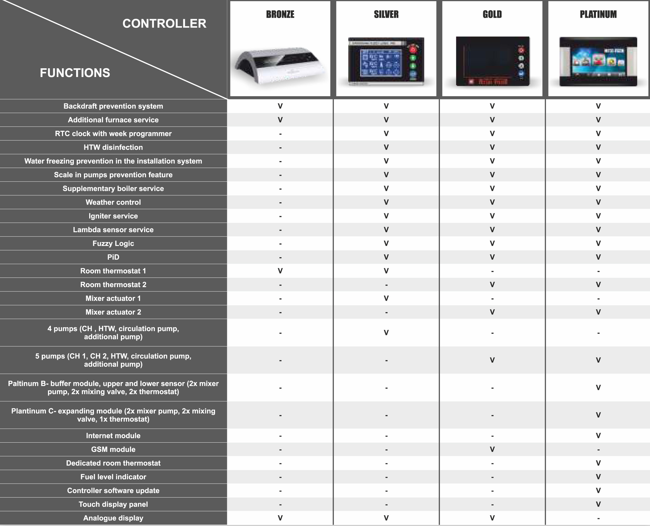

Да, но при една по-съвършена система с обратна връзка и контрол нещата биха изглеждали другояче. Представям си как в недалечно бъдеще контролера ще има информация за температура и химичен състав на димните газове. Така ще може да контролира вентилатора- първичния въздух, както и моторизирана клапа на флукса. Информация за външна температура, обратна връзка от n-брой домашни датчици за температура в стаите, което би помогнало на контролера сам да избира модулация в много по-широки граници от програмираните 3. Но това няма да е нищо ново защото логиката ще е като на един инверторен климатик. Няма да има значение положението на шнека или вида на горивото, а контролера ще се обучава сам в зависимост от моментните нужди на домакинството.
И сега ги има но са мн скъпи ,над 1000-1200 лв .
Kostrzewa предлага подобни контролери 0т 4 години.Колегата от Всегоривни котли го има вече от 3 години.За това време ,подобни контролери естествено извървяха своя път.Филме ,цените за които говориш са естествено за най доброто в момента.Имам предвид модела ,Платиниум.Има всичко за което се сетиш.Може би в тази цена ,ще влезне и ламбда модула.Модела Сребро ,който наблюдавам от една година и мисля да ползвам, струва 400 лв.Няма управление по интернет и още няколко други екстри,но цената му е напълно поносимадори за българския пазар.Контролера сам избира на каква мощност да работи,колко въздух да подава.Има управление с ламбда модул и самозалва въглища точно за 3 минути.На 5 минута вече има пламък и горене.Ако се забепязва ,дори менюто е на български.изчаках лятото ,защото излезе нов модел и трябваше да направя и на него менюто на български.сега ,ще внеса няколко бройки за тест.И понеже си готин ,може и да ти подаря една бройка ,нищо ,че недолюбваш софиянци.

Сега се появяват все по нови и достъпни неща ,най скъп контролер който съм слагал кучешки е бил 540 лв , а тези мн скъпите съм им взаимствал само функцията и съм ги копирал с отделни компоненти че да се получи нещо по евтино и да върши почти същото .

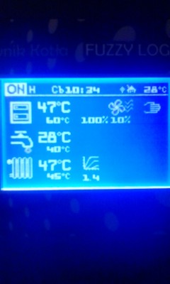

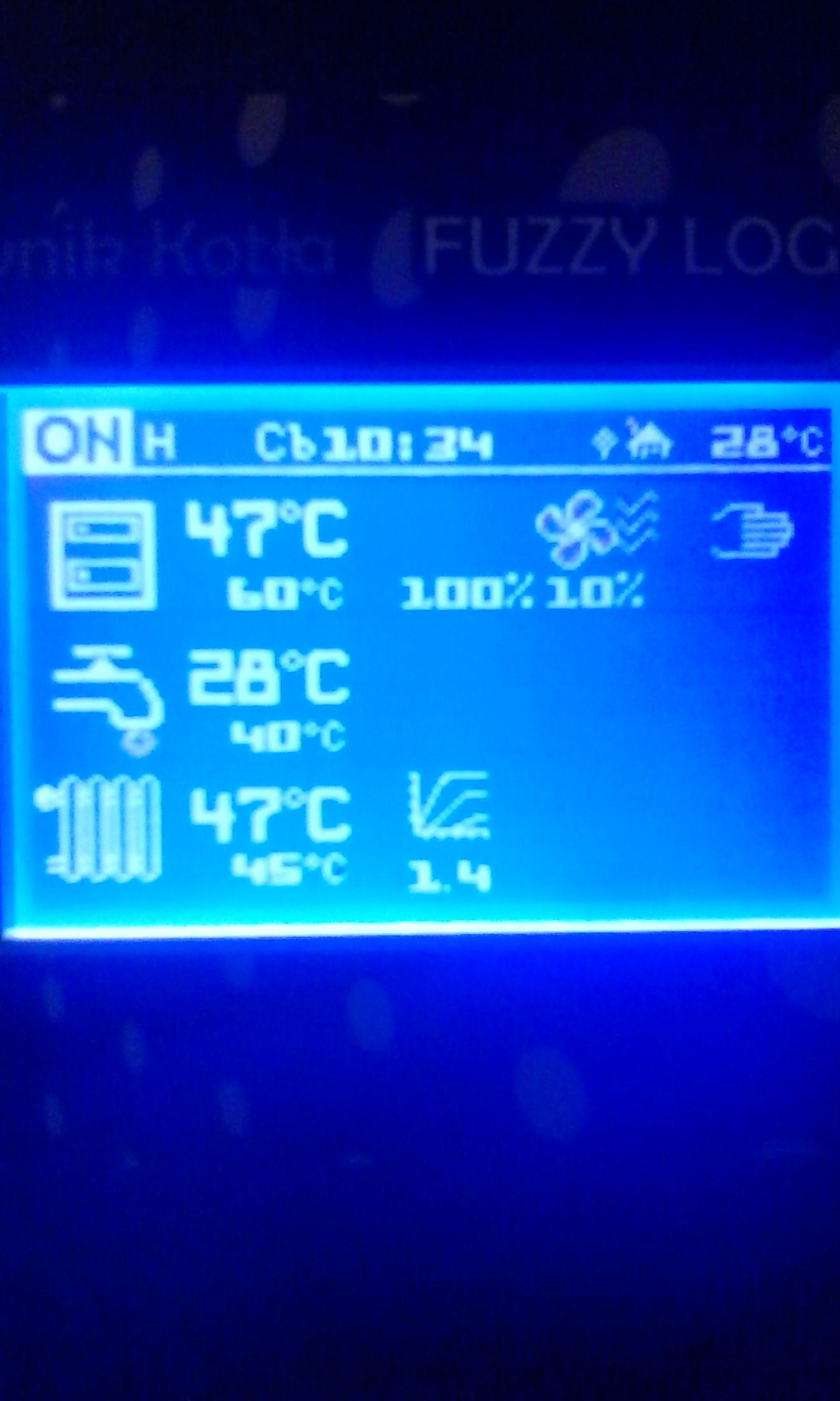

Filma може ли да дадеш информация как на п1 1/45 /49 подържа 70 градуса на водата?
andy_forresite - майстор
На 1/45/49 ще поддържа 70 града само в малкия кръг заедно с лирата в банята :lol:

Miro4774 - специалист
andy_forresite написа:
При мен е невъзможно даподържам 60 градуса дори да е на. П1 4/45/49
