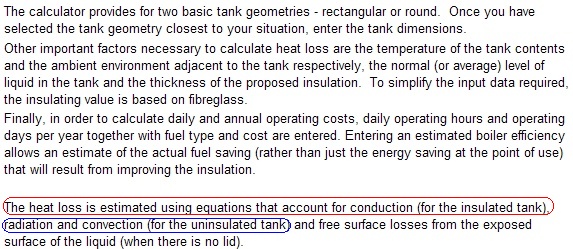

Zurlata на страницата Calculator Information има нещо по въпроса.
ако говориш за това:
Target Info принцип.jpg (93.06 KиБ) Видяна 3198 пъти
аз го разбирам така: изчислението за изолирани буфери се смята чрез кондукцията а не по външната площ. (оградено в червено). А за не изолирани се взима под внимание лъчението и конвекцията! (оградено в синйо)

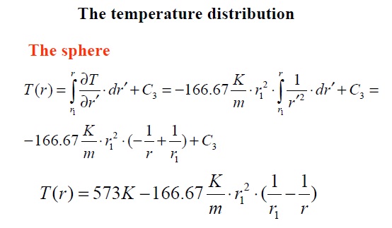

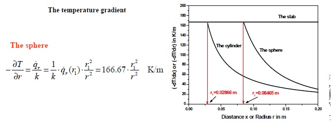

Търсейки истината за този прословут куб прерових много публикации. Ето една лекция
http://www.ievb.tu-clausthal.de/fileadm ... /fol02.pdf
от цикъла лекции тук:
http://www.ievb.tu-clausthal.de/fileadm ... ad.de.html
с примерната задача:
Нагревател 0.9 kW Прави топлинен поток от 10 kW/m2 на температура 573 K
Като се разглеждат случаите на паралелепипед, тръба(цилиндър) и Сфера.
Като изходих от постановката за сферата, замених формулите за площ на сфера с тези на куба.
Ясно ми е, че куба не е еднороден като сферата и това е малко грубичко приближение, но принципа е същия.
За да имаме 10 kW/m2 при 0.9 kW вътрешния радиус на сферата е 8.46см. (0.09 кв. м площ)
За да имаме 10 kW/m2 при 0.9 kW страната на вътрешния куб е 12.24см. (0.09 кв. м площ)
Та имаме следното:

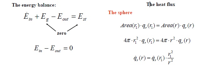

Виждаме, че от енергийният баланс се определя топлинния поток към повърхността
Съответно за куб ще имаме:
вътрешна площ*вътрешен поток=външна площ*външен поток, т.е:
a^2*6*q1=b^2*6*q2
и съответно q2=q1*a^2/b^2
И каква излезе тя значи? - разпределението на потока при куба е по същия закон като при сферата!
Същото е и при температурният градиент:
Малко по различен се получи за рапределение на температурат, защото се интегрират различни функции, но разликата беше от 2 до 5 стотни. Графиката на температурата при куба се припокри с тази на сферата:
За сфера имаме интеграл от отношението на квадрата на радиусите, а за куба имаме интеграл от отношението наквадрата на страните:
Integral (a^2/(a+2*x)^2) dx
крайната функция е a/2*(1-a/(a+2x))
и както казах, кривата и почти се припокрива с тази на сферата.

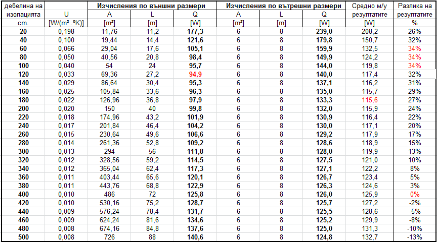

Приложих една набързо съставена таблица с изчисления. Проверете я дали не съм допуснал някъде грешка в бързината. Аз не си намерих, но нищо чудно в бързането да съм пропуснал нещо...
Ahmakov, получавам доста по-ниски стойности за U от теб? Какво λ си ползвал за изолацията си? От твоята таблица не мога да разбера и при какво ΔT си изчислявал? Аз съм смятал със ΔT=100 (доста пресилено за буферен акумулатор), но колкото да видим как се движат крайните резултати става...
Направих сметката, като изчислявах куба по външни и вътрешни размери.
В крайна сметка от моите изчисления се вижда, че няма значение как смятаме. Винаги с увеличаване на дебелината на изолацията се получава намаляване на разхода на енергия.
П.П. Evgeniy мисля, че това, което ти си приложил е пълната методика за изчисляване. Моето ползва опростени формули, които се получават, след като се решат диференциалните уравнения от твоя пример, при зададени някакви крайни гранични условия.
П.П.2 saraneron, в моите изчисления също има разлика в резултата при изчисляване с външни и вътрешни габарити, но тя не е огромна. Варира от 25 до 35%, като аз си го обяснявам с това, че стойностите, които ползвам за Ψi, Ψoi и Ψе са неточни. Примерно при Ψi=Ψoi=0,1 а не 0,15 разликата спада на 10%. Смятал съм с дебелини на изолацията от 20 до 200 см. нямам разлики в порядъка на 200-300%, напротив максимална грешка от 34% имам при дебелина на изолацията около 1 м., а при по-голяма или по-малка дебелина тя е по-ниска. При залагане на 0,1 за Ψoi грешката при дебелина на изолацията 1 м пак спада под 10%, а при 1,5 m се получават еднакви стойности. В моите формули съм пропуснал точковите термомостове, защото за тях нямам представа какви стойности да заложа. Личното ми мнение е, че те могат да се изразят като процент от тежестта на линейните термомостове, но в случая съм ги пренебрегнал. Също така смятам, че след една определена дебелина на изолациите този куб вече се оприличава на сфера и ефекта на термомостовете трябва да се сведе до 0. Т.е. тези стойности да не са константи за различни дебелини на изолациите.
Сигурен съм, че във формулите, които съм Ви дал има заложена изчислителна грешка, но тя е много по-малка от това което сте изчислявали вие, като сте смятали по опростената методика без да отчитате ефекта на термомостовете.

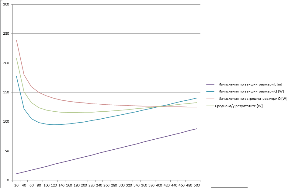

Ами основната грешка която видях не е в таблицата а във форума:
AntonBM написа:
Видно е още от твоята таблица , но аз я допълних за по-голяма нагледност. Би ли коментирал графиката и резултатите в таблицата?
AntonBM - специалист
Намерил съм следните грешки в изчисленията си:
Rse e различно за таван под и странични стени, аз съм приел едно константно. Не е голяма грешка. Ще се промени U-то но общия вид на картинката няма да се промени много.
Стойностите на Ψi и Ψoi, които съм дал са за вертикални ъгли за тавана в нашият случай пак е 0,15, а за под 0 – аз обаче съм описал за късмет (неволно) по-малка дължина на термомостовете (трябваше да са 12 м по вътрешни размери, а не 8 ), като тази грешка сама се е оправила.
Относно графиките. Вече се опитах да дам някакво обяснение. Смятам, че стойностите на Ψ не може да са константи за всякаква дебелина на изолациите. Те вероятно се променят линейно в някакъв диапазон, но това ще усложни доста изчисленията. Почти всички формули в топлотехниката се получават като се решават система от няколко диференциални уравнения, за които се полагат гранични условия. Т.е. те са верни при определени условия, но дават отклонения в резултатите, когато се излезе от стандартния модел. Тези формули, които ползвам са силно опростени и имат заложена грешка, която би трябвало да е в рамките на 5%, но при тези огромни дебелини на изолацията, които залагаме сигурно дават и по-големи отклонения. Мисля, че и в тази тема сте обсъждали това, че дори и λ не е константна... Rse и Rsi също не са, но за тези изчисления ние ги приемаме за такива.
В твоята графика не разбрах какво е по абцисата и ординатата, но обратния наклон (изкачването) на графиката ми се струва, че е в диапазона, в който на тези формули вече не трябва да се вярва...
