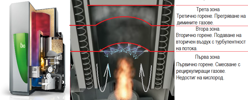

Кондензен котел на дърва и доволната леля Пена от Лозенец :? Тук е вярно, че се занимавате с глупости :)
andy, трябва да набиеш бойлера в котела, както в онзи Пелематик за 30 000 лева и от долната, студена част да охлаждаш димните газове до 35°C
само че, и тя все някога ще се загрее. Тогава почваш да ги охлаждаш с първичния въздух или с входящата вода от инсталацията. За целта ти трябва подово, или радиаторите да са ти по три и добър топлообменник. За да няма бързо запушване в топлообменника ти трябва прецизно изгаряне, котел с достатъчно голяма площ и минимално количество органична маса в димните газове, така че, обратно пак при същия котел за 30 000 лева.
andy, ако нещо не ти е ясно, питай шопа или Стоян, той придоби от bobi завиден опит в топлотехниката.
