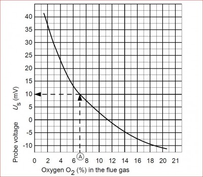

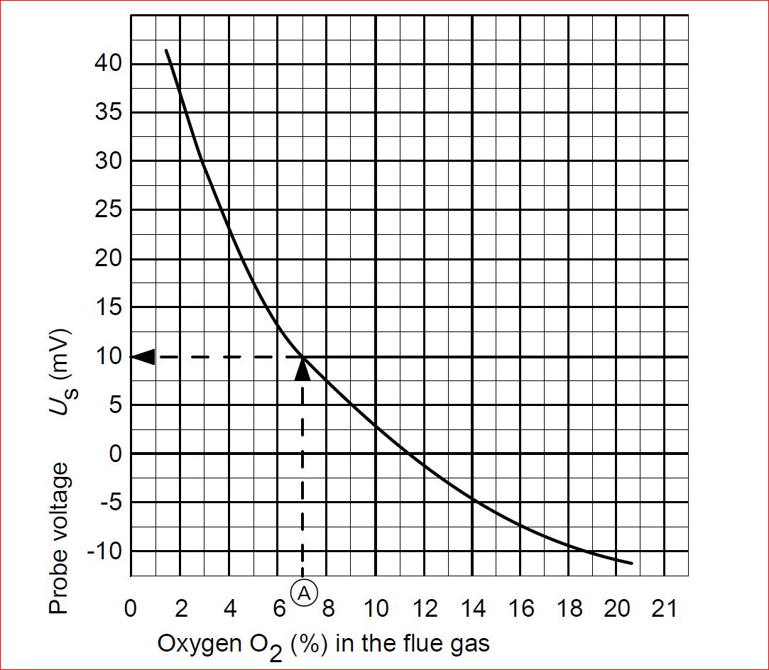

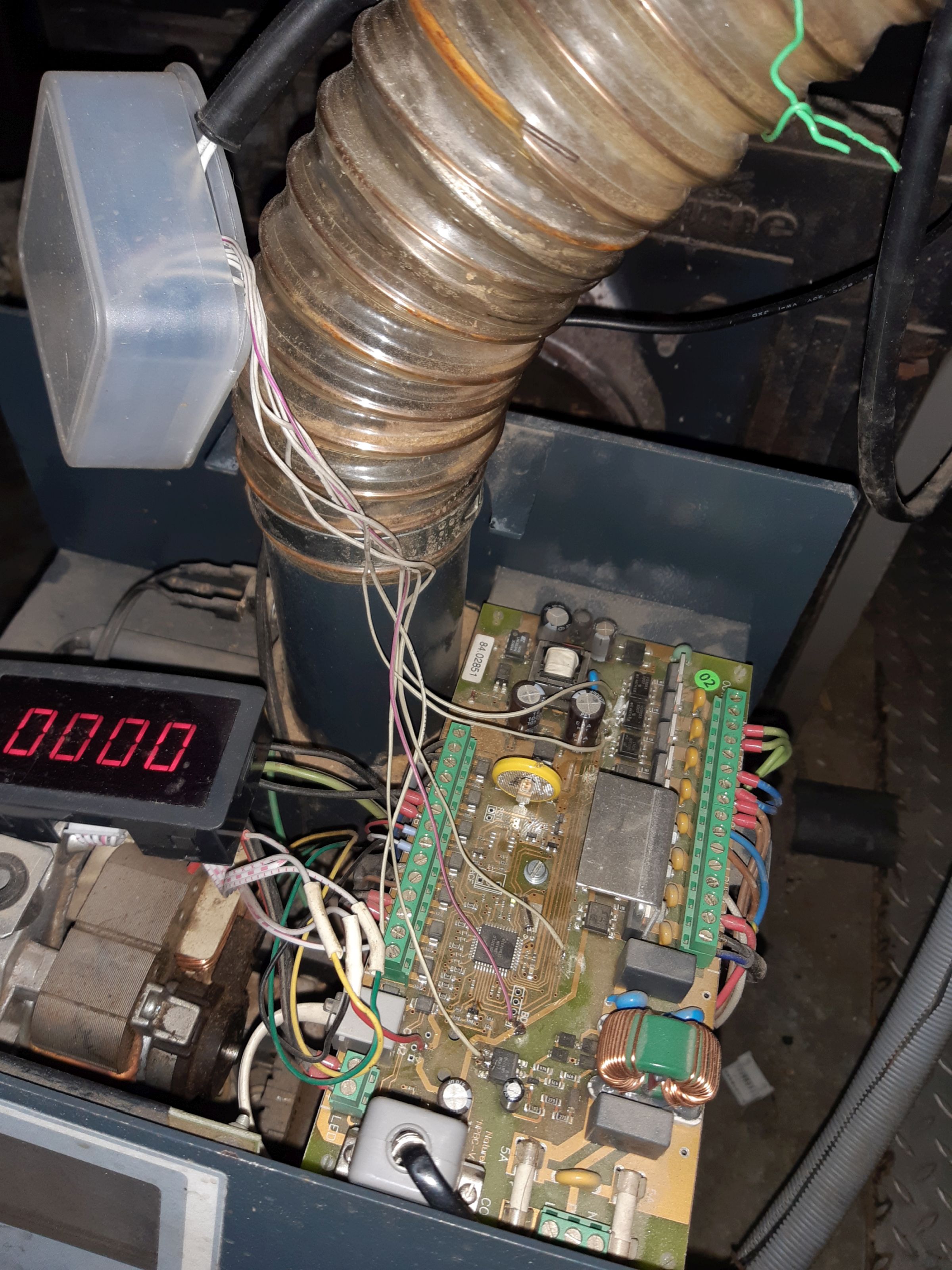

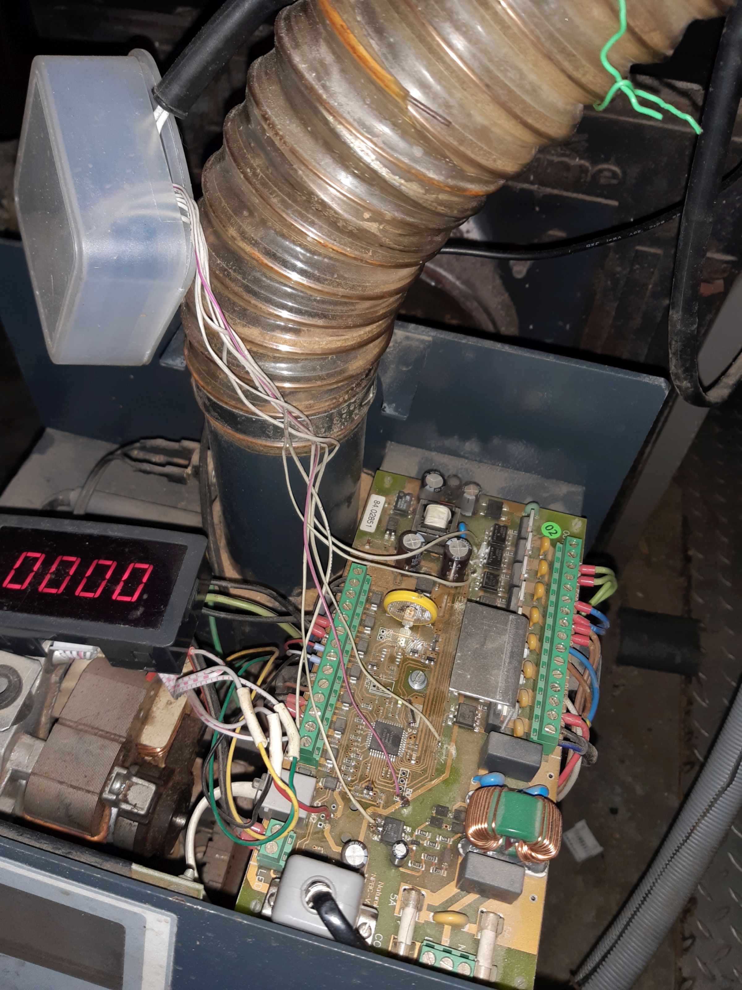

Ето как съм го направил аз, с манипулация на оригиналната платка:
1. Задействам тригер от Zerro Cross Detector -а (оптрона)
2. Вторият тригер чете сигнала от оптрона на симистора на вентилатора. Той ми дава колко микросекунди е фазовото изместване спрямо нулевата точка на синусоидата.
3. Пресмятам корекцията спямо данните от ламбдата и логиката на котрол.
4. Паля с новото пресметнато фазово отместване симистора на вентилатора за димни газове.
Така, ако вентилатора си е на мястото е без корекция, ако го преместя на димния изход е с корекция
Мога да ти пратя за референция сорса, но нали знаеш, че е на Луа
Между другото, Грейкото не е много лесно и логично за ламбда... Зарежда доза, тя се разгаря и "яде" кислорода, преди подаването на новата доза пък има в излишък. Процесът е малко плаващ.
