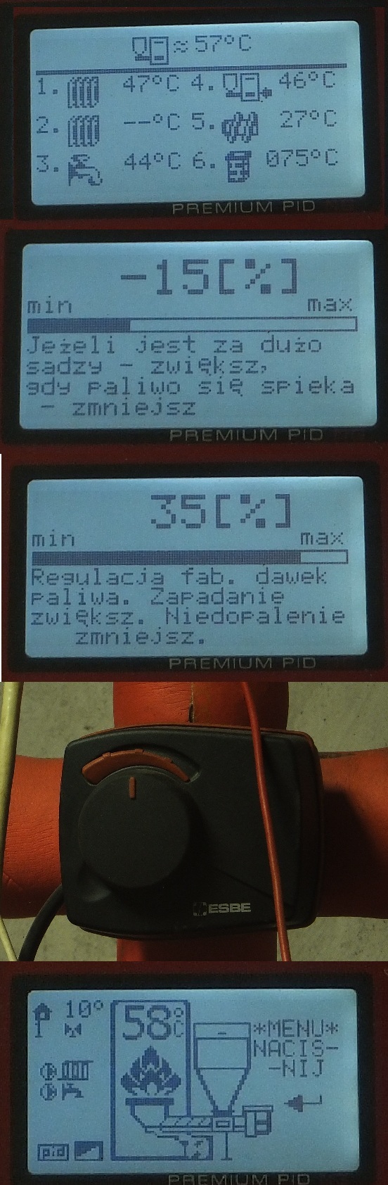

															andy_forresite написа:...Анди, Виадруса съм го забил така... и не го гася. Настройка за харманлийско олио на 15kW към настройките от производителя спрямо въглища
Мощност - средна.
Въздух - минус 15%
Гориво - плюс 35%
Температурата на котела варира от 56 до 60 гр.
Вентилът е отворен наполовина, изходящата вода е 47 гр. входящата е 46.
През деня се гаси сам за няколко часа.
Както каза Шопа, температурата по стаен термостат е 20.8 гр. минимална и 21.4 максимална.
