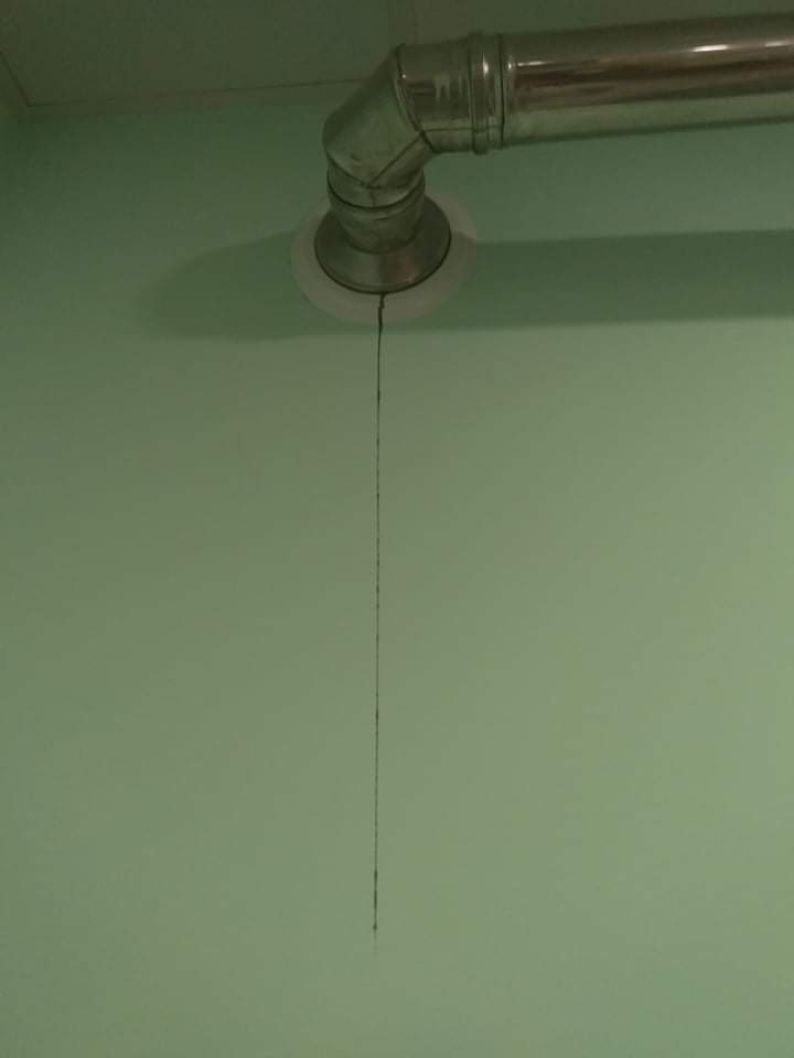

Обновление на предишния пост. Едва достигна до 70 градуса на водата и прокапа от комина.. Озадачен съм от тоя казус. Може би да има някакъв теч в топлообменника и да изтича вода и да се изпарява нагоре. Утре ще търся инсталатора, все пак това е втори сезон на камината и няма и 1.5 тона пелети. Колегата дето продава камина ако иска да направим заедно някаква промоция :-D

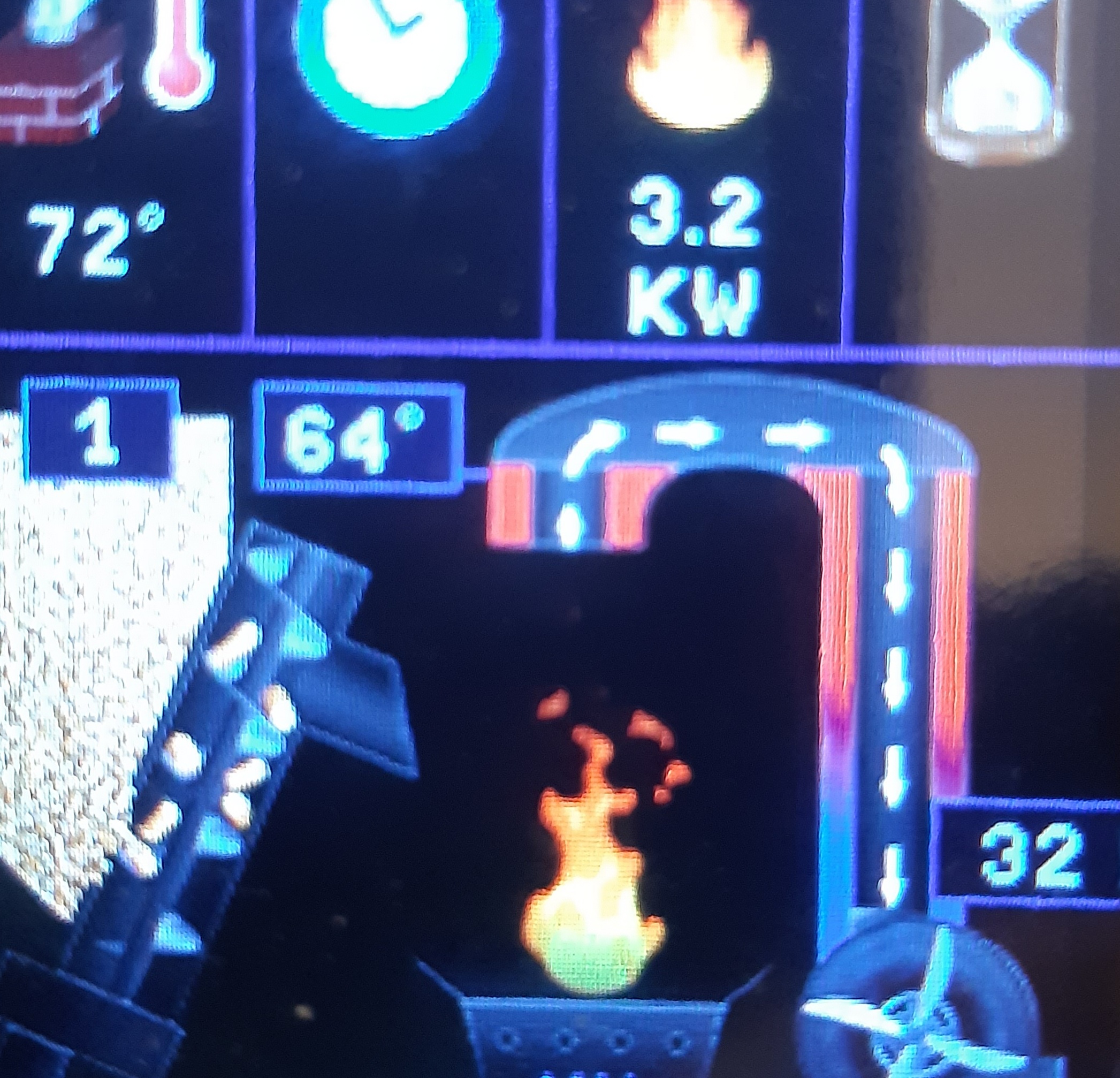

Забелязах сега докато се чудих какво става с моята камина,че по време на разпалване и докато подгрее системата (помпата се пуска на 60 градуса) в един момент водата е 64 градуса, димните падат до 62. Това не ми се струва нормално, миналата година не забелязах такъв момент, а съм стоял пред камината много. Може би като се сгрее и почва да прокапва вода от някоя заварка на димогарните тръби, знам ли.. :?
Edit:
Говорих сутринта с моя инсталатор, каза че според него просто много малко ползвам камината и затова се получавал конденз (аз реално я паля 2 пъти на ден по 1:30 в момента). Ама миналата година нямах такъв проблем, а пак така я ползвах по това време на годината. Не ми се вярва камината да работи по-добре ако не я гася и крета на Р1 и поддържане и аз седя на отворен прозорец..

Димните е хубаво да са над 100° ,как се постига? С нередовно почистване отгоре. И няма да имаш проблеми с кондензи. Трябва ти топъл комин а не студен.

Просто я чисти по мързеливата и оставяй по малко пепеляк, и ще вдигне димните.

Виж, аз топля 10 метра комин. Колегата Mcl е прав. Странното при теб е (според това, което си писал), че в долната ревизия имаш много пепел смесена с вода, а в горната ревизия нямаш пепел... Конденза е ясен - много са ти ниски димните.

Че те и твоите са бая ниски. Според мен, разликата между т на водата и на димните трябва да е поне 20 градуса. Може и да греша. Експертите ще кажат.

Моята камина работи в режим поддържане 61-62 на водата и 68-69 димни и няма конденз само опушва стъклото.
