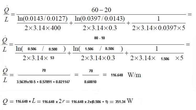

Относно това, дали куба е сфера... И тук има същия ефект... По методиката дадена от Evgeniy направих изчисления за сфера, като само промених диаметъра на сферата на 1м, дебелина на стената 6мм и ламбда на стомана 53 и температурна разлика 80С на 10С. Това са картинка с формулите по които е направено изчислението и таблица с някой стойности. Защо работя по външни размери? Конвективния топлообмен между изолацията и въздуха, става по външната повърхност при определена стойност на алфа на въздуха и резултата е точен. Ако работя по вътрешна, трябва да правя корекция с коефициент отчитащ дебелината на изолацията, т.е. коствено да го определям този коефициент, което не е много точно. Но на края трябва да получа пак същия резултат. Ако не е същия, грешката трябва да се търси в коствено определения коефициент. Тук при сферата, няма ръбове и върхове и по този начин грешката допускана при тяхното определяне се избягва. Оцветеното в зелено е за оптималната дебелина на изолацията, в червено е за 1м и отговаря на стойностите от формулите на картинката. Та сега пак вие сте на ход, къде и какво, мислите че бъркам този път.

Ahmakov,
Благодарности за труда, това исках да разбера и аз, като всички питащи. Смущава ме само представата ми, че по пътя на топлинния поток той среща последовтелно следните съпротивления - кондуктивно в стената+някакво преходно м/у двете повърхности + кондуктивно в изолацията + конвективното от крайната повърхност. Както и да комбинирам линейното нарастване на кондуктивното с квадратично намаляване на конвективното не мога да видя оптимален минимум на загуби, а само критичен радиус на намалено сумарно съпротивление. Но може би представата ми е грешна.

Ще ми се, да подкрепя колегата Ахмаков в усилията му:Няма значение дали е сфера, цилиндър, куб или обикновен паралелепипед.В някои източници се дефинира като -steady state heat transfer.Как го кръщават аглоезичните не е важно.Ще разгледам само примера за цилиндър, защото е практичски оринтиран (тръби изолирани неизолирани,буфери(пренебрегвайки дъната и стойките)).Такаа оптималната изолация- имаме уравнението:
R(total)=(ln(r(изолация)/r(тръба))/2*п*k*L)+1/(2*п*r(изолация)*L)*h
Не е много трудно човек да се досети,че на тази функция, на която като увеличаваме радиуса на изолацията увеличаваме и съпротивлението R и намаляваме топлинния поток, но до един определен момент,защото R-f(r(изолация)) е намаляваща и после нараства ( който не вярва да отваря книжките по математика).Нас ни интересува минимума на тази функция- оптималната изолация, при която топлинният поток е минимален.След някои преобразования(диференцираме функцийката) достигаме до извода, че търсеният минимум е R(оптимално)=к/h.С други думи оптималната изолация.Не че не може да увеличаваме r(изолация), да кажем на 30,60,100 см.С това ще увеличим външната повърхнина, а оттук и конвективния топлообмен с околния въздух.И си е меко казано безмислено(може би има смисъл за пара все пак като се замисля).Същото заключение важи и за стена и за сфера и на всичко за което може да се опише с някаква функция.
