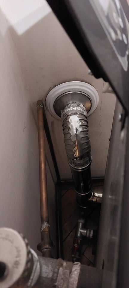

да обясня камината замириса като на горена захар,аз я погледнах показваше 169 гр на димните газове но докато си намеря тел да я снимам и падна на тея от снимката,никога не ми е давала аларма досега 4год я ползвам.

Запалил си кюнците! По често трябва да ги чистиш

преди началото на сезона съм почистил ревизията на вентилатора и кюнците досега съм изгорил около 400кг пелети не вярвам да са се запушили.

Не казах че са се запушили просто се събира по стените на кюнците сажди и понякога се палят и вдигат температурата на димните. При мен няколко пъти се е случвало

как мога да го предотвратя при мен кюнците са 60см да увелича ли въздуха

Чисти по често горната ревизия, и дърпай пружините.

Пружините ги дърпам всеки ден а горната ревизия на колко време да я почиствам

Ами това ти трябва сам да определиш, явно пелетите са ти пепеливи. Това ми напомня че, трябва и най долната по-често. За начало може би на 2 дни да пробваш, и след това ще усетиш. Наблюдавай си димните минат ли 120° чистиш.
