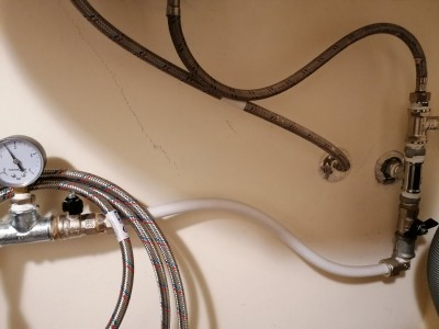

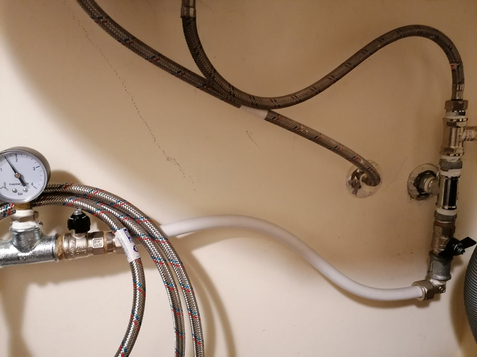

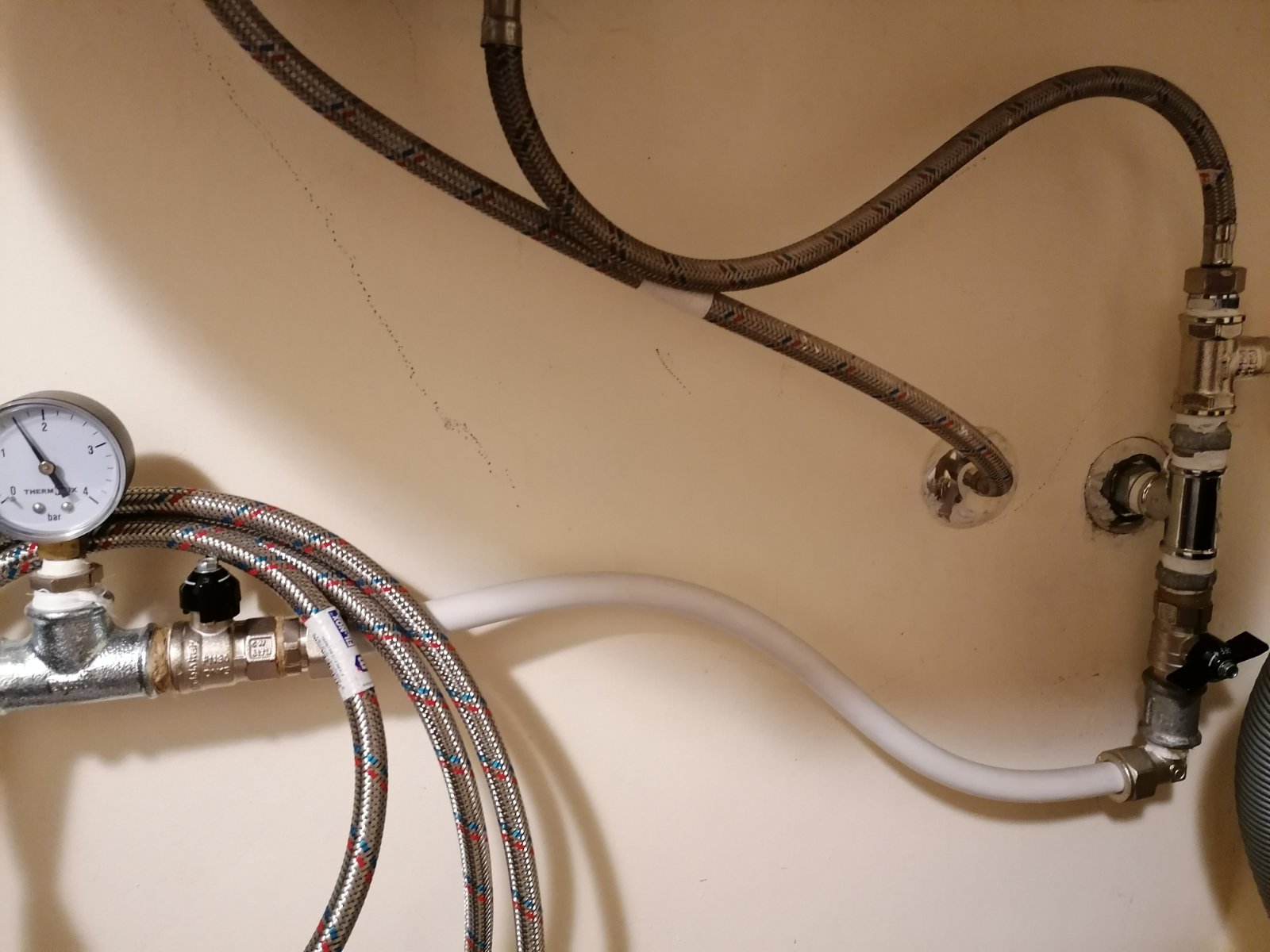

Колеги, не е по темата, но имам нужда от съвет. Повече от седмица, водата спира и всеки път системата губи налягане със страшна скорост. Половин атмосфера дневно за нищо я няма... Системата е затворена, като се пълни посредством два крана (за осигуровка) и въпреки всичко, водата чезне. Тръбите ми са външни и съм обследвал навсякъде за капка. Няма. Възможно ли е, липсата на възвратна да причинява ядовете?
Послепис: Мен не бърка и на студено, но тоз малкия ми се сърди като изстине

пон дек 20, 2021 7:02 pmMcl написа: Имаш някъде теч Тонка ,търси хубаво. Доста вода губиш, мисля че след като изстине инсталацията прокапва следи тогава. Не докато е топла. И честито за малкия малчуган да е жив и здрав и много палав. Да ви радва много.Като е студена я оглеждам, но пак ще търся. Не мисля, че е теч. Прави го откакто спират водата и налягането във водопровода пада на нула. Благодаря приятелю! Дай Боже всекиму!
