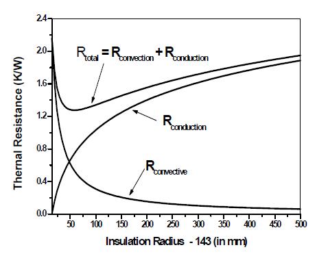

Ако правилно разбирам, 2,5 см изолация е по добра от 5? :? Според тази графика.

Евгени, това което имам предвид е следното:
1.На графиката на Ахмаков функцията R има екстремум това е минимум равен на r(изолация)= k(kондукция)/h(конвекция).Не забравяй,че ние търсим оптималната дебелина на изолацията която да удовлетворява R(общото съпротивление) да има екстремум,така че да имаме минимален топлинен поток, а такъв поток имаме, когато функцията R=f(r(изолация)e е с екстремум числено равен на r(изолация)= к/h.
И чисто топлотехнически обяснено- горната написана от мен функция има две части описващи кондуктивния и конвективния топлообмен:първата е кондукция, втората- конвекция.Като полагаме изолация ние търсим тази, изолация, която удовлетворява нашите изисквания - в случая да минимизираме топлинния поток от съда към окръжаващата го среда.Променяйки дебелината ние променяме и радиуса на изолацията.Отначало ние полагаме слоеве и тези слоеве променят( увеличават съпротивлението пред кондуктивния и конвективния топлинен поток) и стигаме до оптималния вариант.Защо да продължаваме да изолираме имаме излишно време, пари или просто не вярваме на хората, които са го сметнали това мноого отдавна? :) :partyman:

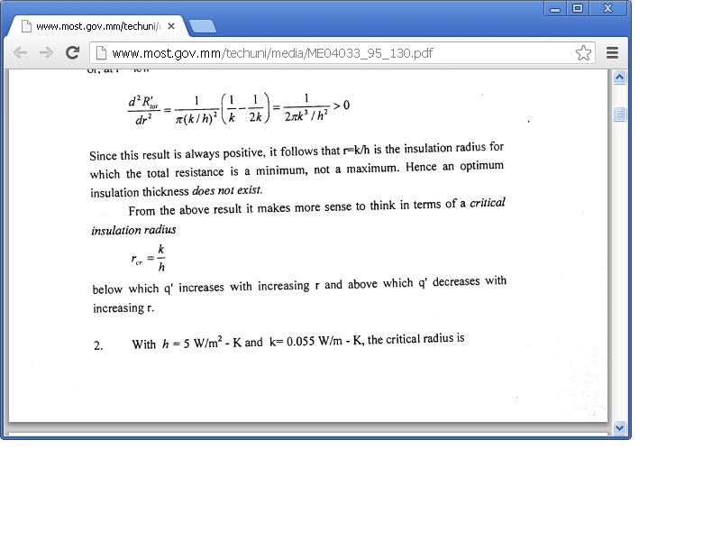

ОК, така е, но за оптимална изолация екстремума трябва да е максимум на R (намаляване на топлинния поток), а не минимум (увеличаване), което е равносилно на максимални загуби.
По скоро при 10 мм тръба изолирана със стъклена вата критичния радиус, под който загубите са по-големи от при увеличаване на диаметъра е 6мм.
ето тук:
http://www.most.gov.mm/techuni/media/ME04033_95_130.pdf
Там също е изведено критичното съпротивление, под което загубите са по-големи от по-малък диаметър изолация - R(критично)=к/h
idunno - специалист
не е така Евгени,Вземи фукцията за R,която съм написал и намери първата производна спрямо r(изолация) и ще намериш екстремума, който се явява минимум k/h.И ако разгледаш двете функции под общата на графиката на Ахмаков, ще забележиш, че при достигането на екстремума общата R влияе повече от конвекцията(нормално пластовете изолация са тънки и съществува делтаТ което да интензифицира конвекцията) след оптимума общата функция се влияе вече от кондукцията ( голяма площ сме постигнали и се увеличава кондукцията(топлообменът)).И като говорим за екстремумите говорим за общото съпротивление (кондукция+ конвекция)като функция на дебелината на изолацията- оптимално съпротивление при минимална дебелина.

Evgeniy - майстор
Хмм, тя че че не лъже не лъже, но излиза, че с изолация от злато ще е най добре, тъй като неговото съпротивление е още по- минимално...
Не, че не е правено няколко страници по- назад, но да преведа заключенията:
Тъй, като резултата е винаги положителен следва, че r=k/h е радиуса, при който тоталното съпротивление е минимум, а не максимум. Следователно оптимален радиус НЕ СЪЩЕСТВУВА. От горните заключение е по смислено да говорим за критичен радиус на изолацията, под който топлинния поток расте с увеличаване на r и над който намалява с увеличаването му.

Ahmakov - специалист
Това от графиката и статията са т.н. частни случай. Отнасят се за тръби с малък диаметър и малък "конвективен коефициент" . Което на някой може да прозвучи още по шокиращо, че без изолация имаме по малки загуби, отколкото със изолация.
