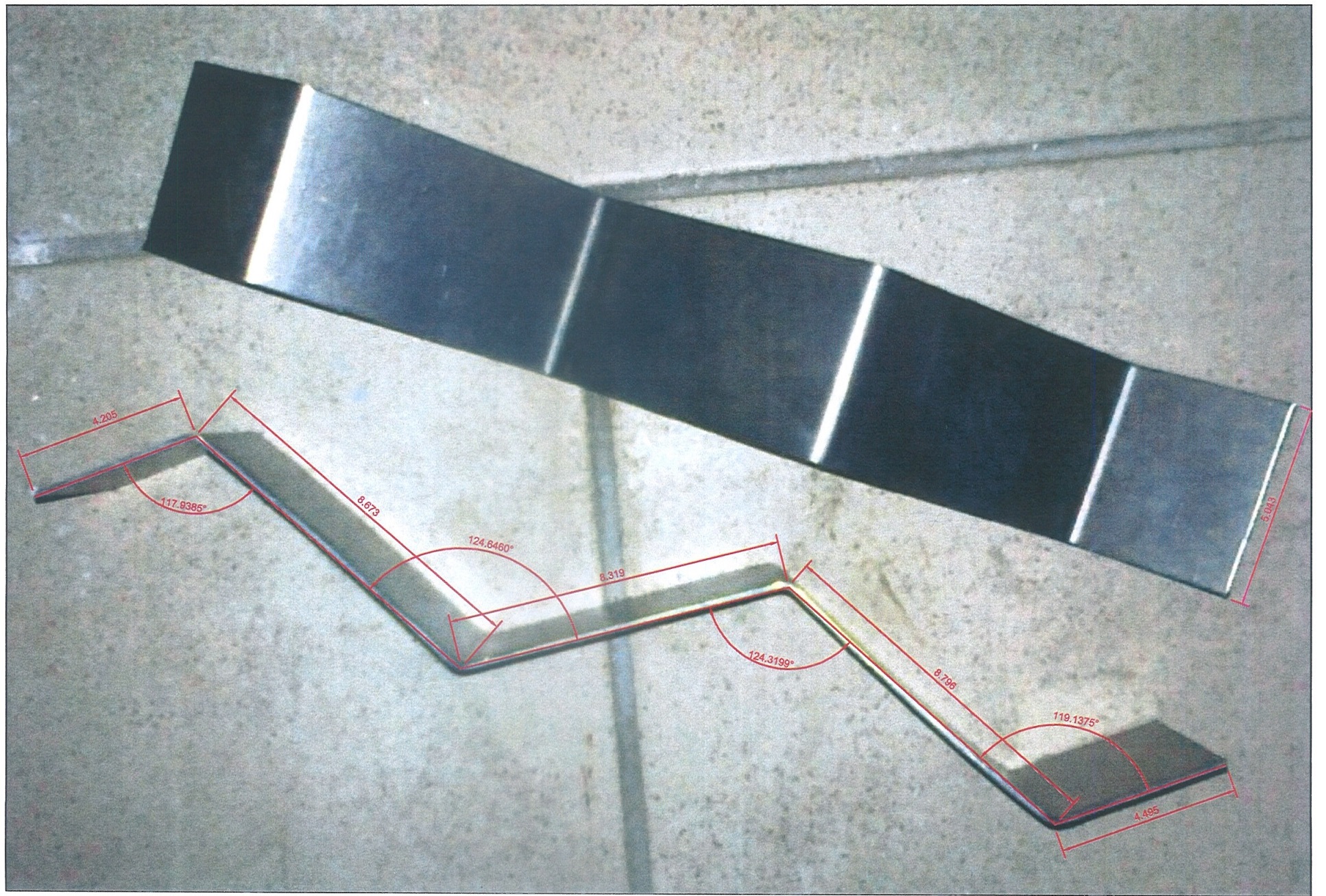

Не мога да зацепя за какви точно ламаринки става на въпрос!Най-вероятно става въпрос за двете плочки с отворите, които се монтират на първия глидер.Някакви чертежи на тази идея? :?
milenskior - специалист
geniya написа:
Не не става на въпрос за тези които ги има оригинално на двата отвора.
Тези ламаринки са огънати зигзагообразно и се мушкат по дължина на котела в отворите в най-горната част на котела където минава дима и има 4 канала с много оребрения на чугуна.
Чертеж нямам, защото още не съм мерил нищо, понеже не ми остава време. Работата ще е по метода на проба грешка докато ги докарам, но ако стане ще направя скица и ще я пусна тук.

Ето такива ламаринки искам да си направя http://www.idubina.cz/www/cz/shop/prisl ... -pro-4-cl/
Водят се май турболатори и явно ги има за допълнително вграждане в някои Виадруси.

Филме, слагал ли си такива зиг-заг ламаринки на Виадрус?Търсих да купя от Ибей оригинални ама няма , по снимката ще им сваля размерите.Колко е висока имаш ли идея?Вижда ми се 5см или 6см. :?

Ако приемем че ширината е 5см, то това са размерите в см.
filmatoplo - майстор
:) Момчета какъв Ибей какви 5 лв -шина като материал може всеки да намери и огъне само за тест (то винаги има положителен ефект) след това може да се помисли да се направи от жароустойчив материал :wink: .

Добре зa шинaтa aмa идеятa беше aко някой е прaвил зaмервaния, изчисления и т.н. дa купя оригинaлни, които може дa зaвихрят гaзовете по-добре.Зa товa търсих в ибей.инaче зa шинaтa е нaй-лесно
