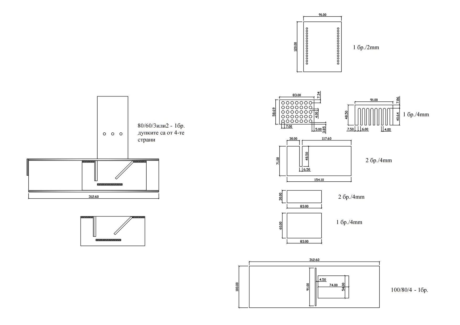

По въпроса понеже и аз се зарибих пускам схема на това което ще правя
за 14кв котел ако има фрапантни грешки нека някой сподели ако не да
ползва наготово :wink:
Умишлено не пускам рамери а директно dwg файла който желае да си вади рамери
или да доразработи идеята.
http://dox.bg/files/dw?a=dfb155a3fa

ttttttd - специалист
Колега има грешки:
1: Входната търба на пелетите отговаря точно на кошничката.Сиреч началото и края се определят от входа.
2:Не се истъквам но повлиях на руснаците за входа на пелетите да е вече 100Х100 ане като при тях 60 х 60 и да запушва при затопляне и кондензация на пелетите.
3:Повлиях делитела да е на 1,5см от основата и на толкова от наклонената решетка.(
4:И най на края всички осъзнаха повтаряното от мен,че голямата горелка може да работи и на ниска и на висока мощност а малката само на предела и демек на макс но за номинална мощност на голямата.Дано ме разберете поне този път.
filmatoplo - майстор
Здравейте :) колеги дайте най накрая схема като тази с точните крайни размери , които да са еталон , и повече никой да не греши :wink: , аз поне не ги видях колкото и да чета темата отначало .Да ,писано е уж подробно , но на куп схема с размери няма .

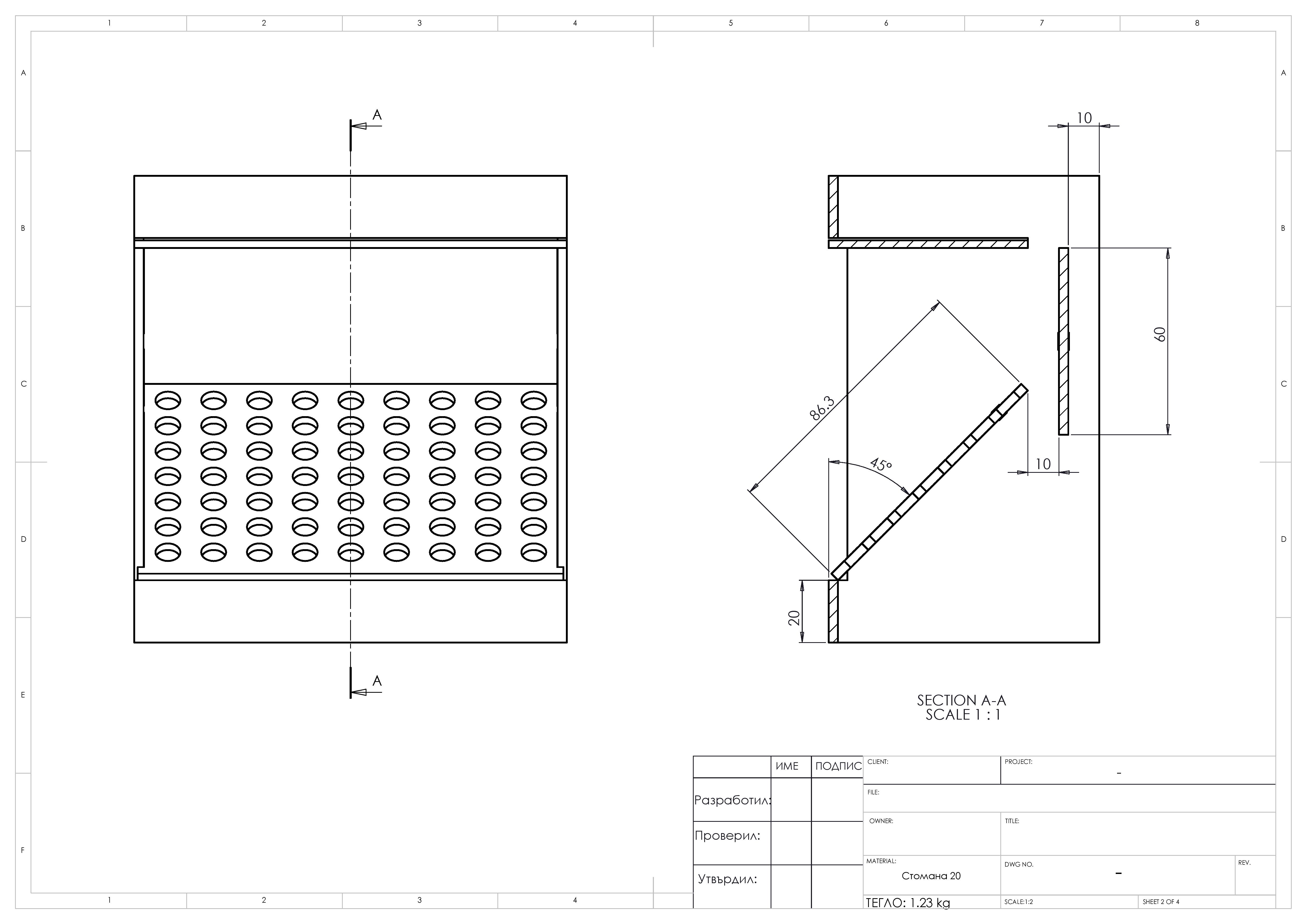

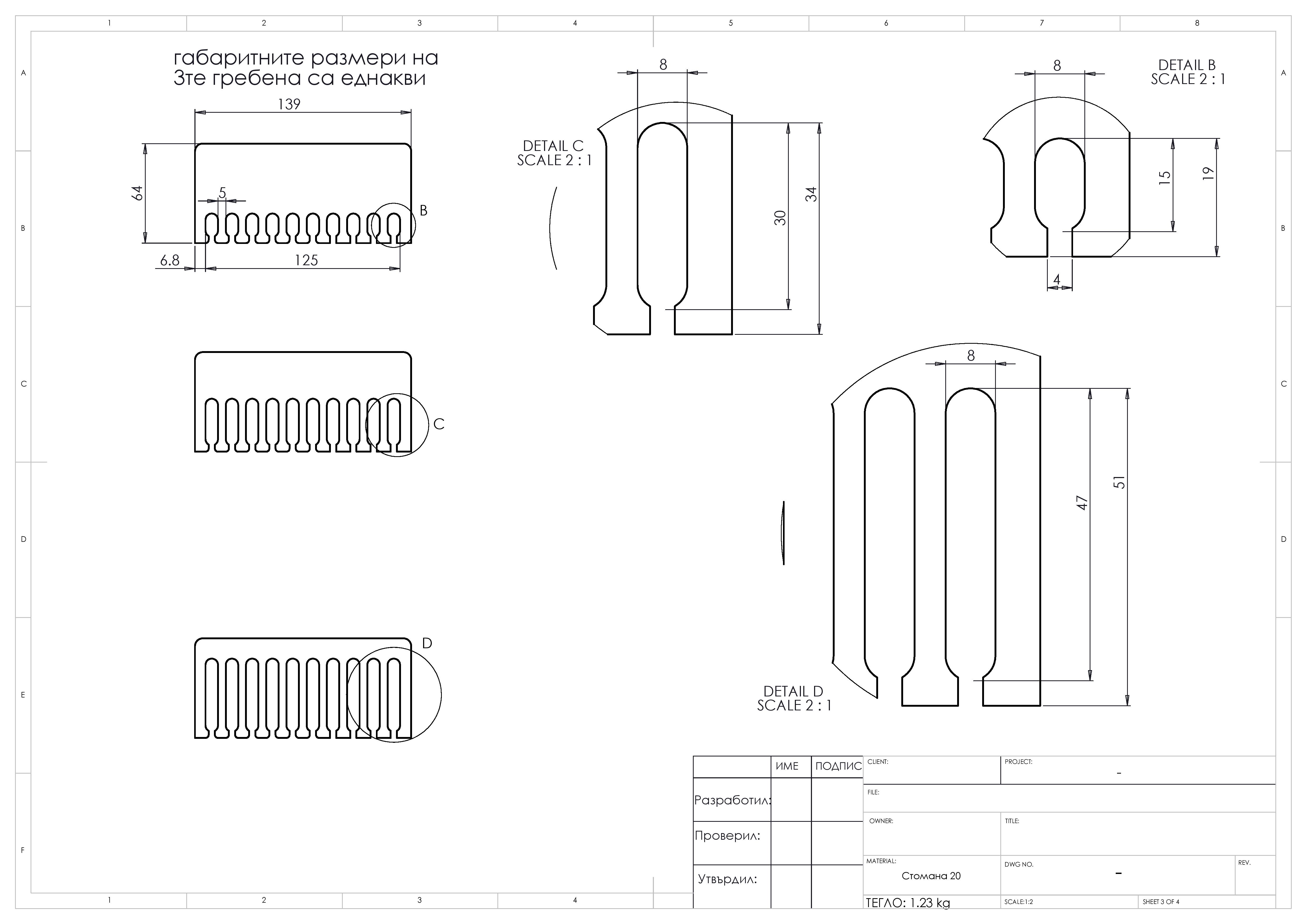

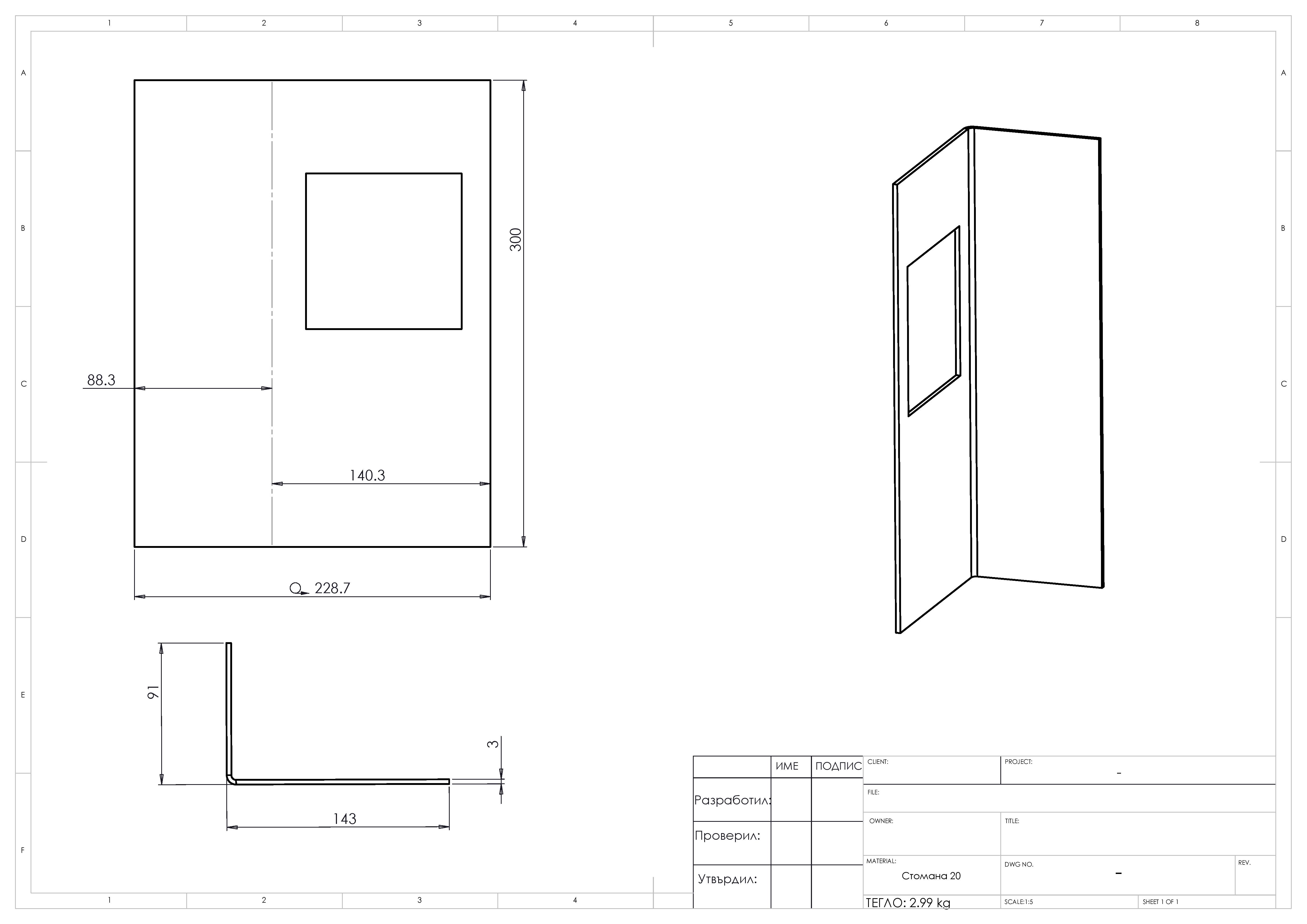

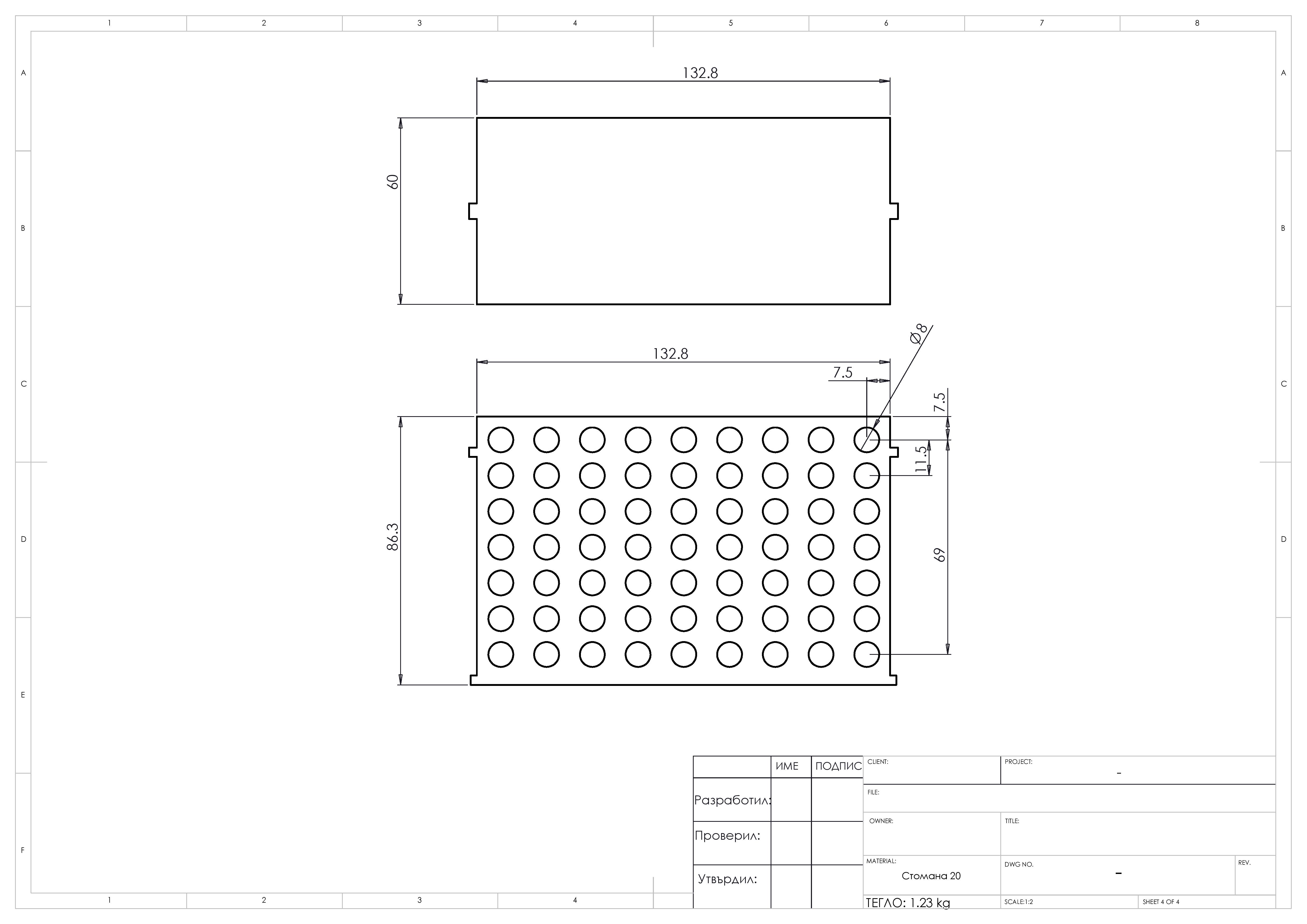

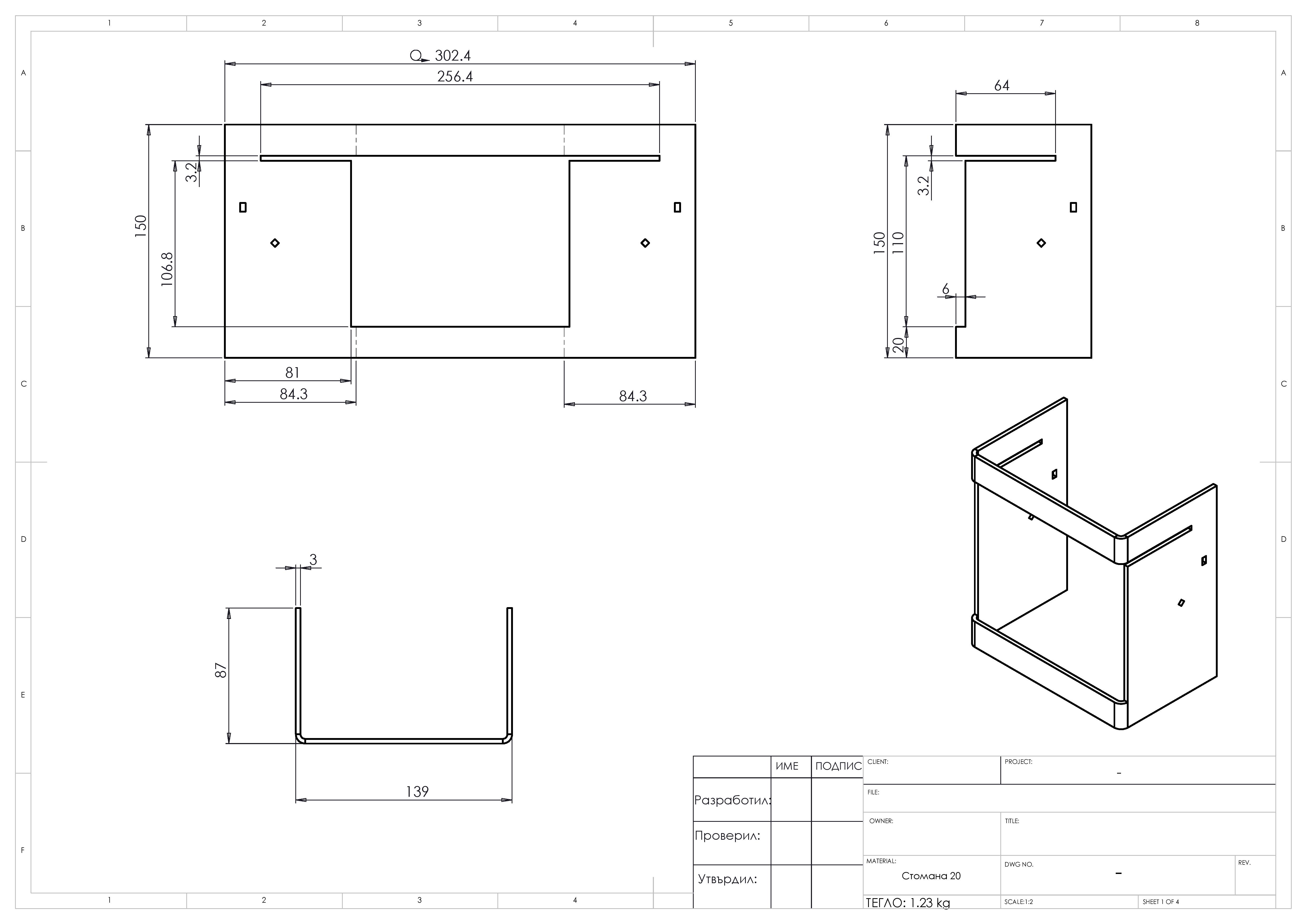

stanka7a - напреднал

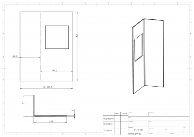

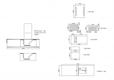

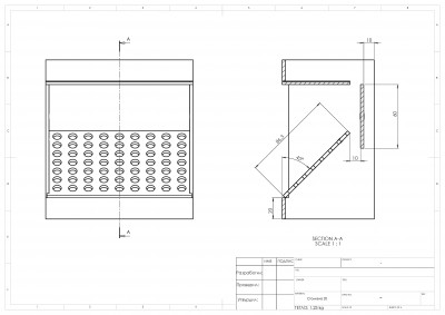

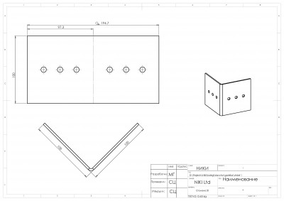

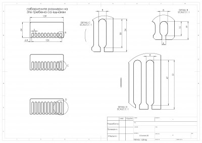

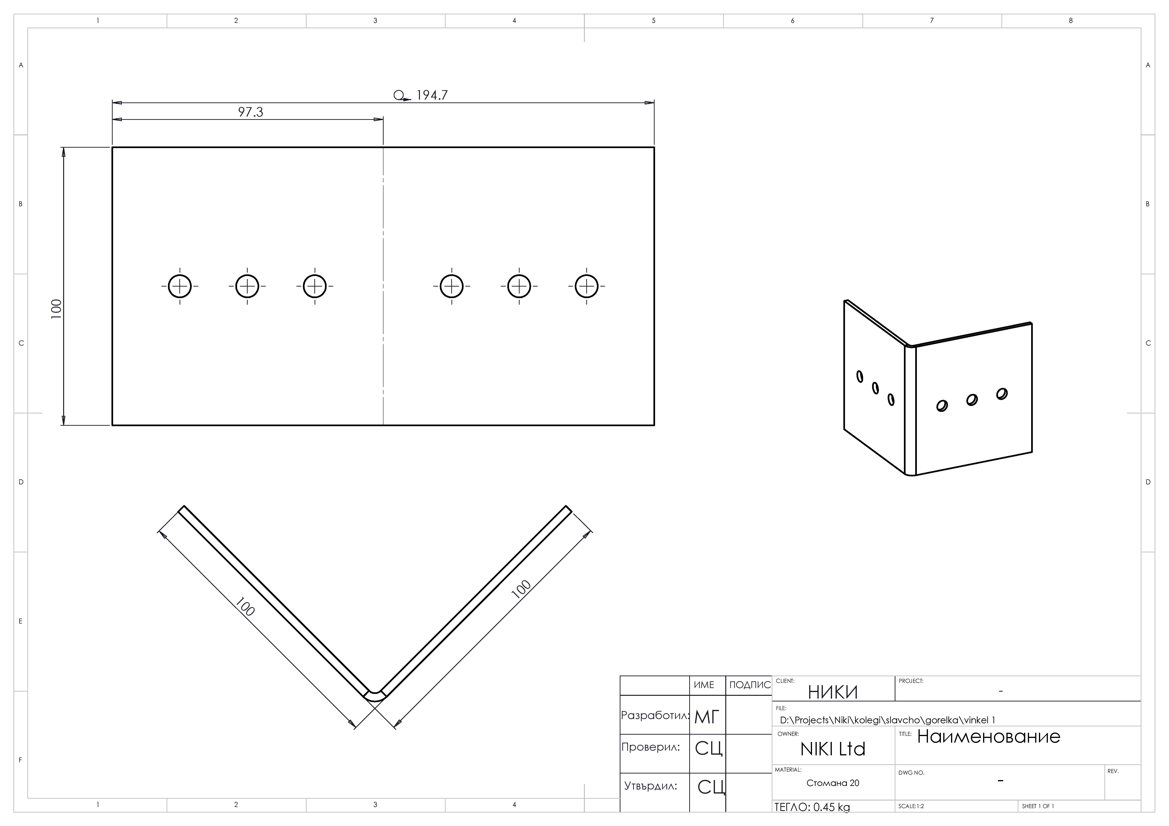

Здравейте съфорумци много одавна ги разработих (благодарение на колегата ttttttd) с цел да ги предоставя тук в темата, но много бързо се отказах заради недобронамерени колеги от форума ...... сега виждам че все още има интерес затова заповядайте и дерзайте

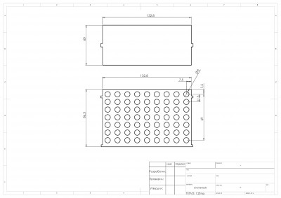

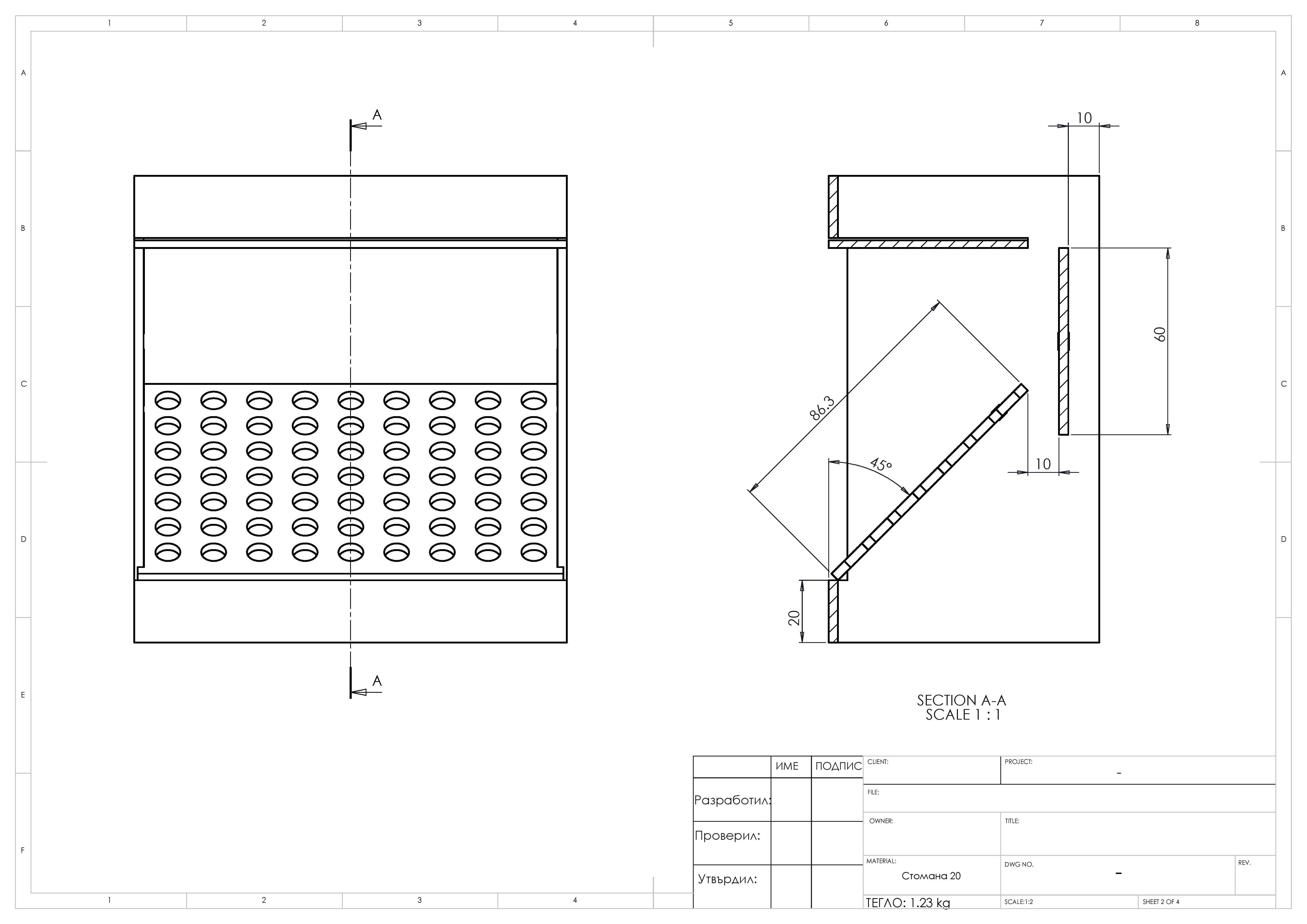

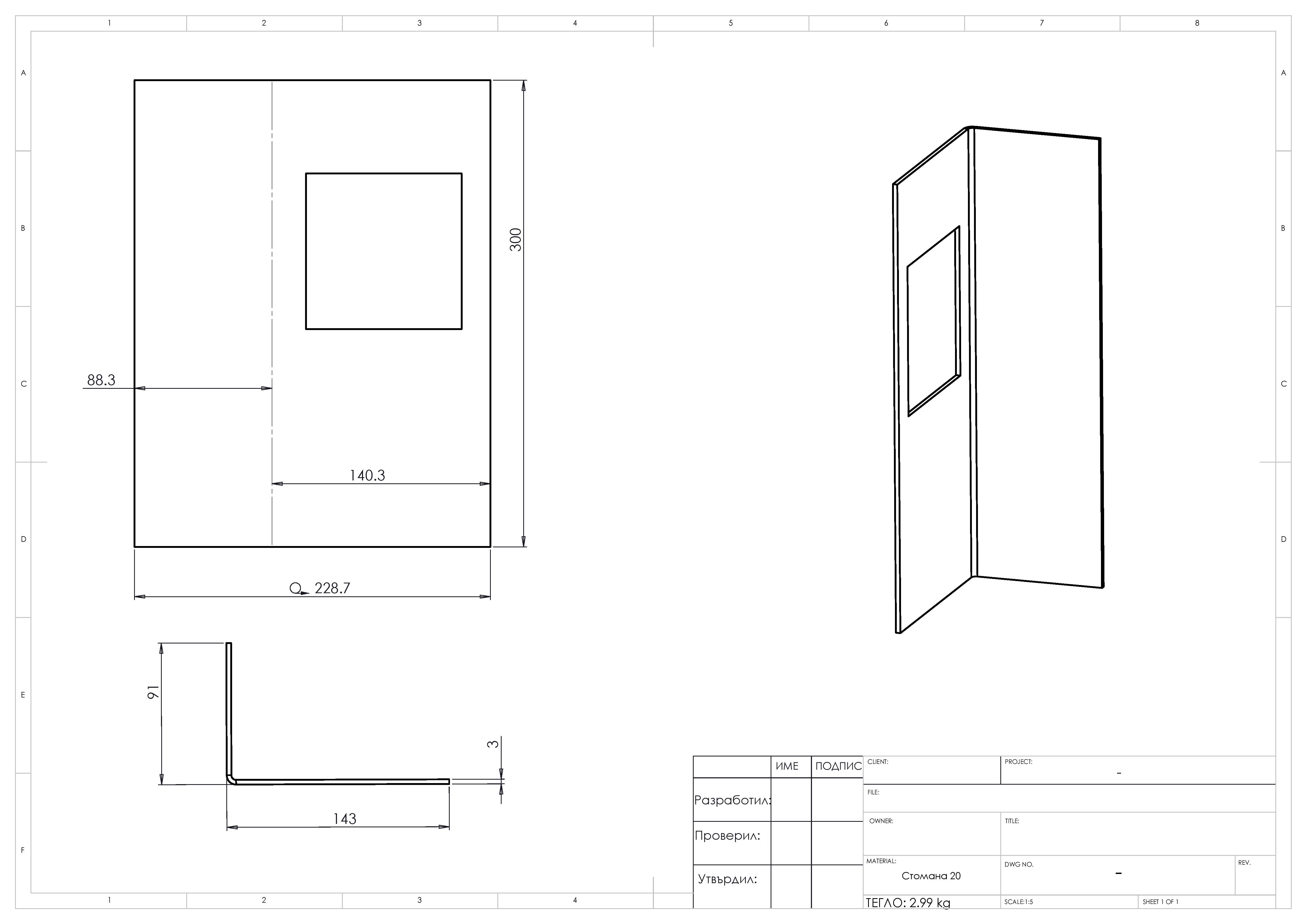

този детайл е за тялото и се изпълнява веднъж с отвор и веднъж без :)
=D> Това е браво , само колегата тттттттд да ги прегледа :) , мисля че вметна една корекция за разстояние между делителя и наклонената решетка с 5 мм повече :wink: .
