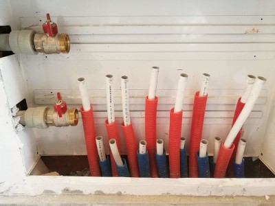

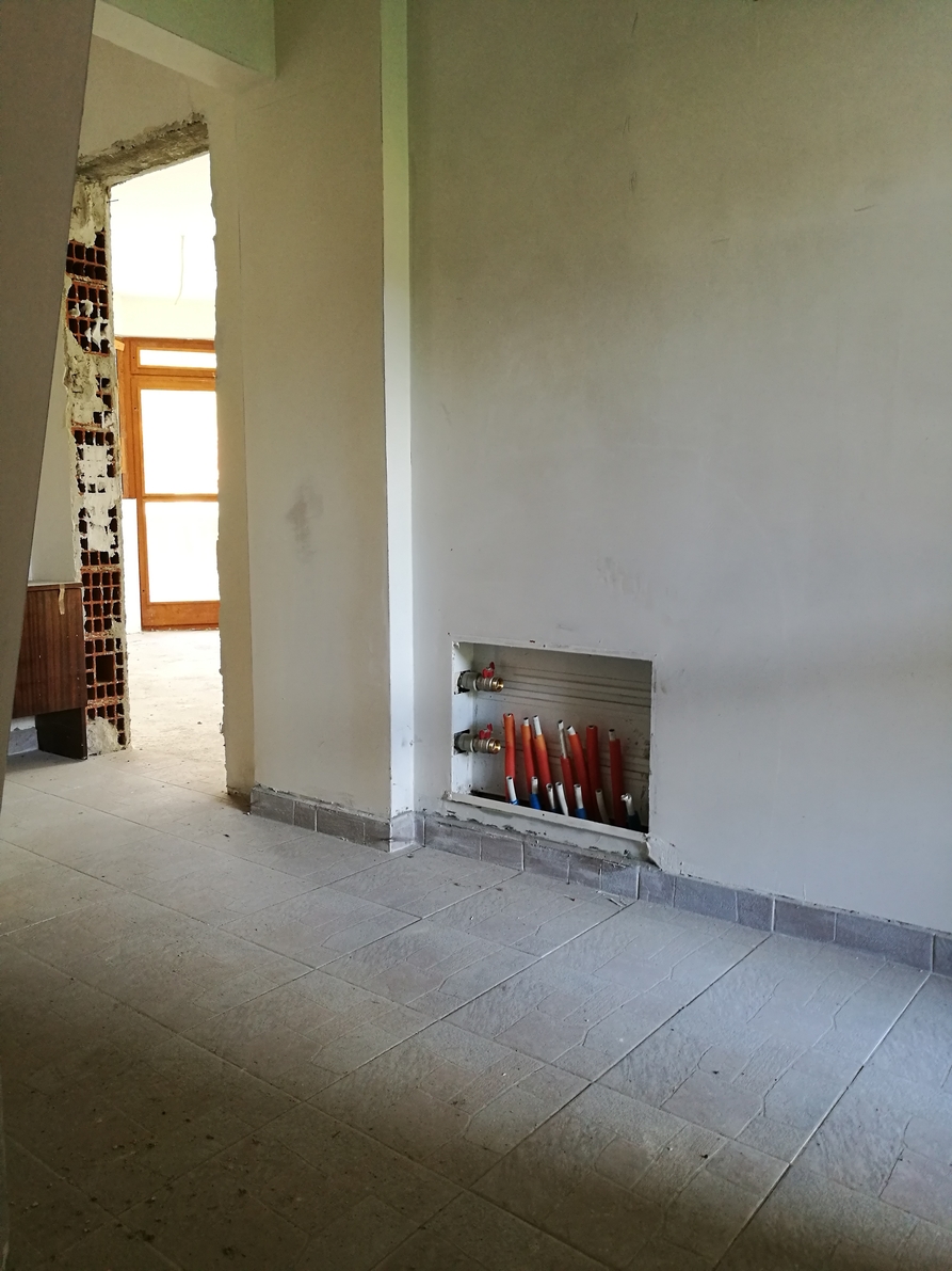

купих къща в самоковско село, която все още не е завършена изцяло.
Една от чуденките ми обаче е как да я отоплявам.
Чета из форумите основно за Грейко , но все пак ми се иска да чуя и вашето мнение.
РЗП-то на къщата е 290кв./м. Лошото е , че по проект е записано изолация само 5см.
За начало ми е важно да отоплявам два от етажите /към 100кв всеки/ , а в последствие да усвоя и тавана за децата евентуално.
Прикачам и няколко снимки.
Иска ми се да успея да се смесят в бюджет към 5000лв. ако е възможно.
Мерси предварително

kalin72 - майстор
Тоест, за до 5К лева търсиш отоплителен източник и отоплителни тела ли? Защото гледам, имаш тръби и колектори пуснати...евентуално подово отопление отпада, или аз недовиждам?
