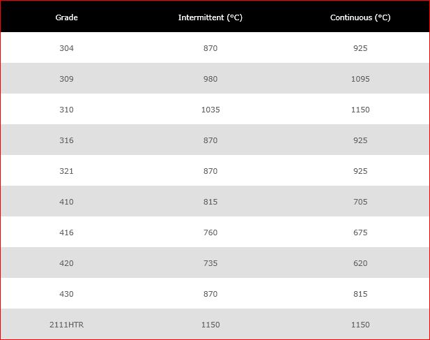

Остана проблема с намирането на жароустойчива неръждаема стомана.Проблемът е ,че на повечето места се продава 304,а до колкото се рових не издържа на големи градуси.Може да ми изрежат от нея на лазер всякакви размери и дебелини от 1 до10мм но не знам има ли смисъл?При условие ,че соплото ще е с двойновентилирани страни ако се направи от обикновена черна ламарина примерно 6мм колко ли ще издържи? Всъщност коя от марките неръждаема стомана е най-подходяща за тези цели 309,310,316 или др.
Evgeniy - майстор
Ето какво открих тук: http://www.azom.com/article.aspx?ArticleID=1175
lz2skt - специалист
Случайно ако някой има инфо къде режат на парче от този марка 310 да се обади....където звънях по складове от нея или няма или продават цял лист...то в този случай по-добре да си купя готова горелка...като си представя колко струва 1 лист 4мм примерно-2кв м
