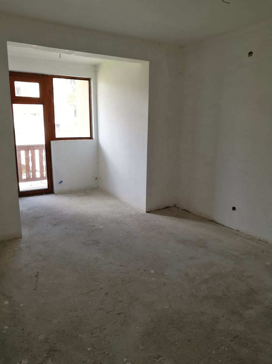

Не съм направил много снимки, но доколкото разбирам е правено за радиатори.
Ето още една на стая.

Предишният собственик. Не питай защо. И аз търся отговор , ама...
И той не може да каже, но сакатлъка, който е направил, като е отрязал тръбите е голям! Ама има кой да го наказва.
valka_pone написа:
Нищо не разбирам и затова питам тук да ме насочите към варианти
Не знам дали това ще те успокои или разтревожи, но той не е разбирал повече от тебе. Съдя по размера на радиатора от последната снимка - просто няма как да стопли тази стая. Разбирам, че радиаторите не са сметнати по никакъв начин.
И все пак - дайте съвет към какъв котел, каква горелка и какъв бойлер /или два / да се ориентирам.
Мерси предварително
