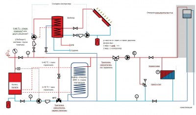

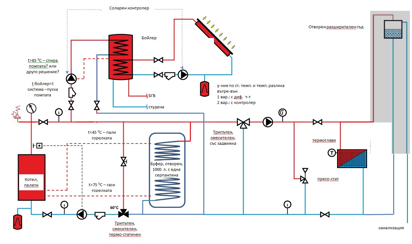

Прочетох още веднъж по-голямата част от темата, гледах буферите на Latento (според мен XP е "моят" :yawinkle: ) и съставих една схема (използвал съм като основа една от kalvis.lt), която много ми се иска да не е тотално грешна :lol: . ("Разработих" и варианта, който шоп ми предложи с последователно свързване на връщата линия, но не ми хареса защото според мен циркулацията през котела трябва да продължи и при t система < 55 гр, с което губя защитата на котела от кондензат.)
Предлагам на вашето внимание (пардон, критика :axe: ) схемата с буфер свързан паралелно към системата като моля да се абстрахирате от тук-там липсващи кранчета и др. пасивни елементи, които се надявам след "валидирането" :lol: на схемата, с ваша помощ да допълня.
Var_1.jpg Успоредно свързване на буфер
Стреляйте! :)

Първото което забелязвам е, че между разширителния съд и котела имаш ужасно много арматура, а е абсолютно забранено там да има каквото и да било. Сложи го някъде до котела преди крановете, па после да разгадаваме схемата!

По РС - това го знам, но нямам друг избор - бойлерът и една част от ОИ са на 3-ия етаж, друга част е на 2-ия, а трета - на приземния ("байпаса" на ет. 1 го правя във външен комин) и няма как да пускам ново или да променям трасе. Надявам се компенсирам това несъответствие с един или повече мембранни РС :?
Така и така съм почнал - да кажа каква ми идеята за буфера.
1. Затопля се котелът и топлото тръгва към ОИ и бойлера. Каквото е в повече като дебит се завърта през буфера.
2. Трипътния и термоглавите на ОИ притварят (и помпата може да се наложи да спре или поне ще намали оборотите до минимум) и потока към ОИ намалява/спира.
3. Потокът към буфера се увеличава, а към бойлера се запазва до достигане на макс. зад. темп., след което остава само буфера.
4. След зареждането на буфера, горелка загасва.
При отваряне на трипътния и стартирала помпа на ОИ/бойлера, се черпи от буфера до достигане мин. зад. темп. и горелката пали.
Това е накратко :lol:
Е, ще яде ли Асан баница :?
bulhomes2 - майстор
Ти като си с горелка, от какъв зор ти е буфер? Той е за трудно контролируеми системи като дърва и въглища.
Тоя пресостат каква му е функцията? Защо го правиш с отворена система, след като ти е невъзможно? Засега виждам, че помпата на бойлера, при палене на системата, ще върти със затворен кран, докато кръга на котела мине 60°С. Слънчевите колектори не топлят буфера. Назад имаше работещи схеми - гледа ли ги?
jolobg - специалист
bulhomes2 написа:
Смятам първия сезон да опитам без него (системата ми е доста инертна ~ 90 % от радиаторите са чугунени тип руски и Бургаски :-D ), но ако се окаже, че има смисъл искам да си направя системата/инсталацията "буфер-реди" :) и догодина само да го свържа.
bulhomes2 написа:
В случай, че при затворени термоглави (ще оставя само една лира без) се товари помпата на ОИ (смятам да е инверторна, но за всеки случай го предвиждам като вариант) да отвори байпаса.
bulhomes2 написа:
Не искам да имам по-високо налягане от 1 бар в системата, но ако се окаже, че няма друг начин ще я "затворя" :sad:.
bulhomes2 написа:
Това ще го доизкусурявам после (този сезон слънчеви колектори и бойлер няма да има), но смятам соларния контролер да управлява бойлера. Имаш ли предложение как да стане?
bulhomes2 написа:
Така ще бъде по причината описана в предния пост. Ако все пак някой предложи вариант (до 100-200 лв.) да върна от тавана до мазето затоплената от колекторите вода по линията на бойлера, ще черпя :drinkers: и ще го направя.
bulhomes2 написа:
Гледах ги, но (според мен) няма как да ги приложа 1:1 :? поради особеностите, които описах тук и в предния пост. Освен това "прохождам" в топло-техниката и без подробно посочени всички детайли като начин на управление, вентили и автоматика ми е трудно да ги нагодя към моя случай.
Та, все пак нали за това питам, за да направя и моята работеща :yawinkle:

jolobg написа:
В това няма никаква логика. Комбинация на РС в отворена система + мембранни РС
Само ще си дадете парите за мембранни РС и те няма да работят.
Сложете си една предпазна група на 1,5 бара директно до котела за всеки случай и си свиркайте.
шоп написа:
jolobg написа:
Шопе, до колкото си спомням, той искаше котел и буфер да са на отворена система, а ОИ затворена.
На схемата е дадено като затворена???!!! Само буфера си седи сираче, без разширителен съд, какъвто и да е той. Досега не разбрах буфера какъв ще е.
Човека още се лута...не си е изяснил нещата вероятно.
На негово място бих си платил на специалист. Спеца знае кое може и кое не. Според заданието, ще предложи най доброто решение и ще го предпази от грешки, къде скъпи, къде не чак толкова, но...он си знае. Може и да му се получи.
