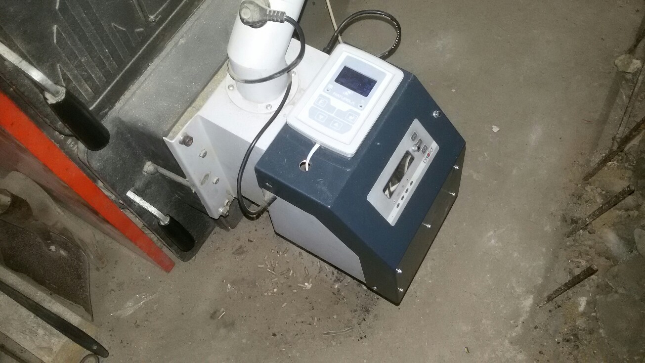

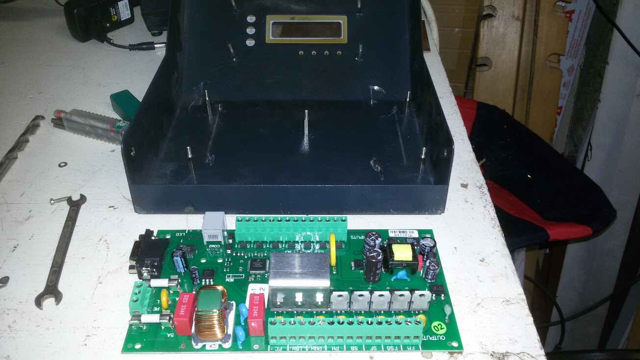

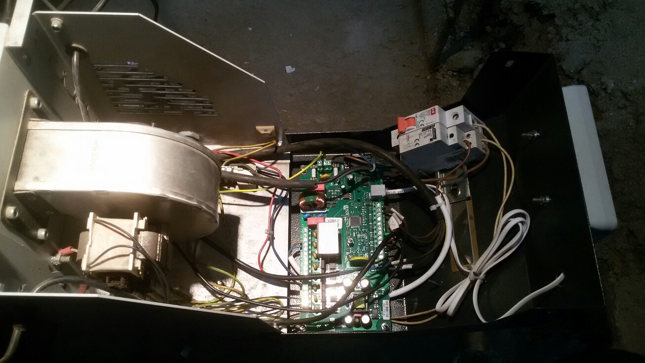

Сложих Натурела на Бисолид 18kW. Ще кача и няколко снимки. Основното ми притеснение беше как ще отцеля настройките. Успях да се справя и работи много добре. Имам един въпрос. При изключване на захранването около 24 часа помни на настройките на горенето, но трябва да се настройва часа и датата. Това нормално ли е?

filmatoplo
- Мнения: 17833
Не съм забелязал за толкова кратко да не помни дата ,може и така да е ,не я изключвай .Обясни около подобренията които наблюдаваш в работата на горелката.
