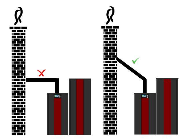

Тоест с две думи да къртя наново ли? Или има и начин без къртене, май няма!? Ако има начин без къртене, ще съм благодарен да споделиш тук или на лично!
6osi6 - майстор
Хоризонталният път на димоотвода ти е над метър и с чупки.
Виж какво се натрупва в тях
viewtopic.php?f=10&t=63363&start=90#p1009187
Тези ъгли как ще ги сваляш за чистене?
Ако са под наклон 45°, както и на розетката, вентилаторът ще издухва по-голямата част от пепелта събрана в димоотвода към комина.
Без къртене - по студено време и не гасиш камината.

За чистенето, лесно е! Мога да ги извадя всичките, започвайки от теъбата в комина, от там назад към камината! Значи за сега остава така.. на пролет, ако имам възможност ще изкъртя по насолу на равно с изхода на камината и ще тръгна директно под наклон с кюнец, ще счупя и ще влезна в комина пак под наклон. И ако пак пуши, нищо чудно да я хвърля камината, не че ще ми е виновна, ама като лудна и правя бели! Хахахахах благодаря ти и на теб за идеите и съветите! Лека вечер на всички! А .. хоризонталния път ми е 50см точно.
silent - майстор
Мисля че това няма да реши проблема....моя димоотвод е стандартен размер...ф80или90 не помне....тръгвам с коляно 90гр...вертикала около 1,5метра коляно 90гр и около2 метра хоризонтал с лек наклом около 10-15гр...отделно комина ми е външен зидан с шапка на около 2 метра от къщата и под билото...горя по 2,5т на сезон и чистя кюнци и комин веднъж годишно преди сезона...по гореспоменатата логика би трябвало въобще да не мога печка да запаля...ама не само паляа а и си гори безпроблемно цял сезон...
При толкова къси кюнци макар и с две колена не мисля че е в тях проблема аз бих изкарал кюнец за проба през прозореца...
