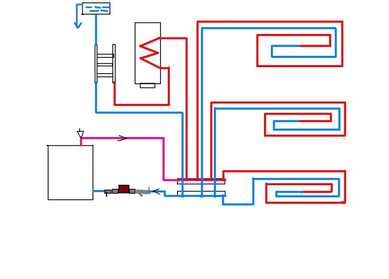

а сега де. тази схема е има не само в метро а и на много други места. примерно и в Карфур е направено така днес обърнах внимание. аз само показах как е при мен и от къде имам идеята. нямам никакво намерение да патентовам нещо тя топлата вода е открита вече. """ "Като бях на курс за водно подово Рехау - там инструктора австриец ц преводачка каза как да става това - от тогава нямам горните проблеми""""".това го казваш ти."""filmatoplo""""" аз знам че нищо незнам -това е от мен. а знаещите и можещите да са живи и здрави.

Денучи ,теб похвалих .Упрека ми бе към Антони (Путин)-че не казва (правилната) схема приди да я патентова.

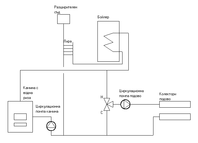

Схемата на приятелчето ми е следната :
PARNO SYULEYMAN + PODOVO.jpg (74.33 KиБ) Видяна 4631 пъти

Ако може коментари - къде да монтирам помпа -1 и къде помпа-2 , свързване на термостата за задействане на помпа -2 и т. н. ...
filmatoplo
- Мнения: 17842
На схемата вждам само 1 помпа , без да коментирам така нарисуваната ,

denuchi написа:с допълнителният кран създавам малко съпротива. за да балансирам работата на помпата да не засмуква цялата вода от контура а само част от него. несъм изпробвал схемата която си предложил в този си вид. при направата при мен съм използвал документация на господата от SIEMENS. и ето част от 200 стр.Помпата засмуква точно толкова вода, колкото циркулира през подовото. При правилно монтиран трипътен смесителен вентил през входа "H" ще влиза толкова топла пода, колкото да се получи на изхода зададената температура. Допълнителната студена вода означава, че към подовото ще се подава вода с по-ниска температура от тази на водата на изход на вентила.
Какво общо има схемата от стр.200 със подово? Там е даден вентил с електрическо управление. Ти какъв използваш?
Какво значат "АВ", "А" и "В" на твоята схема?
2v6
- Мнения: 2204
sez_djebel написа:Ако може коментари - къде да монтирам помпа -1 и къде помпа-2 , свързване на термостата за задействане на помпа -2 и т. н. ...Преправих схемата за да е по-лесно.
Помпа 2 я свързваш към термостата на помпа 1, на изхода на камината.
Тръбата за топлата вода за бойлера я преместваш от колектора на изхода на камината. На входа на бойлера няма ли обезвъздушител?
