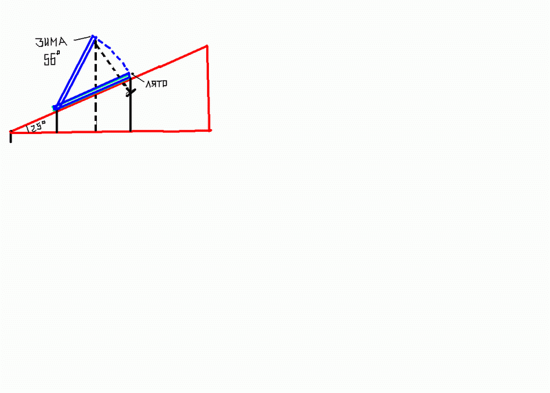

управлението изток-запад не е толкова важно, по-важен е наклона на юг
Съгласен съм с това дето казва адаша.
Зурлата да върти по хоризонтал , аз по вертикал па да видим :-D

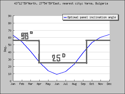

В тая връзка изчислих че средния оптимален наклон на плосък панел за отоплителния период само (Окт- Март) е 56 градуса.
Смятате ли че лесно би могла да се направи система като нарисуваната по-долу - от Април до края на Септември панелите да лежат на покрива ми (който е 25 градуса), а с еднократна промяна на поддържащата стойка после да станат на 56 градуса.
Прави ли се някъде и как би могло да стане на практика ? :?
Щифтове нещо, удължители и т.н. Има ли готови такива регулируеми стойки на пазара ? :?:
Идеята е да се максимализира усвояването на зимното слънце естествено, но с много по-малки главоболия отколкото го е замислил Zurlata, който смята да конструира нещо подобно на купол на танк, само дето ще стреля по слънцето..... :-D

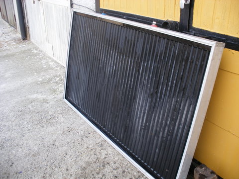

Купихме преди няколко дни нови , но залежали колектори с бойлери производство на "Лъч" Стражица която вече не съществува , каква изненада беше че са хоризонтални т. е. с широкото нагоре виждат се изводите и веднага се сетих че са идеални за под парапета на тераса 165Х95 см са

Значи аз от тия с/ми не разбирам - признавам си , и опит нямам с тях .
Ром. по- малко панелче гледах , това такъв панел ли е ,
питам с извинение , и нали трябва да е с една плоскост от радиаторът .
Сега лятото слагам една кофа и я прави вряла , така че гледам да е нещо малко /незабележимо , за да не ме вземат комшийте за луд
