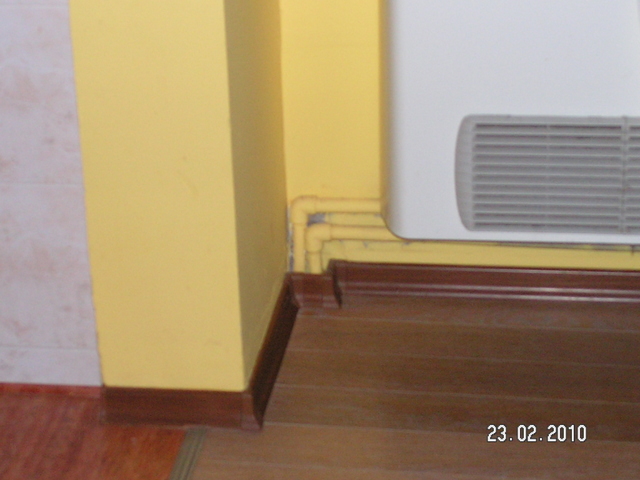

Ами защото бяха заложени отляво и сега минават под конвектора за да стигнат вдясно. Всъщност я да взема да го снимам....
Воала! Не приемам никакви забележки относно извеждането на тръбите, тогава си нямах хал хабер от парно и избирах само котела и отопл.тела, останалото оставих на майсторите. Сметнах, че като правят парна от 20год. и даже зимата единия работи като параджия в едно предприятие, всичко ще бъде перфектно, но уви!
denuchi - специалист
Dansaver. може ли едно въпросче. защо не обърна питата на конвектора да стане ляв. нямаше да се мъчеш да пускаш тръбата под него.
filmatoplo - майстор
Взе ми думите от устата, :) ама това разстояние от 1 педя пак ще се гледат колената.Добре си е така :) и под мойте радиатори се гледа медта.

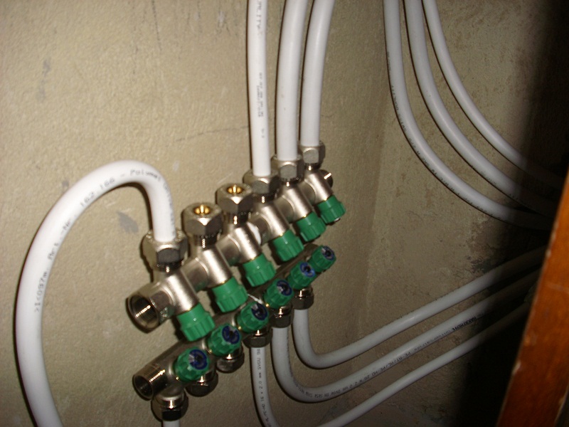

Ето до къде стигнах, искам да попитам дали е проблем че разпределителите са сложени по този начин?
LazarGanev - "Велик майстор"
Защо така си обърнал горния колектор - трудно ще обезвъздушаваш?!
Извинявай :wink: -обърни горния колектор като долния , вдигни го 20 санта по нагоре и тръбите на горния колектор да минават надолу зад долния колектор . Моляте разгледай първо из гугле колектори и колекторни кутии -напиши гугле изображения и после - водно подово .може да си с радиатори важното да видиш връзките в котията с колекторите , има кранове още и обезвъздушители. :wink: Как аз вързах моите 1 колектори ще запазя в тайна :-D
2v6 - майстор
perdeee написа:
Ти не усети ли проблема :?:
Щом всички тръби идват отдясно, колекторите е най-добре да ги закрепиш вертикално, един над друг. Горния може да е вляво 5-10 см за да е по-удобно подвеждането на входа отдолу :idea:
