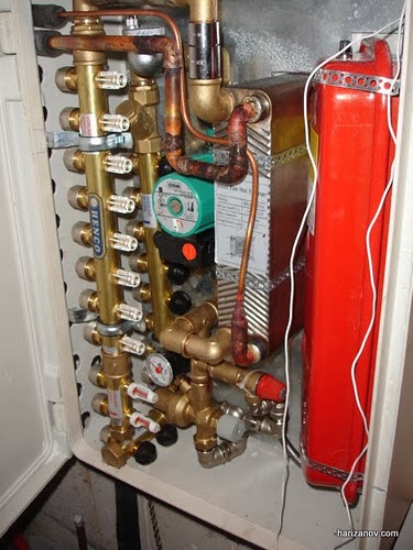

Акак иначе да се балансира система от 10 контура с различна дължина?

Дебитомери са - понеже става дума за професионализъм , ако е Направи сам-баланса се прави на -Око .

Главно за водно подово се ползват тези разпределители с дебитомер , ако системата е с радиатори или конвектори там баланса се извършва ако въобще се прави -с други вентили и електронни уреди за контрол на дебита-като не се цели оеднаквяване . За подовото -за единица мярка се взима дебита на най големия по дължина на тръбата кръг , естествено съпротивлението при него е най голямо и дебита е по малък за разлика от по късите на тръба кръгове.По късите кръгове се притварят до изрявняване на техния дебит с по дългите кръгове.Различните по вид разпределители си имат кранчета за регулиране , или ръчно се притягат или с ключ шестограм , някой имат и фиксатори -контра за след настройката .

Филме, това май беше уловка - не се съмнявам, че 2v6 познава работата на дебитомерите. Мисля, че иска да каже, че във вертикално положение на колекторите няма да работят. Може и да е прав, не знам - Ванко да каже
