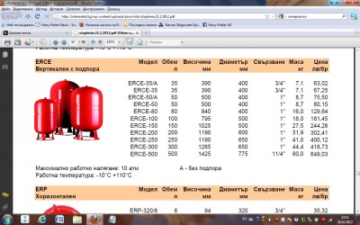

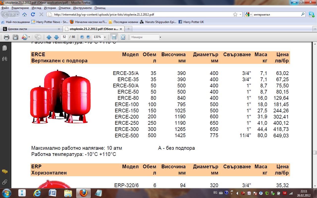

LazarGanev - "Велик майстор"
По принцип правилно е да се монтират с отвора нагоре, но това не е фатално. Големите съдове над 50л обикновено са със стойка и отвора е отгоре. Но вчера монтирах един 80л, който на кашона (опаковката) е нарисуван с отвора нагоре, а реално отвора му е отдолу, на дъното :?
bulhomes2 - майстор
За кой отвор говориш - за водата или за въздуха. Предполагам, че е за въздуха, но да съм сигурен...
Не, за отвора на водата говоря - ето виж на сниката са показани с отвора нагоре, а ми го дадоха с отвора долу в стойката - много рудно се подвързва.
