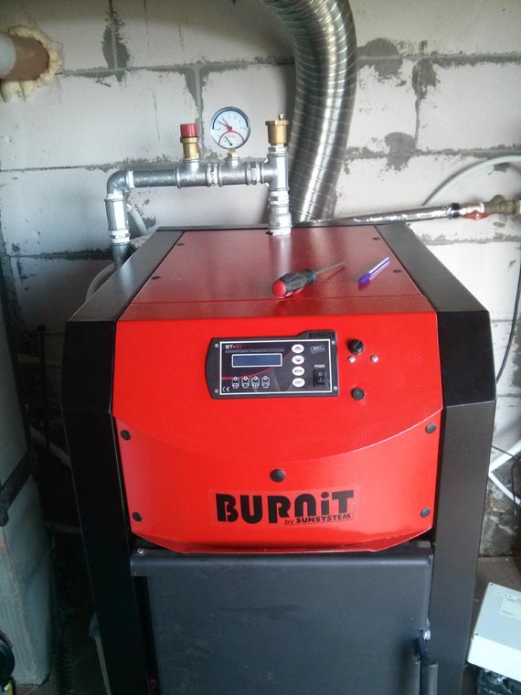

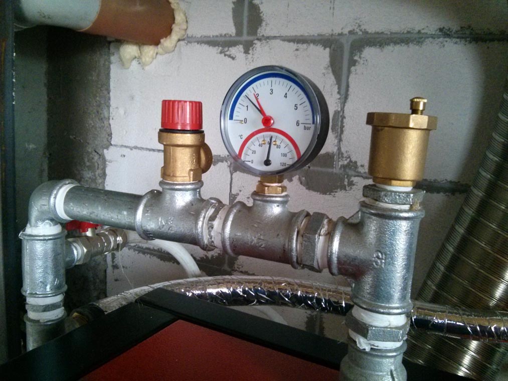

Малко снимки от инсталацията към момента.
IMG_20140304_101031.jpg Изход котел
котел WBS Active 25KW

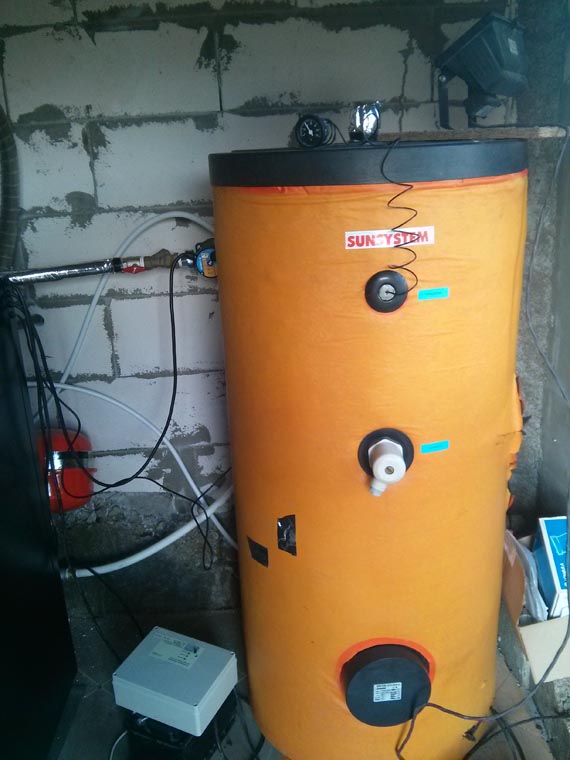

Бойлер Sunsystem 300л. с две серпентини

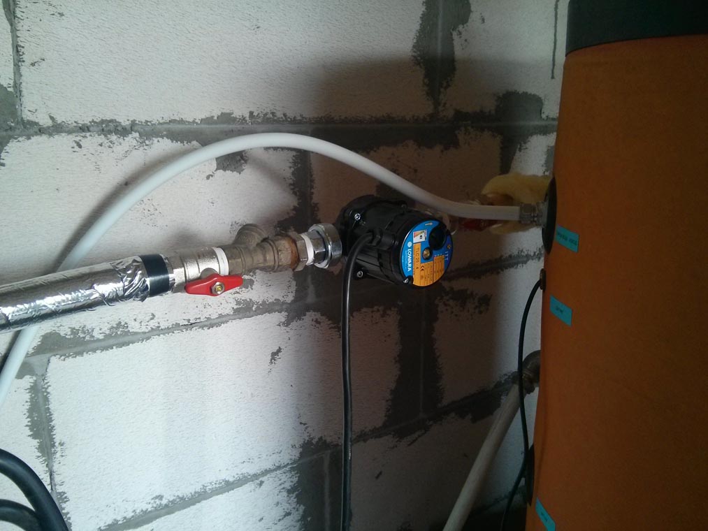

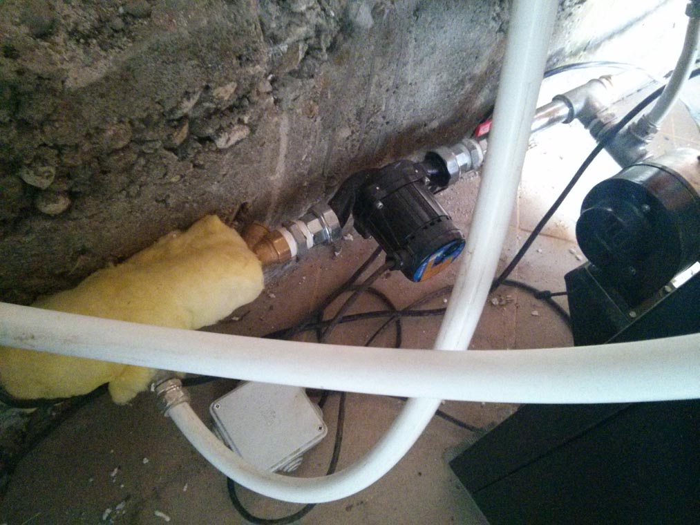

помпа към боилера
IMG_20140225_130746.jpg помпа отопление и трипътен вентил
