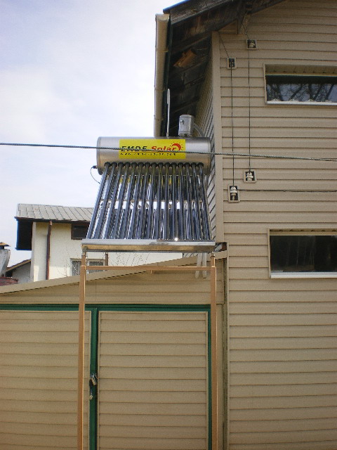

naughty - специалист
iavor написа:
Tова какво ще рече,че трябва да сложа термометър там ли ?
ако искаш :)
iavor - специалист
naughty написа:
iavor написа:
ако искаш :)
Благодаря за отговорите.
Задължен съм :partyman:

ауу не съм ти дочел въпроса.. това на пълначката също преливник. температурна пробка е това отляво на схемата по средата на бойлера. сори
при мен е същото, явно има и втори преливник ако случайно другият не на ниво по-високо от поплавъка на пълначката
kuuuuuul - майстор
Въздушен вентил значи че през него трябва да преминава въздух/връзка с атмосферата/ за да може да действа поплавъка,трябва да бъде винаги отворен.
iavor - специалист
Има логикa в написаното от Kuuuuuul.
Ще го напълня утре и ще покаже.
Пак благодаря !
iavor - специалист
Колеги,
днес напълних системата и утре ще чакам резултати.
Оказа се,че допълващия съд работи на принципа на тоалетното казанче и не е нищо особено.
Както писа колегата kuuuuuul втория отвор трябва да бъде отворен за да не се получава вакум.
Искам да благодаря на всички които помогнаха :partyman:

И да знаеш, че бойлера се пълни с вода с 1.5 бара налягане. Иначе допълващото казанче изпуска :wink:
iavor - специалист
Благодаря за съветите,ще ги имам предвид !
Вчера загря до около 20 градуса.
LazarGanev - "Велик майстор"
iavor написа:
Не се учудвам - кофти място си му намерил :?
